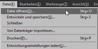

Der Befehl Datei öffnen erlaubt es Ihnen, eine beliebige RAW-Datei zu laden.
Sie können mehrere Dateien auswählen und auch welche hinzufügen.
Dazu klicken Sie auf den Menü-Befehl Datei (F) und wählen Datei öffnen (O). Auch können Sie das Menü-Symbol “Datei öffnen” anklicken, um eine RAW-Datei zu laden.
Im Dialog Datei öffnen markieren Sie die gewünschte(n) Datei(en) und bestätigen die Auswahl mit einem Klick auf die Schaltfläche Öffnen (O).

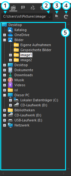

2.3.1. Das Verzeichnis-Dialogfenster
Der Befehl Verzeichnis öffnen erlaubt es Ihnen, den Inhalt eines kompletten Ordners zu laden.
Alle Bilddateien in dem ausgewähltem Verzeichnis werden bearbeitet und als ein neuer Prozess geladen. Bereits geöffnete Dateien werden automatisch geschlossen.
Dazu klicken Sie auf den Menü-Befehl Datei (F) und wählen dann Verzeichnis Öffnen (D). Sie können auch das Menü-Symbol „Verzeichnis öffnen“ anklicken, um den kompletten Inhalt eines Verzeichnisses zu laden.
Wählen Sie den Ordner mit den zu bearbeitenden Bildern in diesem Dialogfenster aus.
  1. Ordnernamen-Bearbeiten-Fenster
    Der Pfad für den gewählten Ordner wird angezeigt. Sie können diese Zeichen bearbeiten und den Ordner festlegen, den Sie öffnen wollen.
  2. Knopf um einen Ordner zu wählen, der vorher schon einmal gewählt wurde (Ordner-Verlauf)
    Legen Sie einen Ordner aus dem Verlauf fest. Lesen Sie “2.3.2. Über die Liste der zuletzt geöffneten Verzeichnisse” für Details.
  3. Schaltfläche, um Unterordner festzulegen.
    Sie können festlegen, ob Unterordner auch durchsucht werden sollen, während Dateien ausgelesen werden. Lesen Sie Kapitel “2.3.1.1. Laden aus einem Unterverzechnis” für weitere Details.
  4. Schaltfläche, um die Ordneransicht zu aktualisieren
    Dieser Knopf aktualisiert den Verzeichnisbaum, um neue Medien und veränderte Ordnerstrukturen anzuzeigen.
  5. Verzeichnisbaum
    Der Verzeichnisbaum wird angezeigt
    Wählen Sie einen Ordner, indem Sie diesen anklicken. Der gewählte Ordner wird für die neue Bearbeitung verwendet. Bilddateien, die im Moment verarbeitet werden, werden automatisch geschlossen. Gleichzeitig wird dieser Ordner in den Fokus gerückt und der Ordnername eingekreist.
    Wenn Sie die [Strg]-Taste gedrückt halten, können Sie einen weiteren Ordner mit Linksklick hinzufügen.
    Wenn Sie die [Umschalt]-Taste gedrückt halten und einen weiteren Ordner mit Linksklick auswählen, werden alle Ordner dazwischen ausgewählt.
    Als weitere Ordner kommen nur festgelegte Ordner, nicht festgelegte Unterordner in Frage.
    Der Hintergrund des Ordnernamens, dessen Dateien im Moment ausgelesen werden, wird weiß eingefärbt.
    Wenn Sie ein Bild zur Bearbeitung zu einem einzelnen, ausgewählten Ordner hinzufügen, wird die Hot Folder - Funktion automatisch aktiviert.
    Erfahren Sie weitere Details über die Hot-Folder-Funktion in Kapitel “4.1.2.2. Hot Folder”.

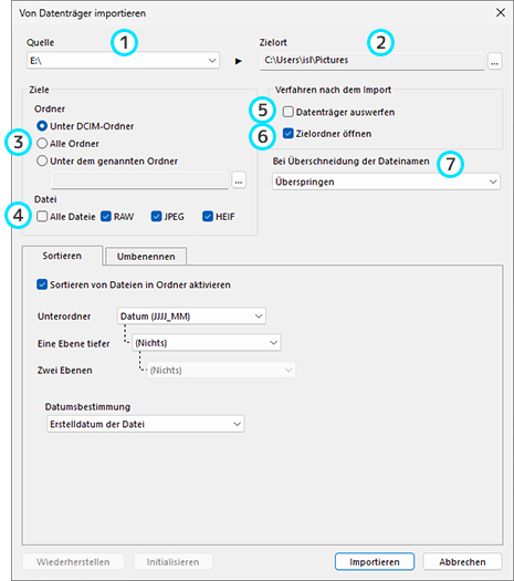

2.4. Von Datenträger importieren
Nachdem das Bild von der SD-Karte oder einem anderen entfernbaren Datenträger auf den PC kopiert wurde, öffnen Sie es.
Wenn SILKYPIX Developer Studio Pro12 läuft und Sie einen Dartenträger, wie zum Beispiel eine SD-Karte, einlegen, wird das “Von Datenträger importieren”-Dialogfeld erscheinen. (*)
Wenn ein Datenträger bereits eingelegt wurde, wählen Sie [Datei]-[Von Datenträger importieren…] oder klicken Sie auf das Icon in der oberen Symbolleiste.
Nachdem die folgenden Einstellungen getätigt wurden, clicken Sie auf den [Importieren]-Knopf, um die Datei vom Datebträger zu kopieren.
* Wenn der Druckbereich angezeigt wird, ist es nicht verfügbar.
2.4.1. Grundeinstellungen
  1. Quelle
    Wählen Sie das Laufwerk, in dem der Datenträger eingelegt ist.
    Nur entfernbare Disks werden angezeigt.
  2. Zielort
    Geben Sie das Kopierziel der Datei an.
  3. Ordner
    Geben Sie den zu importierenden Ordner auf dem Quelllaufwerk an.
    • Unter DCIM-Ordner
      Das Ziel ist im “DCIM”-Ordner des Quelllaufwerks.
      Bilder, die mit einer Digitalkamera etc. gemacht wurden, sind normalerweise im “DCIM”-Ordner gespeichert, also wählen Sie diesen, wenn Sie die gesamten Aufnahmedateien als Ziel setzen möchten.
    • Alle Ordner
      Alle Ordner des im Quelllaufwerk angegebenen Laufwerks werden als Ziel gesetzt.
    • Unter dem genannten Ordner
      Setzen Sie einen beliebigen Ordnerim Quellaufwerk als Ziel.
  4. Datei
    Spezifizieren Sie die Dateitypen, die importiert werden sollen.
    Wenn Sie “Alle Dateien” auswählen, werden zusätzlich zu RAW, JPEG und HEIF auch andere Dateitypen (Videodateien, etc.) importiert.
  5. Datenträger auswerfen
    Nachdem das Importieren abgeschlossen wurde, entfernen Sie den entfernbaren Datenträger von der Importquelle.
  6. Zielordner öffnen
    Nach dem das Importieren abgeschlossen wurde, öffnen Sie den Import-Zielordner.
    Wenn mehrere Ordner vorhalnden sind, wird der Ordner, der die letzte kopierte Datei enthält, geöffnet.
  7. Bei Überschneidung der Dateinamen
    Geben Sie den Vorgang an, wenn derselbe Dateiname im Importziel existiert.
2.4.2. Sortieren
Wenn “Sortieren von Dateien in Ordner aktivieren” überprüft wird, erstellt das Programm Ordner für die spezifizierten Items und sortiert die zugehörigen Bilder ein.
Sie könne bis zu drei Ebenen an Ordnern angeben.
Sagen wir zum Beispiel, Sie importieren SD-Karten, die zwischen dem 1.11.2020 und dem 31.12.2020 erstellt wurden, und geben Unterordner an: Datum (JJJJ), eine Ebene tiefer: (MM), zwei Ebenen tiefer: “Datum (TT)”.
In diesem Fall werden die Ordner “11” und “12” unter dem Ordner “2020” erstellt, und die Ordner “1” und “2” unter jedem Ordner für jedes Datum, und die Bilder, die an jedem Tag gemacht wurden, werden kopiert.
Was das Datum anbelangt, so werden Datum und Uhrzeit (Aufnahmedatum oder Dateierstellungsdatum) in “Datumsbestimmung” angewendet.
Wenn das angegebene Objekt aus dem Zielordner nicht abgerufen werden kann, wird ein Ordner unter dem Namen “Unsortiert” erstellt und das Objekt wird in diesen Ordner ensortiert.
