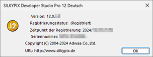

11.1. Prüfen der Version der Software und Ihrer registrierten Informationen
Wählen Sie [Hilfe (H)] [Versionsinformation] im Menü und der Dialog mit den Informationen öffnet sich.
Hier werden die Version der Software, sowie Informationen zu Ihrer Lizenz angezeigt.
Wenn die Registrierung Ihres Lizenzschlüssels bereits abgeschlossen ist, wird auch Ihre lizensierte Seriennummer angezeigt.
