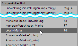

Dazu klicken Sie die Vorschaugrafik mit der rechten Maustaste an und wählen den Befehl “Lösch-Marke”.
Um mehrere markierte Szenen gemeinsam zum Löschen zu markieren, wählen Sie diese aus und wählen Sie dann im Kontextmenü [Marken-Einstellungen] und im Dialog-Fenster [Lösch-Marke].
Die Lösch-Marke dient nur zur Vormerkung zum Löschen. Die Bilder werden hierbei noch nicht gelöscht.

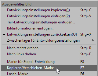

Möchten Sie Bilder mithilfe der Funktionen Kopiere vorgemerktes Bild bzw. Verschiebe vorgemerktes Bild kopieren oder verschieben, müssen Sie die Bilder erst einmal mit der entsprechenden Marke versehen.
Nutzen Sie diese Methode, wenn Sie Bilder sortieren, die Sie kopieren oder verschieben wollen.

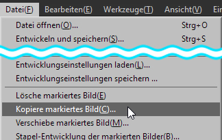

Dazu klicken Sie die Vorschaugrafiken mit der rechten Maustaste an und wählen den Befehl Kopieren/Verschieben-Marke.

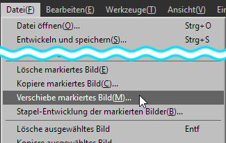

Um die markierten Bilder zu verschieben, klicken Sie auf den Menü-Befehl [Datei (F)], wählen den Befehl [Verschiebe vorgemerktes Bild] aus und geben das Zielverzeichnis an.
Um die markierten Bilder zu kopieren, klicken Sie auf den Menü-Befehl [Datei (F)], wählen den Befehl [Kopiere vorgemerktes Bild] aus und geben das Zielverzeichnis an.

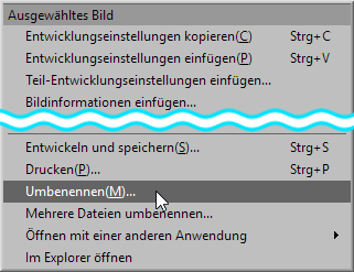

  1. Umbenennen
    Mithilfe dieser Funktion können Sie das gerade ausgewählte Bild umbenennen. Diese Variante funktioniert in der Minivorschau-Ansicht und der Ansichtsvariante Kombinierte Ansicht.

In der Minivorschau-Ansicht oder der Ansichtsvariante “Kombinierte Ansicht” klicken Sie das entsprechende Bild mit der rechten Maustaste an und wählen im Kontextmenü den Befehl [Umbenennen (M)].
Im folgenden Dialog tippen Sie in das Feld Neu den gewünschten Basisnamen der Datei an.

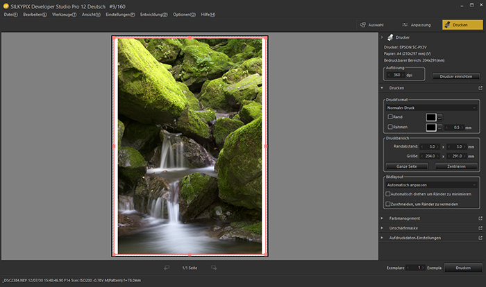

8.5. Das Dialogfenster Drucken
Mithilfe dieser Funktion drucken Sie das gerade in der Einzelbild-Ansicht dargestellte Bild aus. Ist die Minivorschau-Ansicht oder die Ansichtsvariante Kombinierte Ansicht aktiv, können Sie das markierte Bild respektive die markierten Bilder ausdrucken.
Diese Funktion stellt Ihnen zwei Druckvarianten zur Auswahl: Normaler Druck und Kontaktbogen. Entscheiden Sie sich für die erste Variante, druckt SILKYPIX ein Bild auf das Blatt. Wählen Sie hingegen den zweiten Modus, können Sie mehrere Bilder auf ein Blatt drucken.
Wählen Sie [Datei(F)]-[Drucken(P)] oder [Ansicht(V)]-[Drucken] aus dem Menü, oder klicken Sie auf die Schaltfläche Drucken in der oberen Werkzeugleiste, um den Druckabschnitt anzuzeigen.
Überprüfen Sie das Druckbild auf der linken Seite und stellen Sie die Druckeinstellungen mit den Bedienelementen auf der rechten Seite ein.
Wenn das Druckformat auf “Normaler Druck” eingestellt ist, können Sie den Druckbereich direkt auf dem Bild festlegen, indem Sie den Anker für den Druckbereich versetzen.

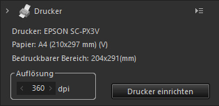

8.5.2. Drucker
  • Auflösung
    SILKYPIX Developer Studio Pro12 erweitert / reduziert das Bild bezüglich Ihrer Druckauflösung. So wird es anschließend an Ihren Drucker gesendet. Wenn Sie größere Werte angeben, erzeugt SILKYPIX Developer Studio Pro12 größere Bilder.
    Größere Werte verbessern die Bildqualität, allerdings steigt dadurch auch die Dateigröße und damit der benötigte Speicherplatz.
  • Druckereinrichtung
    Wenn Sie auf “Druckereinrichtung” klicken, wird der Standard Druckdialog Ihres Betriebssystems angezeigt.

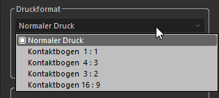

Wie schon erwähnt, können Sie das Druckformat bestimmen. Normaler Druck und Kontaktbogen. Entscheiden Sie sich für die erste Variante, druckt SILKYPIX ein Bild auf das Blatt. Wählen Sie hingegen den zweiten Modus, können Sie mehrere Bilder auf ein Blatt drucken und das Seitenverhältnis angeben.
Zur Auswahl stehen 1:1, 4:3, 3:2 und 16:9.
In der Druckvorschau kann der Druckbereich für Papier festgelegt werden, dessen Weißbereich aktuell festgelegt wurde.
Die schräg gestellten Linien an den Rändern des Papiers kennzeichnen die Ränder der bedruckbaren Bereiche des Druckers.
Weil die Umrandung den bedruckbaren Bereich festlegt, kann dieser Rand nicht bedruckt werden.
Wenn die Druckeinstellungen zu “randlosem Druck” geändert werden, dann wird auch der Rand in den “druckbaren Bereich” mit einbezogen.
In “Normaler Druck” wird der bedruckbare Bereich innerhalb eines hell orangefarbenen Druckrahmens angezeigt.
Im Kontaktbogen wird dieser bedruckbare Bereich in hellem Lila angezeigt.

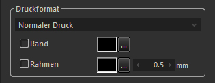

  • [Einstellung für den normalen Druck]
    • Rand
      Hier können Sie eine Farbe zu dem Rand des druckbaren Bereiches hinzufügen.
      Das “Farbauswahl”-Fenster öffnet sich, wenn Sie auf […] klicken.
      Beim Einstellen der Farbe mit dem Schieberegler oder dem Farbkreis, wird die Farbe gewählt, wenn Sie auf den [OK] Button klicken.
    • Rahmen
      Wenn ausgewählt, können Sie hier eine Rahmenlinie innerhalb des bedruckbaren Bereichsrahmens hinzufügen.
      Bestimmen Sie die Größe der Rahmenlinien in mm Einheiten.

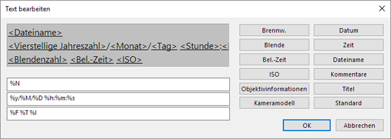

8.5.3.1.1. Text bearbeiten
Öffnen Sie das “Text bearbeiten” Fenster und tragen Sie den Text für den Kontaktbogen ein.
  1. Klicken Sie auf [Bearbeiten] und öffnen Sie das “Text bearbeiten”-Fenster.
  2. Nachdem Sie die Position der Objekte in unten links in der Editierungsbox festgelegt haben, klicken Sie auf die Schaltfläche für das benötigte Objekt.
  3. Die Prüfung der Zeichen für die ausgewählten Objekte aus (1) wird in der Einstellungsleiste angezeigt.
    Prüfe die Zeichen, welche angezeigt werden können, folgendermaßen:

Haben Sie sich für das Druckformat Normal entschieden, können Sie den Druckbereich festlegen.

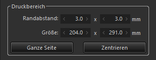

  • Randabstand von der oberen linken Ecke (in mm)
    Hier können Sie den Randabstand zur oberen linken Ecke in Millimetern definieren.
  • Größe des Druckbereichs (in mm)
    Hier können Sie die Größe des Druckbereichs in mm definieren. SILKYPIX passt die Ausrichtung des Bildes automatisch an.
  • Schaltfläche Ganze Seite
    Damit weisen Sie SILKYPIX an, die komplette Seite für den Druck zu nutzen.
  • Schaltfläche Zentrieren
    Damit weisen Sie SILKYPIX an, das Bild zu zentrieren.

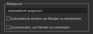

8.5.3.3.1. Automatisch anpassen
Mithilfe der weiterführenden Einstellungen können Sie die Positionierung des Bildes exakt vorgeben.
  1. Automatisch drehen um Ränder zu minimieren
    Aktivieren Sie diese Option, dreht SILKYPIX die Grafik, um den Druckbereich maximal ausnutzen zu können.
  2. Beschneiden, um Ränder vermeiden
    Ist diese Option aktiv, vergrößert SILKYPIX das Bild, so dass der komplette Druckbereich ausgefüllt ist. Durch diese Vergrößerung gehen jedoch Bildinformationen verloren.
    Deaktivieren Sie diese Option, platziert SILKYPIX das Bild in der Mitte des Druckbereichs.

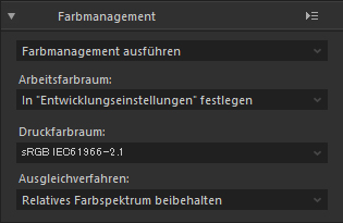

8.5.4. Farbmanagement
Vor dem Drucken können Sie den Farbraum angeben.
Zur Auswahl stehen sRGB und Adobe RGB, standardmäßig wählt SILKYPIX sRGB aus.
Entscheiden Sie sich für Adobe RGB, müssen Sie sicherstellen, dass der Drucker entsprechend konfiguriert ist. Dies bedeutet, dass Sie das Farbmanagement des Druckers aktivieren und den Farbraum Adobe RGB auswählen müssen..
Lesen Sie weitere Details in Kapitel “10.4.5.5. Farbmanagement für die Druckerausgabe”.
8.5.4.1. Farbmanagement ausführen
Da SILKYPIX bereits die Bilddaten mit dem entsprechenden Druckfarbraum konvertiert und an den Drucker sendet, sollten Sie keine weiteren Farb-Einstellungen direkt an Ihrem Drucker vornehmen..
Falls Ihr Drucker dennoch eine Festlegung des Farbraums fordert, wählen Sie eine ähnliche Option wie “Keine Farbkorrektur” (Wortlaut ist abhängig vom Hersteller) aus, damit Sie sicher sein können, dass der Drucker keine ungewollten Farbkonversionen vornimmt
Für die Druckeinstellungen lesen Sie bitte das Handbuch Ihres Druckers.
[Beispiel]
  1. Der SILKYPIX Farbraum
    Wählen Sie einen Farbraum (entweder AdobeRGB oder sRGB) aus, der für die Entwicklung der Bilder in SILKYPIX verwendet wird.
  2. Der Farbraum des Druckers
    Zeigt eine Liste von Farbräumen (= Farbprofilen) an, die auf Ihrem Computer installiert sind.
    Gehen Sie zu den Druckereinstellungen und wählen Sie einen Farbraum / ein Farbprofil aus der Liste aus.
    Dabei sollte der Farbraum in Abhängigkeit des Druckers und des Papiers gewählt werden.
    Beachten Sie bitte, dass der Farbraum in SILKYPIX auf RGB basieren muss.
    Andere Farbräume wie zum Beispiel CMYK können daher nicht verwendet werden. (*1)
    Manche Drucker (vom Hersteller abhängig) bieten die Möglichkeit eines Farbprofils (= ICC Profil).
    Gleiches gilt für die Papier-Hersteller, die ein exaktes Farbprofil für die Kombination von Drucker und Papier erstellen.
    Bitte verwenden Sie ein solches Profil, das spezielle Kalibrierungen und Werkzeuge anbietet. (*2)
    Das Farbprofil muss als erstes auf den Rechner gespielt/ installiert werden.
    Verwenden Sie Windows, wählen Sie das Farbprofil aus dem Explorer heraus aus. Mit einem Rechtsklick auf das gewählte Farbprofil öffnet sich das Kontextmenü.
    Wählen Sie anschließend “Profil installieren.”
    *1 Standardmäßig verwenden die Tintenstrahldrucker RGB, weswegen andere Farbräume grundsätzlich keine Probleme darstellen.
    *2 SILKYPIX verwendet die Farbmanagementfunktion, die auf Ihre Betriebssysteme installiert ist.
    Aus diesem Grund können nur Farbprofile verwendet werden, die von Ihrem Betriebssystem unterstützt werden (siehe dazu auch Abschnitt 10.4.5 Farbmanagement).
    Lesen Sie mehr im Kapitel “10.4.5.3. Farbmanagement in SILKYPIX”.
  3. Ausgleichverfahren
    Soll ein Bild gedruckt werden, bleiben die Farben des Originalbildes nicht zwingend erhalten, da diese zunächst in den Farbraum des Druckers konvertiert werden müssen (erfolgt automatisch).
    Da aber nicht alle Mischfarben aus dem RGB-Farbmodell auch in anderen Farbmodellen darstellbar sind, weichen diverse Farben ggf. ab.
    Die automatische Farbkonversion vor dem Drucken können Sie nur über vier sogenannte Ausgleichverfahren beeinflussen, wobei die Wahrnehmung und Erhaltung der relativen Farbskala normalerweise die zwei wichtigsten sind.
    • Wahrnehmung
      Für die natürliche Wirkung eines Bildes. Betont die visuellen Zusammenhänge der Farben, wie zB. die Stetigkeit der Gradation und des Farbtons.
      Die absolute Abstimmung der Farben wird zwar verändert, bekommt jedoch eine optisch natürliche Farbgebung.
    • Sättigung
      Zielt auf die Sättigung der Farben im Bild ab.
      Sinnvoll, wenn das Bild nicht oft vervielfältigt wird (eine höhere Sättigung bewirkt eine größere Bilddatei, die wiederum mehr Speicherplatz anfordert)
    • relative Farbskala erhalten (Standardeinstellung)
      Erhält die relativen Zusammenhänge zwischen den Farbtönen und der Gradation:
      Farben, die in dem gewählten Farbraum nicht gefunden werden können / enthalten sind, werden an den nächsten Farbwert in der Skala angepasst und dargestellt.
    • absolute Farbskala erhalten
      Erhält die absoluten Farbkoordinaten.
      Farben, die in dem Farbraum nicht gefunden werden, werden abgeschnitten.
8.5.4.2. Druckerfarbmanagement verwenden
SILKYPIX führt auch dann Farbmanagement durch, wenn diese Option gewählt ist.
Sie können auswählen, ob die Ausgabedaten von SILKYPIX an den Drucker den Farbraum sRGB oder AdobeRGB haben sollen.
Wählen Sie diese Option in den folgenden Fällen:
  1. Wenn Sie sich nicht mit “Farbmanagement” beschäftigt haben.
  2. Wenn Sie die Autokorrektur (Name dieser Funktion unterscheidet sich je nach Hersteller) Ihres Druckers nutzen.
  3. Wenn Sie das Farbprofil Ihres Druckers nicht ändern können.
  4. Wenn SILKYPIX nicht kompatibel ist, weil der Druckfarbraum von Spezialdrucker manchmal nicht RGB entspricht.
SILKYPIX sendet das Bild konvertiert in sRGB oder AdobeRGB zu Ihrem Drucker.
Wenn Sie nicht sicher sind,. wählen Sie als Druckfarbraum die Möglichkeit sRGB. (*1)
Sie müssen die Einstellungen des Farbmanagement Ihres Druckers sorgfältig einstellen, wenn Sie diese Variante des Farbmanagements wählen.
Bitte lesen Sie dazu auch das Handbuch Ihres Druckers.
*1 Normalerweise sind Tintenstrahldrucker für den Hausgebrauch darauf eingestellt, sRGB zu drucken.
Falls sie die SILKYPIX Einstellung auf AdobeRGB setzen, stellen Sie sicher, dass die entsprechenden Einstellungen auf Ihrem Drucker angepasst werden.
Falls Ihr Drucker auf sRGB eingestellt ist, der Druckfarbraum von SILKYPIX aber auf AdobeRGB, werden die gedruckten Farben heller als vorhergesehen.

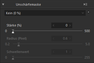

8.5.5. Unschärfe-Maske
Diese Funktion erlaubt es Ihnen, den Filter Unschärfe-Maske auf das entwickelte Bild anzuwenden. Dabei steht es Ihnen offen, Stärke, Radius und Schwellenwert der Unschärfe-Maske vorzugeben.
Sie sollten diesen Filter unabhängig von den Schärfungs-Einstellungen anwenden und die Vorgaben nach Ihrem Gusto anpassen bzw. auf die Anwendung des Bildes abstimmen. Wollen Sie die bearbeitete Grafik etwa auf einer Webseite nutzen, können Sie die Unschärfe-Maske einsetzen, um den Qualitätsverlust, der bei der Verringerung der Auflösung unumgänglich ist, auszugleichen.
Möchten Sie das Bild hingegen ausdrucken, ist es ratsam, die Unschärfe-Maske einzusetzen, um die Schärfe des Bildes zu erhöhen und so zu verhindern, dass der Ausdruck verwaschen wirkt.
Details lesen Sie im Abschnitt “10.1.9. Geeignetes Verwenden von Schärfung und Unschärfe-Maske beim Entwickeln / Drucken”.
Sie können drei Parameter einstellen: Stärke (%), Radius (Pixel) und Schwellwert (Wert).
  • Stärke (%)
    Mithilfe des Parameters Stärke (%) legen Sie die Intensität der Unschärfe-Maske fest. Je höher der Wert, desto intensiver die Schärfe.
  • Radius(Pixel)
    Mithilfe des Parameters Radius (Pixel) legen Sie die Anzahl der Pixel fest, die um jede Kante herum angepasst werden.
    Ein kleinerer Wert verstärkt lediglich die Schärfe der Kantenpixel (leichte Schärfe), während ein größerer Wert den Effekt weiter ausdehnt (hohe Schärfe).
    In der Praxis ist ein Wert zwischen 0.5 und 1.0 ratsam.
  • Schwellwert (Wert)
    Mithilfe des Schwellwerts legen Sie den erforderlichen Helligkeitsunterschied zwischen benachbarten Pixeln fest, damit diese scharf gezeichnet werden.
    Ein kleinerer Schwellwert sorgt dafür, dass die Schärfung unabhängig von der Helligkeit verstärkt wird.
    Ein größerer Schwellwert führt dazu, dass die Schärfung nur dann verstärkt wird, wenn die Helligkeit an Kanten diesen Wert unterschreitet.
    Setzen Sie den Schwellwert auf den Wert 0, können Sie Bildrauschen unterdrücken.

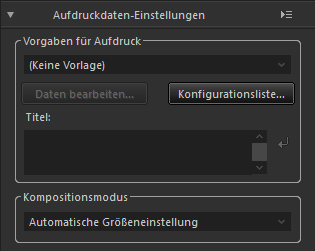

8.5.6. Aufdruck
Sie können Ihren Bildern einen Aufdruck hinzufügen, der z.B. das Datum und die Uhrzeit der Aufnahme enthält.
Zudem können Sie auch Bildinformationen wie die verwendete Blende oder Verschlusszeit, sonstige Beschriftung oder sogar Bilder zu Ihren Entwicklungsergebnissen hinzufügen.
Sie können für den Aufdruck vordefinierte Herstellervorgaben verwenden, oder selbst eine Vorgabe erstellen.
„Datum aufdrucken“ ist erforderlich, um ein vorbereitetes Copyright-Bild zu drucken.
Dabei sind als Bildformate nur JPEG und TIFF möglich.
Sogar halbtransparente Bilder können als Teil eines Aufdrucks verwendet werden, da die Transparenzinformationen von Farben in TIFF verwendet werden können.
  1. Vorgaben für Aufdruck
    Wählen Sie aus dieser Liste die Vorgabe aus, die Sie benutzen möchten.
  2. Daten bearbeiten
    Bearbeitet den ausgewählten Aufdruck.
    Einzelheiten finden Sie unter “9.8.1. Aufdruck für Druckausgabe einrichten”.
  3. Konfigurationsliste
    Bearbeiten Sie die Werte der einzelnen Vorgaben.
    Lesen Sie dazu auch den Abschnitt “9.8. Aufdruck für Druckausgabe einrichten”.
  4. Kompositionsmodus
    Legen Sie fest, welchen Modus Sie für den Aufdruck verwenden wollen.
    Für die Druckausgabe und die Einzelbild-Entwicklung können Sie den passenden Kompositionsmodus am besten wählen, wenn Sie auf die Veränderungen im Vorschaubereich achten.
    • Automatisch anpassen
      Die Größe der Zusammenstellung von Beschriftungen und Bilder der gewählten Vorgabe wird automatisch an die Ausgabegröße angepasst.
      Dabei bleiben die Seitenverhältnisse erhalten.
      In den meisten Fällen sollte dieser Modus gewählt werden.
    • Manuell anpassen
      In diesem Modus werden die in der Vorgabe angegebenen Größen unverändert übernommen.
      Diesen Modus sollten Sie deshalb dann verwenden, wenn die Größe für die Druckausgabe festgelegt ist.
      Es können keine Anpassungen von Position der Beschriftungen und Bilder an die Ausgabegröße vorgenommen werden. Falls Sie dennoch etwas verändern möchten, müssen Sie direkt in der Vorgabe arbeiten.
    • Zusammensetzung im Verhältnis zur Seite
      Setzt einen gesamten druckbaren Bereich des Papiers zusammen, wobei die angegebene Größe der Zeichen oder Bilder beibehalten wird.
      Verwenden Sie diesen Modus, wenn Sie Text auf der Außenseite des zu druckenden Bildes platzieren möchten.
      * Dieser Zusammensetzungs-Modus kann nur beim Drucken angegeben werden.
      * Wenn dieser Zusammensetzungs-Modus ausgewählt ist, sind die Rahmeneinstellungen deaktiviert.

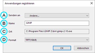

8.7.1. Anwendungen registrieren

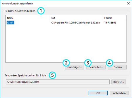

Der Menübefehl [Datei (F)]-[Öffnen mit einer anderen Anwendung] zeigt den Dialog “Anwendungen registrieren”.
Sie können den Dialog “Anwendungen registrieren” auch über das Kontextmenü, das durch einen Rechtsklick auf eine Vorschau oder ein Miniaturbild angezeigt wird, öffnen oder Sie lassen es sich über das Menü, das durch Anklicken des Symbols auf der oberen Werkzeugleiste anzeigen.
  1. Registrierte Anwendungen
    Eine Liste der vorregistrierten Anwendungen wird angezeigt.
  2. Hinzufügen…
    Registrieren Sie eine neue Anwendung.
  3. Bearbeiten…
    Bearbeiten Sie die Einstellungen für eine registrierte Anwendung.
  4. Löschen
    Löschen Sie die Einstellungen einer registrierten Anwendung.
  5. Temporärer Speicherordner für Bilder
    Geben Sie einen Ordner an, in dem die Entwicklungsergebnisse beim Öffnen eines Bildes in einer anderen Anwendung temporär gespeichert werden.
    Der Ordner „SILKYPIX“ unter dem Ordner „Bilder“ in jedem Benutzerordner ist standardmäßig eingestellt.
Wenn Sie auf [Hinzufügen…] klicken, wird ein Dialog zur Angabe einer Anwendung angezeigt.
  • (A) Senden an
    Wählen Sie eine beliebige Anwendung aus der Liste aus.
    Wenn keine Anwendung in der Liste angezeigt wird, wählen Sie “Andere…” und geben Sie eine Anwendung (.exe-Datei) direkt an.
  • (B) Name
    Legen Sie den Namen fest, der in der Liste der registrierten Anwendungen angezeigt wird.
    Der unter Senden an ausgewählte Anwendungsname oder Dateiname wird gesetzt, Sie können ihn nach Bedarf ändern.
  • (C) Ort
    Der Pfadname der ausgewählten Anwendung wird angezeigt.
  • (D) Format
    Wählen Sie das Dateiformat, in dem Sie ein entwickeltes Bild in der anderen Anwendung öffnen möchten.
    Wählen Sie zwischen TIFF(16bit), TIFF(8bit) und JPEG. (*)
* TIFF (16Bit, 8Bit) wird ohne Komprimierung entwickelt, und JPEG in einer Qualität von 100.
