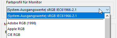

9.1.5.2. Ausgabe-Farbraum
Sie können den Arbeitsfarbraum und den Ausgabefarbraum einstellen.
Unabhängig vom Farbraum, den Sie mithilfe der Entwicklungseinstellung definiert haben, können Sie mit dieser Option den Farbraum des entwickelten Bildes festlegen. Zur Auswahl stehen sRGB und Adobe RGB.
Die Anpassung ist etwa dann sinnvoll, wenn Sie ein Bild mit dem Farbraum Adobe RGB ausdrucken möchten und das Bild gleichzeitig im JPEG-Format mit dem Farbraum sRGB für die Verwendung im Web speichern wollen. In so einem Fall müssen Sie nicht die kompletten Entwicklungseinstellungen ändern sondern lediglich diese Option anpassen.
Die folgenden Auswahlmöglichkeiten gelten für den Ausgabefarbraum.
  1. Entwicklungseinstellungen verwenden
    Als Ausgabefarbraum kann entweder sRGB oder AdobeRGB gewählt werden.
    Wenn diese Einstellung ausgewählt ist, werden die Entwicklungen wie in den Entwicklungseinstellungen festgelegt entweder im sRGB- oder AdobeRGB-Farbraum durchgeführt.
  2. Farbraum sRGB
    Unabhängig von den Einstellungsparametern ist der Ausgabefarbraum sRGB.
  3. Farbraum AdobeRGB
    Unabhängig von den Einstellungsparametern ist der Ausgabefarbraum AdobeRGB.
  4. Umwandeln in designierten Farbraum
    Wandelt Daten in den festgelegten Farbraum um.
    Die Festlegung des Farbraumes erfolgt im ICC Profil.
    Sie können nur RGB-XYZ oder RGB-Lab Format ICC Profile verwenden, die in Ihrem Betriebssystem registriert sind.
    SILKYPIX ist nicht kompatibel zu CMYK.
    Je nachdem, welche Option Sie wählen, werden Ihre Bilder mit sRGB oder AdobeRGB als Farbraum entwickelt.
    Die Ausgabeergebnisse werden in den definierten Farbraum konvertiert.
    Bitte beachten Sie: Auch, wenn die definierten Farbräume die gleichen sind, sind die Ergebnisse nicht die gleichen, wenn die Ausgabefarbräume in den Entwicklungseinstellungen anders sind.
    Achten Sie darauf, dass falls Sie diese Option wählen, der Eintrag ICC Profil aufnehmen gewählt ist.

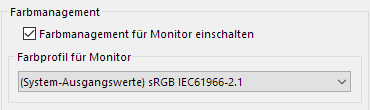

9.2.1. Farbmanagement
Mithilfe dieser Option können Sie das Farbmanagement für den Monitor aktivieren und deaktivieren.
Klicken Sie diese Option an, ist das Farbmanagement für den Monitor aktiv und das entsprechende Profil wird auf das geladene Bild angewandt.
Das Vorschaubild kann korrekte Farben nicht anzeigen, wenn es ein JPEG/TIFF/HEIF-Bild mit einem Farbraum außer sRGB ist und/oder wenn der Ausgabefarbraum ein anderer als sRGB ist und Farbmanagement deaktiviert ist.
Ist Farbmanagement aktiviert, so werden die Farben passend umgewandelt und angezeigt, selbst wenn der Ausgangs- und/oder Ausgabefarbraum nicht sRGB ist.
Die korrekten Farben werden jeden nicht angezeigt, selbst wenn Farbmanagement aktiviert ist, wenn der benutzte Monitor nicht korrekt kalibriert wurde und/oder das korrekte Farbprofil für den Monitor nicht eingestellt wurde.
In diesem Fall können Sie die Farben nicht korrekt einstellen, weshalb Sie Farbmanagement aktivieren und die korrekten Einstellungen treffen sollten.
Lesen Sie bitte Kapitel “10.4.5. Farbmanagement” für Details.
9.2.1.1. Farbprofil für Monitor
Ist die Option “Farbmanagement für Monitor einschalten” aktiviert, können Sie das Farbprofil für den Monitor auswählen. Hierbei stehen Ihnen zwei Vorgehensweisen offen:
(1) Wählen Sie das Standard-Profil entsprechende des verwendeten Betriebssystems aus. Infos dazu erfahren Sie im Handbuch des Betriebssystems.
(2) Wählen Sie ein Monitorprofil aus der Auswahlliste aus. Sie sollten ein Monitorprofil nutzen, das im XYZ-RGB-Format vorliegt.
Möchten Sie ein Monitorfarbprofil verwenden möchten, dass noch nicht in der Liste erscheint, müssen Sie dieses erst in Ihrem Betriebssystem registrieren.
Monitorprofile für Farbmanagement in Bildschirmen nutzen ICC- / ICM-Profile.
Die beste Methode besteht darin den Bildschirm zu kalibrieren und ein Monitorprofil speziell für diesen Bildschirm zu erstellen.
Ein so erstelltes Monitorprofil ist das bestmögliche Farbmanagement für diesen Bildschirm.
Auch, wenn sie kein Monitorprofil erstellen können, steht manchmal ein vom Hersteller erstelltes Profil zur Verfügung, oder wird im Internet veröffentlicht. Wenn ein solches Profil verfügbar ist, nutzen Sie dieses.
Überprüfen Sie dazu die Homepage des Herstellers.
Weitere Details finden Sie in Abschnitt “10.4.5.4. Farbmanagement für Bildschirme”.

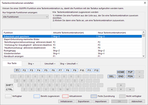

9.4.1. Dialogfenster Tastaturkürzel anpassen
  1. Funktionsbereich
    Wählen Sie zuerst den Funktionsbereich, deren einzelne Funktionen in der Liste angezeigt werden soll.
    Sollten Sie Alle Funktionen auswählen könnte die empfundene Anzahl der aufgelisteten Funktionen sehr groß werden, weswegen es einfacher ist, sich auf einen Funktionsbereich zu konzentrieren, sodass Sie die gewünschte Option auch finden.
    Wenn eine gewählte „Funktion“ durchgeführt werden kann, wird die Auswahl nicht geändert, selbst wenn die Anzeige dorthin schaltet.
  2. Liste
    Zeigt die Funktionen eines SILKYPIX’s Funktionsbereichs sowie die bereits zugeordneten Tastenkürzel an.
    Funktionen, deren Tastenzuweisung geändert wurde, werden rot belegt.
    „Geänderte Kürzel“ zeigt nur die Funktionen, deren Tastenkürzel geändert wurden.
  3. Verstell-Tastatur
    Hier können Sie mithilfe einer virtuellen Tastatur die Tastenkürzel festlegen und erkennen, welche Tasten bereits belegt wurden.
    Man erhält also eine sehr gute Übersicht über den Status der einzelnen Tasten und kann durch ein einfaches Anklicken der virtuellen Taste dieser eine neue Funktion zuweisen (nachdem in der Liste eine entsprechende Funktion gewählt wurde).
    Die 4 Reiter [Nur Taste], [Strg +], [Umschalt] und [Strg + Umschalt +] stellen eine Übersicht der Tastenkombination dar.
    Entsprechend der gleichnamige Reiter sind die jeweiligen Tasten in der Kürzel-Kombination enthalten: Nur Taste bedeutet also zum Beispiel, dass durch das Drücken einer Taste eine Funktion ausgeführt wird und auf das Drücken der Umschalt als auch der Strg Taste verzichtet werden kann.
    [Strg] + bedeutet, dass eine Taste gedrückt wird, während bereits die Strg-Taste gedrückt wird.
  4. Initialisieren
    Initialisiert die Standardeinstellungen von SILKYPIX.
    Kürzeländerungen, die Sie bis dato vorgenommen haben werden in einer Liste zusammengefasst und nur gelöscht, falls Sie im folgenden Dialogfenster (in dem die Liste angezeigt wird) auf OK klicken.
  5. Exportieren
    Speichert die aktuellen Tastenkürzel in eine Datei.
    Dies beinhaltet auch Änderungen, die noch nicht gespeichert wurden.
  6. Importieren
    Importiert zuvor gesicherte Tastatureinstellungen aus einer Datei.
    Geänderte Werte werden in der Liste angezeigt und erst mit einem Klick auf [OK] übernommen.

  2. Wählen Sie die Funktion für die Tastenzuweisung aus
    Je nachdem, welchen Weg Sie zum Öffnen des Tastatur anpassen - Dialogs gewählt haben, ist die Funktion bereits vorausgewählt. Falls Sie über Methode (a) vorgegangen sind, wählen Sie die Funktion aus der Liste aus.
  3. Weisen Sie die ausgewählte Funktion einem Tastenkürzel zu
    Für diesen Abschnitt können Sie nun entweder die virtuelle Verstell-Tastatur oder Ihre eigene Tastatur verwenden.
    Ein Tastenkürzel kann dabei aber nur aus maximal 4 Tasten bestehen.
    Tastenkürzel, die zugewiesen werden können, sind begrenzt.
    Bitte lesen Sie Abschnitt “9.4.3. Tastenkürzel, die zugewiesen werden können” für Details.
    Möchten Sie die Funktion einer Taste löschen, wählen Sie diese aus und klicken Sie entweder mit der rechten Maustaste auf die Funktion in der Liste oder drücken Sie direkt die Entfernen-Taste.
    Wenn mehrere Tasten zugewiesen sind, wird ein Menü angezeigt, aus dem Sie auswählen können, welches Tastenkürzel gelöscht werden soll.
    Möchten Sie dabei eine Funktion einer vorbelegten Taste zuweisen, wird die alte Funktion gelöscht und die neue ab sofort unter dem Tastenkürzel aufgerufen.
    Wenn Tastaturanpassungen vorgenommen wurden, werden der Übersichtlichkeit halber diese Taste(n) farbig hervorgehoben.

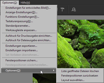

9.6. Werkzeugleiste anpassen
Unter “Werkzeugleiste anpassen” können Sie die Werkzeugleiste anpassen, um die Bedienung zu erleichtern, z.B. durch Hinzufügen oder Entfernen von Symbolen.
Die in dieser Einstellung anpassbare Symbolleiste bezieht sich auf die Symbole, die sich in der Mitte der oberen Symbolleiste befinden, wenn der Bereich „Anpassung“ ausgewählt ist.
Der Menübefehl [Optionen(S)]-[Werkzeugleiste anpassen] zeigt den Dialog “Werkzeugleiste anpassen”.
Sie können auch [Werkzeugleiste anpassen] aus dem Kontextmenü auswählen, das durch Rechtsklick auf der oberen Werkzeugleiste angezeigt wird.

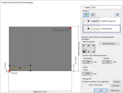

9.8.1. Aufdruck für Druckausgabe einrichten
Sie können die Benutzervorgaben bearbeiten, wenn Sie die gewünschte Vorgabe in der Liste auswählen und auf Bearbeiten klicken.
Folgende Werte können geändert werden:
  • Name der Vorgabe
  • Formatierung des Textes
  • Bilder
  • Basisgröße
Da sich Bilddateien oft in ihrer Größe unterscheiden, muss man bei der Erstellen der Vorgaben für den Aufdruck darauf achten, dass die Einstellungen für eine Standardgröße gemacht werden.
Diese Standardeinstellung von Größe, Position, Beschriftung und Bildaufdruck wird automatisch an die Ausgabegröße angepasst, wenn Sie ein Bild drucken oder speichern, allerdings immer auf Grundlage der als Standard gespeicherten Größe.
Der Dialog ist in folgende Bereiche eingeteilt:
  1. Bildbereich
    Hier sehen Sie einen Bereich, in dem die Audruckebenen wie später auf dem Bild angeordnet werden.
  2. Name
    Geben Sie einen Namen für die Vorgabe an.
    Dieser Name wird später angezeigt, wenn Sie in den Druckeinstellungen einen Aufdruck auswählen.
  3. Bearbeitungseinstellungen
    In diesem Bereich können Sie weitere Einstellungen für die Aufdruckebenen wie Formatierung von Text oder Positionierung von Bildern vornehmen.
    Oben sehen Sie eine Auflistung aller Ebenen, darunter Einstellmöglichkeiten die oben gewählte Ebene und unten eine Einstellmöglichkeit für die Basisgröße.

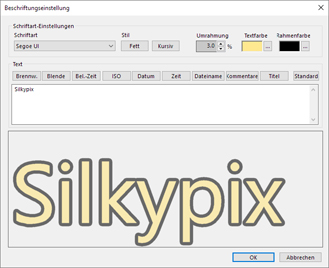

9.8.1.2. Beschriftungseinstellungen
Für Beschriftungen können Sie sowohl die Formatierung des Textes als auch die Position und Größe bearbeiten.
Sie können eine Ebene ändern, indem Sie diese in der Liste auswählen, Einstellmöglichkeiten für den Text und die Formatierung finden sich unter Detaillierte Einstellungen.
  1. Standardpunkt
    Legen Sie fest, welcher Punkt standardmäßig als Referenz für das Verschieben verwendet werden soll.
    Sie haben dabei die Wahl zwischen oben-links, oben-mittig, oben-rechts, unten-links, unten-mittig oder unten-rechts.
    Der Standardpunkt wird im Bereich links rot dargestellt.
  2. Position des Standardpunkts
    Legen Sie die horizontale und vertikale Verschiebung des Standardpunkts fest.
    Legen Sie den Punkt am Rand des Bildes fest, der als der Standardpunkt für den Rand des Bilds gelten soll.

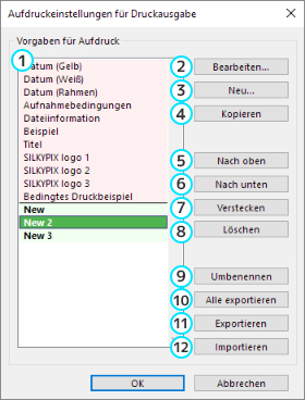

  3. Größe
    Bestimmen Sie die Größe der Beschriftung.
    Die Breite der Zeichen wird automatisch durch die Zeichen für den Druck festgelegt.
    Der Modus für das Einbinden des Datums beim Drucken oder Entwickeln kann festgelegt werden.
    Wenn im Zusammensetzungs-Modus “Automatische Größenanpassung” die Standardgröße des Aufdrucks geändert wird, um sie an die Größe des Bildes anzupassen, ändert sich die Höhe im gleichen Verhältnis.
    Dadurch kann, egal wie groß das Bild ist, die Höhe zum selben Verhältnis wie die Standardgröße eingestellt werden.
    Wenn “Feste Größe” oder “Zusamensetzung im Verhältnis zur Seite” im Zusammensetzungs-Modus verwendet wird, wird der Aufdruck in der eingestellten Größe durchgeführt.
  4. Detaillierte Einstellungen
    Bearbeiten Sie die Schriftart, Stil, Umrahmung, Textfarbe und Rahmenfarbe des Aufdrucks.
    Es ist auch möglich, Steuerzeichen in die Beschriftung einzufügen. Klicken Sie auf [Brennw], [Blende], [Verschluss], [ISO], [Datum], [Zeit], [Kommentare] oder [Titel] um diese automatisch einzufügen. Diese Steuerzeichen werden später durch die Werte aus den Exif-Informationen des Bildes bzw. den eingegebenen Titel ersetzt. [Standard] setzt den Text zurück.
    • [Liste der Steuerzeichen]
      • %L : Brennweite
      • %F : Blende
      • %T : Verschlusszeit
      • %I : ISO
      • %l : Linse
      • %c : Modell
      • %Y : Datum des Fotos: Jahr (2-stellig)
      • %y : Datum des Fotos: Jahr (4-stellig)
      • %M : Datum des Foto: Monat
      • %D : Datum des Foto: Tag
      • %h : Uhrzeit des Fotos: Stunde
      • %m : Uhrzeit des Fotos: Minute
      • %s : Uhrzeit des Fotos: Sekunde
      • %n : Dateiname
      • %C : Kommentar
      • %t : Titel
      • %% : Einfaches Prozentzeichen %
      • %{ : Geschweifte Klammer auf {
      • %} : Geschweifte Klammer zu }
      • %r : Zeilenumbruch
      • %?x{string} : Bedingter Aufdruck
        Legen Sie für Steuerzeichen wie %L, %F oder %T fest, dass ein bedingter Aufdruck erfolgen soll. Legen Sie dann in den geschweiften Klammern fest, was angezeigt werden soll, wenn die Bedingung zutrifft. Wenn die festgelegte Bedingung nicht zutrifft, wird nichts angezeigt.
        Bedingter Aufdruck ist eine Funktion, die den Zustand von bestimmten Zeichen als Bedingung für einen bestimmten Aufdruck voraussetzt und diesen nur anzeigt, wenn die Bedingungen erfüllt sind.
        Zum Beispiel wird die Brennweite durch das Steuerzeichen “%L” beschrieben. Für einen bedingter Aufdruck schreiben Sie stattdessen %?L{test}, und falls die Brennweite vorhanden ist, wird die Bedingung wahr und es wird “test” geschrieben.
        Schreiben Sie “%?L{Die Brennweite ist %L}”, und falls die Brennweite z.B. “50mm” ist oder dementsprechend editiert wurde, wird dem Aufdruck “ Die Brennweite ist 50mm” hinzugefügt.
        Falls kein Wert für die Brennweite vorhanden ist, wird nichts angezeigt.
9.8.1.3. Bildeinstellungen
Sie können für Ihren Aufdruck auch Bilder einfügen, und deren Position sowie Größe anpassen.
Wählen Sie eine Bildebene, die Sie ändern möchten, aus der Liste und verwenden Sie folgende Einstellmöglichkeiten:
  1. Standardpunkt
    Vom Punkt am Rand der Bilddaten, der als Standardpunkt festgelegt wurde.
    stellen Sie die Position eines Punkts am Rand der Bilddaten, der als Standardpunkt festgelegt wurde, ein.
  3. Größe
    Bestimmen Sie die Größe des Bildes.
    Der Kompositionsmodus für den Aufdruck des Datums und der Uhrzeit beim Drucken oder Entwickeln kann festgelegt werden.
    Dadurch wird, egal wie groß das Bild ist, die Höhe immer im selben Verhältnis zur Standardgröße aufgedruckt.
  4. Bild auswählen
    Wählen Sie ein Bild aus, mögliche Formate sind JPEG und TIFF.
    Falls sie ein TIFF Bild mit Alpha Informationen haben, werden diese verwendet.
    Nutzen Sie dies, um halbtransparente Bilder in Ihre Aufdrucke zu integrieren.
9.8.1.4. Basisgröße
Sie können die Basisgröße des Aufdrucks festlegen und sich eine Vorschau basierend auf verschiedenen Standardformaten anzeigen lassen.
  1. Basisgröße
    Sie legen in den bisherigen Einstellungen die Position und Größe von Beschriftung und Bildern immer angelehnt an die Basisgröße fest, die im Bereich links grau hinterlegt ist.
    Legen Sie diese Standardgröße fest.
    Der Zusammensetzungs-Modus für den Aufdruck beim Drucken und Entwickeln kann bestimmt werden, aber wenn im Zusammensetzungs-Modus “Feste Größe” oder “Zusammensetzung im Verhältnis zur Seite” verwendet wird, wird der Aufdruck in der eingestellten Größe durchgeführt.
    Wenn der Zusammensetzungs-Modus “Automatische Größeneinstellung” eingestellt ist, bleibt das Verhältnis von Bild- und Zeichengröße gleich der Grundgröße und die Größe ändert sich passend zum Papier- und Ausgabeformat.
  2. Vorschau
    Standardmäßig zeigt das Vorschaufenster die Basisgröße.
    Sie können allerdings auch andere Größen und Seitenverhältnisse wählen, um zu sehen, wie das Ergebnis bei der Wahl von Automatische Größeneinstellung ausfallen würde.
    Sie können zum Beispiel überprüfen, um wie viel die Größe automatisch angepasst wurde, um die Datums-Daten auf L-Größe aufzudrucken.

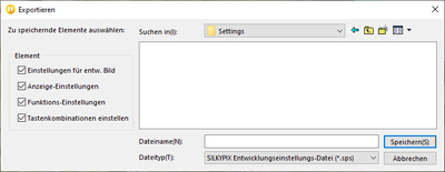

9.9.1. Exportieren
Um Einstellungen zu exportieren, wählen Sie [Optionen(O)] - [Einstellungen exportieren] aus dem Menü.
Der Dialog “Exportieren” erscheint.
  1. Speichern
    Wählen Sie einen Ordner sowie einen Dateinamen, unter dem die Datei gespeichert werden soll.
  2. Zu speichernde Elemente auswählen
    Wählen Sie die Einstellungen, die Sie sichern möchten.
    Egal, ob Sie eine oder alle vier Einstellungen auswählen, werden diese in eine einzige sps-Datei gespeichert.
Mit einem Klick auf Speichern(S) werden die gewählten Einstellungen exportiert.

9.10. Optionen
9.10.1. Liste geöffneter Dateien löschen
Diese Funktion löscht die Liste der zuletzt verwendeten Dateien / Verzeichnisse.
9.10.2. Positionen der Kontrollfenster zurücksetzen
Setzt die Anordnung der schwebenden Fenster zurück.

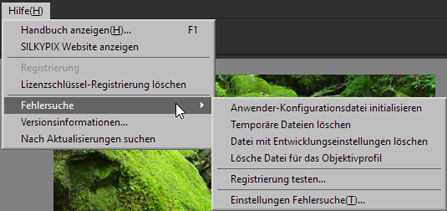

9.11. Einstellungen bei der Fehlersuche
9.11.1. Anwender-Konfigurationsdatei initialisieren
Wählen Sie hierfür in der Menüleiste [Hilfe (H)] - [Fehlersuche] - [Anwendungskonfigurationsdatei initialisieren].
Alle Einstellungen wie zB. Funktionseinstellungen, Ansichtseinstellungen, Entwicklungseinstellungen etc. werden zurückgesetzt, genauso wie Platzierung von Fenstern, Verlauf etc.
Im Anschluss daran fährt das Programm herunter. Starten Sie es anschließend wieder, finden Sie die initialisierte Umgebung vor.
9.11.2. Lösche Datei für das Objektivprofil
Löschen Sie die Datei, die für die Durchführung der Verzeichnungskorrektur mit dem Objektivprofil erstellt wurde.
Wenn eine Datei erstellt werden muss, wird ein Dialogfeld angezeigt, in dem bestätigt wird, ob diese Datei beim Starten der Software erstellt werden soll.
Erstellen Sie bei Bedarf eine neue Objektivprofildatei.
Informationen zu den Dateien für das Objektivprofil finden Sie unter “4.11.4.5. Über die Erstellung einer Datei für das Objektivprofil”.
9.11.3. Registrierung testen
Überprüfen Sie, ob Sie eine online Registrierung über Ihren Lizenzschlüssel durchführen können.
Gehen Sie hierfür auf [Hilfe (H)] - [Fehlersuche] - [Registrierung testen].
Im “Test der Lizenzschlüssel-Registrierung” - Dialog klicken Sie dann bitte auf “Test”.
Wird “Sie können den Lizenzschlüssel in dieser Umgebung registrieren” angezeigt,
können Sie die Online Registrierung nutzen.
Falls festgestellt wird, dass mit Ihrem Lizenzschlüssel keine Online-Registrierung möglich ist,
registrieren Sie sich bitte offline, indem Sie die gleichnamige Schaltfläche anklicken.
Wenn festgestellt wird, dass Sie Ihren Produktschlüssel nicht online registrieren können, geben Sie Ihre „Seriennummer“ und den „Produktschlüssel“ im Dialogfeld „Produktschlüsselregistrierung“ ein und klicken Sie auf den Link „Falls Ihr PC nicht mit dem Internet verbunden ist, klicken Sie hier nach der Eingabe“, um offline zu registrieren.
Details hierfür können Sie unter “1.2.2.2. Offline-Registrierung des Lizenzschlüssels” nachlesen.

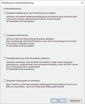

9.11.4. Einstellungen bei der Fehlersuche
Falls in Ihrer Systemumgebung Probleme auftreten sollten, können Sie folgende Einstellungen vornehmen:
Wenn Sie im Problemfall nötige Änderungen selber unternehmen, kann es sein, dass das Programm nicht mehr normal läuft und es zu bedeutenden Leistungseinbußen kommt.
9.11.4.1. Parallelverarbeitung bei der Entwicklung ausschalten
Um selbst bei Einsatz aufwändiger Entwicklungseinstellungen ein störungsfreies und schnelles Arbeiten zu ermöglichen, setzt SILKYPIX spezielle Techniken ein.
Dies kann sich jedoch negativ auf die Performanz von Programmen auswirken, die gleichzeitig mit SILKYPIX ausgeführt werden, da SILKYPIX einen Großteil der Systemressourcen für sich beansprucht.
Als direkte Folge davon kann die Prozessor-Temperatur stark steigen, was sich in Extremfällen im unvermittelten Herunterfahren des Systems niederschlagen kann.
Um diesem Problem vorzubeugen, können Sie ihr System mittels dieser Option so konfigurieren, dass das parallele Ausführen von Prozessen während der Entwicklungsphase eines Bildes deaktiviert wird.
Diesen Effekt können Sie verstärken, indem Sie so vorgehen, wie im Abschnitt “9.11.4.2. Langsame Entwicklung” beschrieben.
Diese Einstellung dreht sich auch um die Verringerung der CPU-Auslastung und die daraus resultierende Minimierung der Prozessor-Temperatur.
Diese Einstellung betrifft alle Entwicklungsprozesse, wie das Erstellen von Vorschau in Minivorschau, die Entwicklung, Stapelverarbeitung uvm.
Indem Sie die Entwicklung langsam durchführen, können Sie die CPU-Last verringern und damit die Hitze steuern, die Ihre CPU produziert.
Sollte die Prozessor-Temperatur nach dem Aktivieren dieser Option immer noch zu hoch sein, hat das Problem möglicherweise andere Ursachen.
Bevor Sie das System weiter nutzen, müssen Sie unbedingt den Grund der Erwärmung ermitteln, da Sie ansonsten die Zerstörung von Prozessor und/oder Festplatten riskieren.
Die Funktion „Langsame Entwicklung“ dient nur dazu, Probleme zu entdecken und ist nicht als dauerhafte Lösung zu verwenden.
Bei hohen Temperaturen besteht ein hohes Risiko, dass die Daten auf der Festplatte fehlerhaft werden. Im schlimmsten Fall kann es vorkommen, dass der PC nicht mehr starten und alle Dateien verloren gehen. Es wird daher empfohlen, „Langsame Entwicklung“ nicht aktiviert zu lassen.
