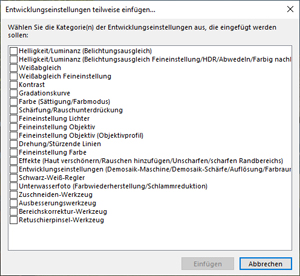

7.1.2. Teil-Entwicklungseinstellungen einfügen
Verwenden Sie diese Option beim Einfügen von partiellen Entwicklungsparametern und solchen, die keine Entwicklungsparameter sind (Beschnittwerkzeug, Ausbesserungswerkzeuge, Retuschierpinsel-Werkzeug, Bereichskorrektur-Werkzeug, Werkzeug zur automatischen Bereichswahl des Weißabgleichs, des Objektivprofils und der Objektivfehlerkorrektur), die im Einfügepuffer gespeichert werden.
Klicken Sie dazu auf den Menü-Befehl Einstellungen (P) und wählen Sie den Eintrag Teil-Entwicklungseinstellungen einfügen aus. Im folgenden Dialog Teil-Entwicklungseinstellungen einfügen können Sie durch Anklicken der entsprechenden Einträge alle Einstellungen auswählen, die auf das Bild angewendet werden sollen. Mit einem Klick auf die Schaltfläche Ausführen starten Sie den Vorgang.

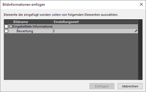

7.1.3. Teil-Bildinformationen einfügen
Nutzen Sie diese Funktion, wenn Sie Bildinformationen auf andere Bilder übertragen wollen.
Von Bildern, bei denen die Bildinformationen nicht geändert wurden, können diese Werte nicht auf andere Bilder kopiert werden.
Solange keine geänderten Bildinformationen in die Zwischenablage kopiert wurden ( [Einstellungen(P)] - [Entwicklungseinstellungen kopieren] ), ist diese Funktion nicht aktiv.
Sobald die entsprechenden Informationen geändert und die die Zwischenablage kopiert wurden, können Sie mit [Einstellungen (P)] - [Teil-Bild-Informationen einfügen…] den Dialog “Teil-Bild-Informationen einfügen…” öffnen.
Alle Werte, die zuvor geändert wurden, werden aufgelistet, und Sie können durch Setzen eines Häkchens bestimmen, welche dieser Werte für die aktuell gewählten Bilder übernommen werden sollen.
Mit “Start” werden diese entsprechenden Werte übertragen.
* Bitte beachten Sie, dass der Wert “Datum und Zeit” nicht direkt kopiert werden, sondern nur der Zeitunterschied Ihrer Änderung. Setzen Sie beispielsweise bei einem Bild die Aufnahmeuhrzeit um eine Stunde nach hinten wie von 17:30 auf 18:30, wird beim Kopieren dieses Wertes nicht die Uhrzeit 18:30 kopiert, sondern die Uhrzeit dieses Bildes wird ebenfalls um eine Stunde verändert, zum Beispiel von 17:20 auf 18:20.

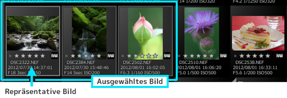

7.7. Mehrere Bilder bearbeiten
Wenn mehrere Bilder ausgewählt wurden, können die Parameter all dieser Bild als Stapel bearbeitet werden.
Eines der ausgewählten Bilder ist das “Repräsentative Bild”.
Dieses Bild wird in der Vorschau angezeigt und der Auswahlrahmen in der Minivorschau ist heller als der der anderen Bilder.
Die Entwicklungseinstellungen des “Repräsentativen Bildes” werden auf die anderen ausgewählten Bilder angewendet.
