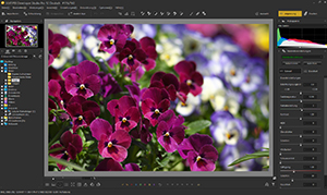

3. Ansichtsmodi
Für die Darstellung der Bilder gibt es zwei Anzeigemodi.
Zum einen gibt es die “Minivorschau-Ansicht”, die eine Liste von Bildern zur Bearbeitung anzeigt, zum anderen die “Einzelbild-Ansicht” für eine große Anzeige eines einzigen ausgewählten Bildes.
Der “Einzel-Ansicht”-Modus bietet eine Funktion, die es ermöglicht, das Fenster in zwei Teile zum Vergleich von zwei Bildern oder von den Ergebnissen ein und desselben Bildes mit unterschiedlichen Parameteranpassungen zu teilen.

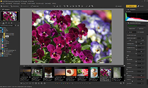

Durch die Kombination dieser beiden Modi, gibt es fünf Anzeigemodi in SILKYPIX Developer Studio Pro12. (*1)

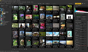

  1. Minivorschau-Ansicht
    In der Minivorschau-Ansicht präsentiert SILKYPIX die geladenen Dateien in Form von Vorschaugrafiken (so genannte Thumbnails).
  2. Einzelbild-Ansicht
    Dieser Modus zeigt Ihnen ein Einzelbild im Hauptfenster an, Vorschaubilder werden nicht dargestellt.

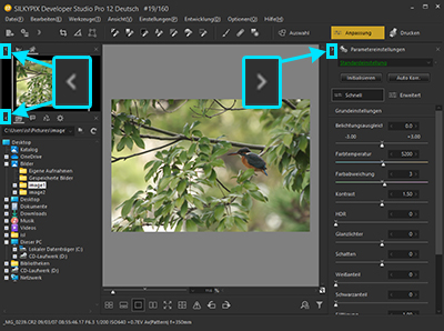

  3. Kombinierte Ansicht
    Bei der Funktion Kombinierte Ansicht handelt es sich um die Mischung aus Minivorschau-Ansicht und Einzelbild-Ansicht.

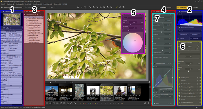

    Sie können das Minivorschau- sowie das Vorschau-Fenster neu platzieren.
    Neu platzieren können Sie die Fenster über das Kontextmenü, welches nach einem Rechtsklick auf die Minivorschau-Ansicht erscheint. Navigieren Sie hier zu “im Hauptfenster platzieren” und wählen Sie die gewünschte Einstellung aus.
    Sie können das Minivorschau-Fenster und die Scroll-Richtung der Minivorschaubilder in den Anzeige-Einstellungen (zu finden im Menü Ansicht) verändern.
    Die Anzahl der Bilder die angezeigt werden können und die Größe der Vorschaufenster können im “Minivorschau-Bereich” durch heran ziehen des “Minivorschau-Bereichs” und des “Vorschaufensters” verändert werden.
    Weitere Informationen finden Sie hier “3.3.3. Verändern der Größe der Minivorschau.”

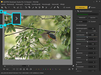

  5. Freie Darstellung der Minivorschau
    In diesem Modus kann das Minivorschau-Fenster als eigenes Fenster angezeigt werden.
    Änderungen an einem freien Fenster können über das Kontextmenü vorgenommen werden, das erscheint, wenn Sie auf die obere Leiste des Minivorschaufensters rechtsklicken.
    Die Scrollrichtung des Minivorschaufensters ist bei Darstellung als freies Fenster gleich wie in der kombinierten Ansicht.

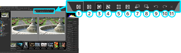

Schalten Sie in die vergleichende Ansicht, indem Sie auf die Schaltfläche in der unteren Werkzeugleiste klicken.
Der Status der vergleichenden Ansicht wird im oberen Bereich des Bildschirms innerhalb der Werkzeugleiste angezeigt, wie im folgenden Bild dargestellt ist.
Mit diesen Schaltflächen können Sie zwischen den unterschiedlichen Anzeigemodi und Vorschauanzeigen wechseln.
  1. Zur Referenzvorschau
    Das Bild in der Hauptvorschau wird auch in der Referenzvorschau angezeigt.
  2. Zur Hauptvorschau
    Das Bild in der Referenzvorschau wird auch in der Hauptvorschau angezeigt. (*1)
  3. Referenzvorschau-Ansicht
    In den beiden Bereichen werden unterschiedliche Bilder dargestellt, die verglichen werden können.
    Sie können unterschiedliche Bilder oder unterschiedliche Entwicklungseinstellungen für das gleiche Bild vergleichen.
  4. Reproduktionsvorschau-Ansicht
    In beiden Bereichen wird das gleiche Bild dargestellt.
    Sie können die Entwicklungsparameter einstellen während Sie zwei Teile des Bildes betrachten..
  5. Anzeige-Modus verbinden
    Mit dieser Option lassen sich die Anzeigeposition und die gleiche Vergrößerungseinstellung der beiden Bereiche miteinander verknüpfen.
    Diese Option kann separat ein- und ausgeschaltet werden.
    Wenn diese Option eingeschaltet ist wird in beiden Bereichen immer die gleiche relative Anzeigeposition und die gleiche Vergrößerungseinstellung verwendet.
    Wenn diese Option ausgeschaltet ist, können Sie die Anzeigeposition und die Vergrößerung der beiden Bereiche unabhängig voneinander ändern. (*2)
  6. Anzeigeposition zurücksetzen
    Setzt die Position und die Vergrößerung der Bilder in der Referenz- und in der Reproduktionsvorschau auf die Werte der Hauptvorschau zurück.
  7. Vorheriges Bild
    Wechselt in der Referenzvorschau zum vorherigen Bild. (*3)
  8. Nächstes Bild
    Wechselt in der Referenzvorschau zum nächsten Bild. (*3)

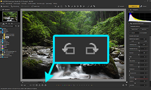

  9. Rückgängig
    Macht den letzten Schritt der Veränderungen des Bildes in der Referenzvorschau rückgängig. (*4)
  10. Wiederherstellen
    Stellt den letzten Schritt der Veränderungen des Bildes in der Referenzvorschau wieder her. (*4)
  11. Schließen
    Schließt die vergleichende Ansicht und kehrt zu einer Ansicht mit einem Bereich zurück.
*1 Diese Funktion kann nur aufgerufen werden, wenn das Bild in der Referenzvorschau verändert werden kann.
Bilder in der Referenzvorschau können nicht in die Hauptvorschau übernommen werden, wenn Sie bereits bearbeitet wurden oder wenn das Bild bereits geschlossen wurde.
*2 Der Status der Option “Vorschaubereiche verknüpfen” wird umgekehrt, während Sie die [STRG]+[Alt]-Taste gedrückt halten.
Verwenden Sie diese Eigenschaft, um zeitweise die Verknüpfung zwischen den Bildern aufzuheben, um beispielsweise die relative Position zwischen den Bildern zu verändern.
*3 Funktioniert nur in der Referenzvorschau-Ansicht.
Diese Funktion kann nicht in der Reproduktionsvorschau-Ansicht aufgerufen werden.
*4 Diese Funktion dient dazu, die Auswirkungen unterschiedlicher Entwicklungseinstellungen auf ein Bild zu vergleichen.
Die Bilder in der Haupt- und in der Referenzvorschau müssen daher gleich sein.

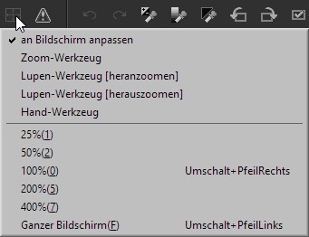

3.2.2. Vorgehensweise und Werkzeuge für die Bildausrichtung & Vergrößerung
In der Einzelbild-Ansicht können Sie die Ausrichtung des Bildes im Ansichtsfenster verändern sowie in Teile des Bildes hineinzoomen, um die Detailstruktur zu bearbeiten.
Die Werkzeuge für den Mauszeiger können Sie unter Werkzeuge(T) wechseln.
Es gibt zwei Werkzeuge, wobei Sie mit dem einen die Position des Bildes verändern und mit dem anderen Anpassungen an den Entwicklungseinstellungen machen können.
Wählen Sie unter folgenden Werkzeugen aus: dem Zoom-Werkzeug, zwei Lupen-Werkzeugen zum Vergrößern & Verkleinern sowie dem Hand-Werkzeug.
Mit “an Bildschirm anpassen” können Sie sich das gesamte Bild anzeigen lassen. Die anderen vier Werkzeuge können verwendet werden um die Position der Anzeigen zu verändern oder sie zu vergrößern.
*1 Nur Angepasste Anzeige oder Zoom-Werkzeug sind im Bereich Auswahl verfügbar.

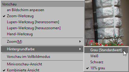

    Wenn bei Vorschauwerkzeugen etwas anderes als “an Bildschirm anpassen”, ausgewählt ist, sind vertikale und horizontale Schieberegler am rechten und unteren Rand des Vorschaufensters aktiviert.
    Mit diesen können Sie die Ansicht verändern.
3.2.2.2. Ändern der Bildausrichtung und Bildgröße mit der Maus
Um die Werkzeugfunktion des Mauszeigers einzustellen, wählen Sie unter Werkzeuge(T) den entsprechenden Punkt aus.
Hier gibt es fünf Modi: “an Bildschirm anpassen”, “Zoom-Werkzeug”, “Lupen-Werkzeug [heranzoomen +]“, “Lupen-Werkzeug [herauszoomen -]” und das “Hand-Werkzeug”.
Im Folgenden wird erklärt, wie jeweils das Bild ausgerichtet und vergrößert wird.
  1. an Bildschirm anpassen
    In diesem Modus wird das komplette Bild im Vorschaubereich des Programms angezeigt. Verändern Sie die Größe des Programmfensters, wird die Größe des Vorschaubildes automatisch angepasst. Ändert sich der Vergrößerungsfaktor, wird automatisch das Zoom-Werkzeug ausgewählt.
    Auch wenn “an Bildschirm anpassen” eingestellt ist, können Sie mit dem Menü die Bildvergrößerung einstellen. Wenn diese verändert wird, stellt sich der Modus automatisch auf “Zoom-Werkzeug” um.

  2. Zoom-Werkzeug
    Das Zoom-Werkzeug ist gut geeignet, um den Vergrößerungsfaktor eines Vorschaubilds bequem mit der Maus auszuwählen.
    Sowohl das “Hand-Werkzeug”, als auch das “Lupen-Werkzeug” besitzen diese Funktion.
    Wir empfehlen Ihnen, sich die grundlegende Bedienung anzueignen, da Sie dadurch deutlich komfortabler arbeiten können.

  3. Lupen-Werkzeug heranzoomen
    Mithilfe der Funktion Lupen-Werkzeug [heranzoomen +] können Sie den Vergrößerungsfaktor der Vorschaugrafik jederzeit verändern.
    Da dieses Werkzeug in zahlreichen Programmen integriert ist, dürfte die Handhabung allen Nutzern bekannt sein.
    Wählen Sie diese Funktion bei gedrückter [Alt]-Taste aus, verändert sich der Mauszeiger und es steht Ihnen die Funktion Lupen-Werkzeug [herauszoomen -] zur Verfügung.
    • Linksklick
      Zoom In (Bild vergrößern)
    • [Alt] + Linksklick
      Zoom Out (Bild verkleinern)
  4. Lupen-Werkzeug herauszoomen
    Mithilfe der Funktion Lupen-Werkzeug [herauszoomen -] können Sie den Vergrößerungsfaktor der Vorschaugrafik jederzeit verändern.
    Wählen Sie diese Funktion bei gedrückter [Alt]-Taste aus, verändert sich der Mauszeiger und es steht Ihnen die Funktion Lupen-Werkzeug [heranzoomen +] zur Verfügung.
    • Linksklick
  5. Hand-Werkzeug
    Mithilfe der Funktion Hand-Werkzeug können Sie das Vorschaubild greifen und beliebig verschieben.
    Auch diese Funktion ist Bestandteil nahezu aller Programme, so dass die Benutzung bekannt sein dürfte.
    In Kombination mit den beiden Tasten [Umschalt] und [Alt] können Sie das Hand-Werkzeug auch zum Zoomen verwenden.
    • Ziehen bei gedrückter linker Maustaste
      Damit können Sie die Vorschaugrafik beliebig verschieben.
    • [Umschalt] + Linksklick
Sie können die Vorschauanzeige auch mit dem folgenden Vorgang vergrößern oder verkleinern, unabhängig vom Werkzeugmodus.
Wenn der Werkzeugmodus jedoch “an Bildschirm angepasst” ist, wechselt er automatisch zu “Zoom-Werkzeug”.
  • [Strg] + Mausrad
    Ein-oder Auszoomen

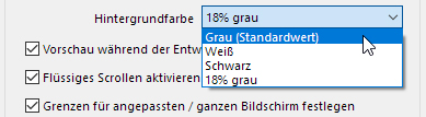

3.2.7. Hintergrundfarbe
Die Hintergrund-Farbe lässt sich über eine Vorschau der “Hintergrund-Farbe” im Kontext-Menü auswählen.
Die voreingestellet Farbe ist “Grau (voreingestellt)”. Zusätzlich gibt es die drei Auswahlmöglichkeiten, “Weiß”, “Schwarz” and “18%Grau”. Die Auswahl trifft man über das Klicken auf eine Hintergrund-Farbe.
Die Auswahl zur [Hintergrund-Farbe] findet sich unter dem Dialog zur [Hintergrund-Farbe].
Der Dialog zu den Anzeige-Einstellungen lässt sich über [Ansicht (V)] - [Anzeige-Einstellungen (D)] aufrufen.
Auswählen lässt sich aus “Grau (voreingestellt)”, “Weiß”, “Schwarz” und “18% Grau” hierfür: “Einen Ordner im Vorschaumodus öffen” und mittig rechts im Dialogfenster auswählen.

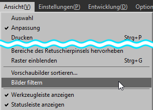

3.3.2. Vorschaubilder sortieren
Hiermit lässt sich die Darstellungsreihenfolge der Vorschaubilder einstellen.
Verwenden Sie den Befehl [Ansicht(V)] - [Vorschaubilder sortieren…] oder klicken Sie auf die [Vorschaubilder sortieren]-Schaltfläche im “Anzeige-Dialog”.
Daraufhin öffnet sich das „Vorschaubilder sortieren“-Dialogfenster, in dem Sie Ihre bevorzugten Sortierkriterien angeben können.

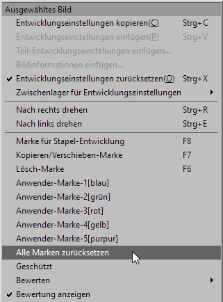

Sie können jedes einzelne Bild mit einer Marke versehen, so dass die Verwaltung der eigenen Digitalfotos einfacher vonstattengeht.
Klicken Sie eine Vorschaugrafik mit der rechten Maustaste an, stehen Ihnen im Kontextmenü spezielle Befehle zur Auswahl, mit deren Hilfe Sie die Bilder markieren können.
  1. Lösch-Marke
    Mithilfe dieser Marke können Sie nicht mehr benötigte Bilder zum Löschen vormerken.
    Um alle auf diese Weise markierten Dateien zu löschen, wählen Sie den Menü-Befehl Datei (F) und klicken auf den Eintrag Lösche vorgemerktes Bild (E).
  2. Kopieren/Verschieben-Marke
    Mithilfe dieser Marke können Sie Bilder zum Kopieren bzw. Verschieben vormerken.
    Um alle auf diese Weise markierten Dateien zu kopieren oder zu verschieben, wählen Sie den Menü-Befehl Datei (F) und klicken auf den Eintrag Kopiere vorgemerktes Bild (C) oder Verschiebe vorgemerktes Bild (M).
  3. Marke für Stapel-Entwicklung
    Mithilfe dieser Marke können Sie Bilder zur Entwicklung vormerken. Um alle auf diese Weise markierten Dateien in einem Arbeitsgang zu entwickeln, wählen Sie den Menü-Befehl Datei (F) und klicken auf den Eintrag Stapel-Entwicklung der vorgemerkten Bilder (V).
  4. Anwender-Marke-1 [blau]
    Erlaubt es Ihnen, beliebige Bilder mit der benutzerdefinierten Anwender-Marke-1 [blau] zu versehen.
  5. Anwender-Marke-2 [grün]
    Erlaubt es Ihnen, beliebige Bilder mit der benutzerdefinierten Anwender-Marke-2 [grün] zu versehen.
  6. Anwender-Marke-3 [rot]
    Erlaubt es Ihnen, beliebige Bilder mit der benutzerdefinierten Anwender-Marke-3 [rot] zu versehen.
  7. Anwender-Marke-4 [gelb]
    Erlaubt es Ihnen, beliebige Bilder mit der benutzerdefinierten Anwender-Marke-4 [gelb] zu versehen.
  8. Anwender-Marke-5 [purpur]
    Erlaubt es Ihnen, beliebige Bilder mit der benutzerdefinierten Anwender-Marke-5 [purpur] zu versehen.
Um alle von Ihnen angebrachten Marken zu löschen, klicken Sie eine Minivorschau mit der rechten Maustaste an und wählen im Kontextmenü den Befehl Alle Marken zurücksetzen.
Möchten Sie nur eine bestimmte Marke entfernen, wählen Sie im Kontextmenü die entsprechende Marke aus.
Außerdem können Sie die Markierungseinstellungen ändern, indem Sie das Symbol in der unteren Werkzeugleiste auswählen.
Maximal acht Arten von Markierungen können bei einem Bild gesetzt werden.

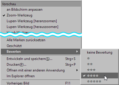

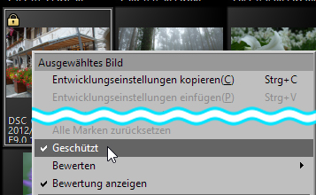

3.4.2. Bilder schützen
Egal in welcher Ansicht Sie sich befinden, können Sie über einen Mausklick mit der rechten Maustaste auf das gewählte Bild die Statusmarke “Geschützt” setzen.
Dadurch wird verhindert, dass Bilder während der SILKYPIX Programmbenutzung versehentlich gelöscht oder geändert werden.
Geschützte Bilder werden mit dem Schloss-Symbol im Thumbnail und in der unteren Werkzeugleiste angezeigt.
Das Festlegen oder Aufheben des „Schützen“-Status erfolgt über das Kontextmenü, das beim Rechtsklick auf die Miniaturansicht oder die Einzelbildansicht angezeigt wird, das Symbol in der unteren Werkzeugleiste oder das Untersteuerungsfeld „Entwicklungseinstellungen“.
3.4.3. Bewertung
Die Kategorie der Bilder kann mit einer Bewertung über das Vergeben einer Anzahl von Sternen festgelegt werden.
Zusätzlich können Sie Bewertungen wie “Bild filtern”, “Vorschaubilder sortieren” etc. sortieren.
Zusatz-Informationen können durch das Vergeben von Bewertungen unter JPEG/TIFF image files.(*) gespeichert werden.
* Siehe “9.1.4. Einstellungen für JPEG/TIFF,” “(3)SILKYPIX-Einstellungen und Bildinformationen verwerfen” bezüglich der Einstellungen von JPEG/TIFF Bildern.

    Durch Klicken auf die Vorschau kann die Anzahl der vergebenen Sterne von den Menü-Objekten durch “Vergib Bewertung” ausgewählt werden.
    Entfernen Sie die gesetzten Sterne durch Auswählen von “Entfernen”.

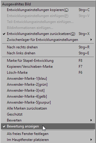

3.4.3.4. Bewertung in der Minivorschau anzeigen oder verbergen.
Die Bewertung in der Minivorschau kann entweder angezeigt oder nicht angezeigt werden.
Mit einem Rechtsklick auf die Minivorschau aktivieren Sie das Kontextmenü.
Durch Klicken auf “Bewertung anzeigen” aus dem geöffneten Kontextmenü und Entfernen des Häkchens können Sie die Bewertung von jedem Bild der Miniaturansicht entfernen. Diese wird dann nicht mehr angezeigt.

3.4.5. Bilder drehen
Mithilfe dieser Funktion können Sie die ausgewählten Bilder drehen.
Klicken Sie auf das Menü-Symbol (90° nach rechts drehen), dreht SILKYPIX das Bild um 90 Grad im Uhrzeigersinn. Das genaue Gegenteil - die Drehung um 90 Grad entgegengesetzt des Uhrzeigersinns - erreichen Sie durch einen Klick auf das Menü-Symbol (90° nach links drehen).
3.4.6. Bilder effizient verwalten
Sie können sowohl einen Teil bereits markierter als auch ausgewählter Bilder gleichzeitig im Ansichts-/Bearbeitungsfenster anzeigen und sortieren lassen.
Beim Sortieren stehen Ihnen zwei Herangehensweisen zur Verfügung:

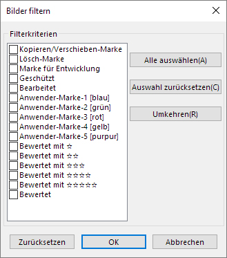

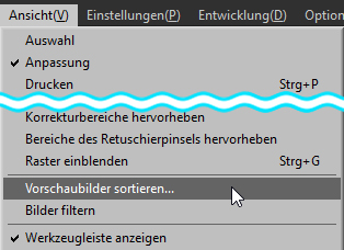

Wählen Sie entweder über den Menüeintrag Ansicht(V) -> Vorschaubilder sortieren aus oder steuern Sie mit der Maus das Icon an, das sich in der rechten unteren Ecke des Programms befindet. Wenn Sie darauf klicken öffnet sich ein das “1-Klick-Auswahl” Dialogfenster.
Sie erhalten nun, je nach dem auf welches Markensymbol Sie klicken, nur die gewünschten Bilder, die diese Marke “besitzen.”
Klicken Sie im Kontextmenü auf Eigenschaften, öffnet sich das “Bilder zur Bearbeitung auswählen”- Dialogfenster. Hier haben Sie die Möglichkeit, noch effizienter mehrere Bilder, die mit unterschiedlichen Marken versehen wurden, auszuwählen..
Sie können die Sortierung auch über diesen Dialog wieder rückgängig machen.
Wenn Bilder sortiert werden, erscheint die “Sortier-Anzeige” in der Titelleiste.
Im “Sortier-Anzeige”-Modus werden noch nicht sortierte Bilder zeitweise zur Bearbeitung ausgeblendet.
Falls Sie wieder in die Standardeinstellung der Minivorschau-Ansicht zurück wechseln wollen, klicken Sie auf “Auswahl löschen”.
Die “Sortier-Anzeige” wird automatisch geschlossen, wenn eine neue Datei oder ein neues Verzeichnis geöffnet oder hinzugefügt wird.
Wenn nur einzelne Bilder geschlossen werden, bleibt die Anzeige geöffnet.

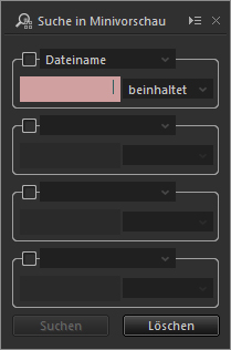

3.4.7. Suche in Minivorschau
Suche in der Minivorschau ist eine Funktion zum Filtern von Bildern zur Verarbeitung von Miniavorschaubildern durch Angabe von Bedingungen wie Dateiname und Fotoinformationen.
Sie können auch Suchen durchführen, sodass mehrere Bedingungen erfüllt sind.
Sie können die Suche in Minivorschau sub-control anzeigen, indem Sie [Ansicht(V)] - [Suche in Minivorschau] aus dem Menü oder das Symbol in der unteren Werkzeugleiste wählen.
3.4.7.1. Suchmethode
Nachdem Sie das Kästchen angeklickt haben, wählen das zu suchende Objekt aus der Liste aus.
Geben Sie optional numerische Werte und Zeichen in das Textfeld unten ein.
Um die Suche so durchzuführen, dass mehrere Bedingungen erfüllt sind (UND-Suche), klicken Sie ebenfalls auf das Kästchen unten und fügen Sie Suchbegriffe hinzu.
Wenn Sie auf die Schaltfläche [Suchen] klicken, werden die zu bearbeitenden Bilder nach Suchbedingungen gefiltert.
Um Bilder, die von Suche in Minivorschau gefiltert wurden, für die Verarbeitung zu löschen, klicken Sie auf die Schaltfläche [Löschen].
Sobald die zu verarbeitenden Bilder gefiltert sind, wird [Gefiltertes Bild] in der Titelleiste angezeigt.
Im Modus “Gefiltertes Bild” werden nicht gefilterte Bilder vorübergehend aus dem gefilterten Bild entfernt.
Wenn eine neue oder zusätzliche Datei oder ein zusätzlicher Ordner geöffnet wird, wird das “Gefilterte Bild” automatisch gelöscht.

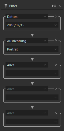

3.4.8. Filter
Filter ist eine Funktion, die die zu verarbeitenden Bilder eingrenzt, indem Dateiinformationen, Aufnahmeinformationen, und andere Eigenschaften der angezeigten Minivorschau spezifiziert werden, und der Wert ausgefählt wird.
Sie können das Filter Untermenü auswählen, indem Sie [Ansicht(V)]-[Filter] aus dem Menü wählen, oder das in der Untere Werkzeugleiste.
3.4.8.1. Wie man die Bilder eingrenzt
Indem Sie die Liste der Werte des spezifizierten Objekts auswählen, können Sie die Bilder, die angezeigt werden sollen, eingrenzen.
Wenn Sie zum Beispiel “Datum” auswählen, wird eine Liste der Aufnahmedaten des Bildes, das gerade angezeigt wird, in einer wie unten gezeigten Dropdown-Liste angezeigt.
Durch die Wahl des Aufnahmedatums, das Sie aus der Liste eingrenzen wollen, werden nur die zugehörigen Bilder eingegrenzt und angezeigt.
Wenn mehrere Filterobjekte eingestellt sind, wird es ein Filter für das verfeinerte Resultat des nächsthöheren Filterobjekts.
Wenn Sie zum Beispiel das Datum “15.07.2018” im ersten Filter wählen, und dann die Bildausrichtung “Porträt” im zweiten Filter wählen, werden Sie das Ergebnis “Porträtbild mit Datum 15.07.2018” sehen.
Wenn Sie die Filterobjekte löschen und die eingeschränkte Ansicht abbrechen wollen, klicken Sie auf x für jedes Filterobjekt.
Wenn Sie ein Filterobjekt auswählen, kann die Nachricht “(In Bearbeitung…) erscheinen und Sie können die Dropdown-Liste mögicherweise nicht auswählen.
Wird sofort angezeigt, nachdem ein Ordner geöffnet wurde oder wenn viele offene Dateien vorhanden sind und es Zeit braucht, um die Informationen zu sammeln, die angezeigt werden sollen.
Bitte warten Sie einen Moment, bis die Dropdown-Liste verfügbar ist.
Wenn die zu verarbeitenden Bilder ausgewählt sind, wird [Gefiltertes Bild] in der Titelleiste angezeigt, genauso wie Suche in Minivorschau.
Im “Gefiltertes Bild” Modus, werden unsortierte Bilder zeitweise aus der Verarbeitung entfernt.
Wenn Sie eine neue Datei oder einen neuen Ordner öffnen, oder wenn Sie neue Dateien oder Ordner hinzufügen, wird der “Gefiltertes Bild” Modus automatisch entfernt.

  1. Links im Hauptfenster platzieren
    Platziert das entsprechende Element auf der linken Seite des Hauptfensters.
    Die Bildbereichsanzeige sowie das Histogramm werden im oberen Bereich dargestellt, während andere Elemente unten angezeigt werden.
  2. Rechts im Hauptfenster platzieren
    Platziert das entsprechende Element auf der rechten Seite des Hauptfensters.
  3. Links im Vorschaufenster platzieren
    Sie befinden sich zwischen der linken Seite des Vorschaufensters oder des Minivorschaufensters und der Infobox.
  4. Rechts im Vorschaufenster platzieren
    Sie befinden sich zwischen der rechten Seite des Vorschaufensters oder des Minivorschaufensters und der Infobox.
  5. Als freies Fenster festlegen
    Stellt das entsprechende Element als eigenes Fenster dar, unabhängig vom Hauptfenster.
  6. In Einstellungsfenster zeigen
    Die Untermenüs in „Schnell“ und „Erweitert“ sind anfangs in ihren jeweiligen Steuerungskästen platziert.
    Wenn die Untermenüs in „Erweitert“ in eine andere Anordnung geändert und dann geschlossen werden, werden sie wieder im Steuerungskasten in „Erweitert“ platziert.
    Die Platzierung im Steuerungskasten kann nicht über das Kontextmenü ausgewählt werden.
  7. Platzieren auf einer Steuerungspalette
    Mehrere Untermenüs können sich in einer “Steuerungspalette” befinden.
    Es gibt vier “Steuerungspaletten” (1 bis 4), die alle an verschiedenen Stellen in den Standardparametern angezeigt werden.
    Weitere Informationen finden Sie unter “3.5.2. Auf Steuerungspalette platzieren”.
3.5.1.1. Öffnen/Schließen
Die im „Erweitert“-Steuerungskasten und in der Steuerungspalette platzierten Untermenüs können zur optimalen Nutzung des Bildschirms nur mit der Titelleiste angezeigt werden.
Durch Klicken auf oben links im Untermenü wird es so geschlossen, dass nur die Titelleiste angezeigt wird.
Klicken Sie auf , um das zusammengeklappte Untermenü auf die ursprüngliche Darstellung zurückzusetzen.
Untermenüs können auch durch Klick auf die Titelleiste ein- oder ausgeblendet werden.
Die im „Erweitert“-Steuerungspalette platzierten Untermenüs sind standardmäßig eingeklappt, und es kann jeweils nur ein Untermenü gleichzeitig erweitert werden.
3.5.1.2. “Infobox “Komprimieren / Erweitern”.
Wenn sich die Untermenüs in der Infobox befinden, können Sie die gesamte Infobox komprimieren, um sie vorübergehend auszublenden, indem Sie auf oder oben links in Untermenü klicken.
Insbesondere in einer Umgebung mit niedriger Bildschirmauflösung kann der Bildschirm effektiv genutzt werden, indem die gesamte Infobox ausgeblendet wird. Der Vorschaubereich lässt sich so vorübergehend zu erweitern.
Um die komprimierte Informationsbox wieder in ihren ursprünglichen Zustand zu versetzen, klicken Sie auf oder , die im komprimierten Bereich angezeigt werden.
erweitert
Die linke Seite des Hauptfensters ist ausgeblendet.
Diese Funktion gilt auch für Untermenüs, die “links/rechts vom Hauptfenster” angeordnet sind, wie in (1), (2) und “links/rechts vom Vorschaufenster”, wie in (3), (4) von “3.5.1. Platzierungstypen” angegeben.
Steuerungspaletten sind Untermenüs, in denen mehrere Untermenüs platziert sein können.
Steuerpaletten haben vier Untermenüs (1 bis 4).
Die Standardanzeigepositionen der einzelnen Steuerungspaletten sind wie folgt.
  • Steuerungspalette 1
    Links vom Vorschaufenster
  • Steuerungspalette 2
    Rechts vom Vorschaufenster
  • Steuerungspalette 3
  • Steuerungspalette 4
Die im Steuerungspalette platzierten Untermenüs können geschlossen oder geöffnet werden.
Wenn Untermenüs in der Steuerungspalette platziert sind und die Steuerungspalette geschlossen wird, werden alle darin enthaltenen Untermenüs wieder in den Steuerungskasten in „Erweitert“ zurückgelegt.

  • Anordnen unten auf der Vorschau-/Minivorschau
    Angeordnet unten auf der Vorschau-/Minivorschau.
    Dies ist die Ausgangsposition.
  • Anordnen oben auf der Vorschau-/Minivorschau
    Angeordnet oben auf der Vorschau-/Minivorschau.
