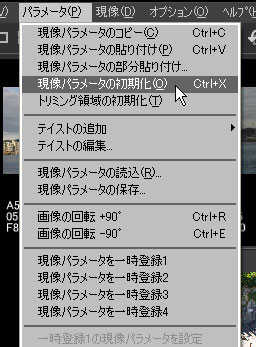

7.4 現像パラメータの初期化
テイスト・パラメータ・サブコントロールにある[現像パラメータの初期化]ボタンを押すことで、選択されているコマの現像パラメータを初期状態に戻すことができます。
サムネイル表示モードやコンビネーション表示モードで複数のコマが選択されている場合は、選択されている全ての現像パラメータを初期化します。
※本ソフトウェアをバージョンアップした場合で、過去のバージョンの現像パラメータがある場合に、一旦初期化を行わないと、新バージョンで増えた現像パラメータのモードが使用できない場合があります。
この場合、現像パラメータの初期化を行ってください。
メニューの[パラメータ(P)]-[現像パラメータの初期化(O)]を選択しても同様です。
