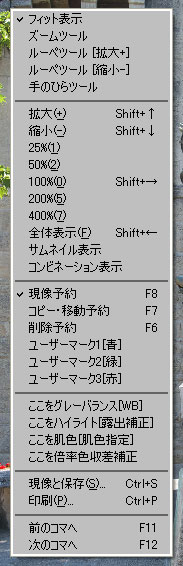

サムネイル上で右クリックすると、マークを選択したり、設定されたマークを解除することが出来るポップアップメニューが表示されます。
(1) 削除予約 削除したいコマにつけるマークです。予約後に、メニューの[ファイル(F)]-[削除予約コマの削除(E)]を行うことで、削除予約したコマを一括してごみ箱へ移すことができます。
(2) コピー・移動予約 コピーや移動したいコマにつけるマークです。予約後に、メニューの[ファイル(F)]-[コピー予約コマのコピー(C)]または[移動予約コマの移動(M)]を行うことで、コピー・移動予約したコマを一括でコピーまたは移動することができます。
(3) 現像予約 現像予約を設定すると、メニューの[現像(D)]-[一括現像(V)]から複数のコマを一括で現像することが出来ます。
(4) ユーザーマーク1[青] ユーザーマーク1[青]を設定すると、青いマークを付箋として利用することが出来ます。
(5) ユーザーマーク2[緑] ユーザーマーク2[緑]を設定すると、緑のマークを付箋として利用することが出来ます。
(6) ユーザーマーク3[赤] ユーザーマーク3[赤]を設定すると、赤いマークを付箋として利用することが出来ます。

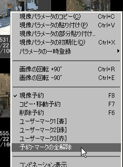

各コマに設定したマークや予約を解除する場合には、マークの付いているサムネイル上で右クリックします。
表示されたポップアップメニューから「予約・マークの全解除」をクリックすると設定したマークや操作が全て解除されます。
設定したマークを個別に解除する場合には、表示されたポップアップメニューから解除を行うマークや予約をクリックして下さい。
マークは1枚の画像に対して、最大5種類まで設定することが出来ます。
設定できる組み合わせは、以下の通りです。
1) 削除予約またはコピー・移動予約の何れか
2) 現像予約
3) ユーザーマーク1[青]
4) ユーザーマーク2[緑]
5) ユーザーマーク3[赤]

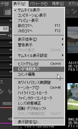

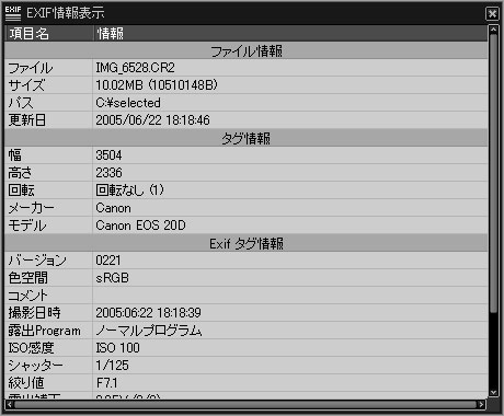

3.10 Exif情報の表示
現在、選択している画像のExif情報を表示します。
メニューから [表示(V)]-[Exif情報表示] を選択してください。左下にあるサブコントロールアイコンのEXIF情報表示ボタンでも表示できます。

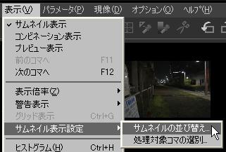

3.14 サムネイルの並び替え
サムネイルの表示順序を設定することができます。メニューから [表示(V)]-[サムネイル表示設定]-[サムネイルの並び替え] を選択してください。
もしくは「表示設定」ダイアログの[サムネイルの並び替え]をクリックしてください。

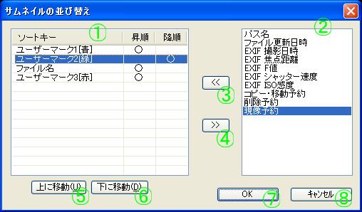

【各コントロールの解説】
(1) 並び替え時に適用されるルール
ここに設定された順序でサムネイルが並び替えられます。
並び替え時には上に記載されているソートキーが優先して採用されます。
また、各行の「昇順」「降順」の桁をマウスでクリックすることによって、昇順/降順を切り替える事が出来ます。
図に示した状態では、次の様なルールに従って並び替えが行なわれます。
1. ユーザーマーク1[青]が設定されている
2. ユーザーマーク2[緑]が設定されていない
3. ファイル名の昇順
4. ユーザーマーク3[赤]が設定されている
(2) 並び替え時に適用されないソートキーの一覧
ソートキーとして使用出来る項目の一覧が列挙されています。
項目を選択して(3)のボタンを押下する事によって、(1)のリストに移動され、並び替え時に適用される様になります。
(3) ソートキーの追加ボタン
(2)で選択されているソートキーを1のリストの項目とし、並び替えに適用します
図に示した状態で(3)を押すと、「現像予約」がソートキーの最後の項目として(1)のリストに追加されます。
(4) ソートキーの削除ボタン
(1)で選択されているソートキーをリストから削除します
図に示した状態で(4)を押すと、「ユーザーマーク2[緑]」が並び替え順序のルールから削除されます。
(1)のリストから削除された項目は、(2)のリストに候補として掲示されます。
(5) 上に移動ボタン
(1)で選択されているソートキーの適用順序を上位にします
図に示した状態で(5)を押すと、「ユーザーマーク2[緑]」が「ユーザーマーク1[青]」の上に移動されます。
(6) 下に移動ボタン
(1)で選択されているソートキーの適用順序を下位にします
図に示した状態で(6)を押すと、「ユーザーマーク2[緑]」が「ファイル名」の下に移動されます。
(7) OKボタン
ここで設定された並び替え順序のルールを確定します
このボタンを押すことによって、(1)に設定したルールに従ってサムネイルの並び替えが実行されます。
(8) キャンセル・ボタン
今回設定した並び替え順序のルールを破棄します。
このボタンを押すことによって、今回設定した内容を破棄します。
サムネイルの並び順は、このダイアログ呼び出し前のまま変化しません。
