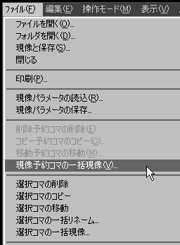

5.2 一括現像
一括現像は複数のコマを一括して現像処理する機能です。
あらかじめ現像予約されているコマ、もしくは現在選択されているコマのいずれかを一括現像の処理対象とすることができます。
ツールバーの一括現像ボタンは処理対象コマの選択状態によって自動的に切り替わります。選択コマが1つ場合はボタンは「現像予約コマの一括現像」が表示され、複数のコマが選択されている場合は「選択コマの一括現像」が表示されます。
※メニューの[現像(D)]-[現像予約コマの一括現像]と[選択コマの一括現像]から起動することも出来ます。
※メニューの[ファイル(F)]-[現像予約コマの一括現像]と[選択コマの一括現像]から起動することも出来ます。
