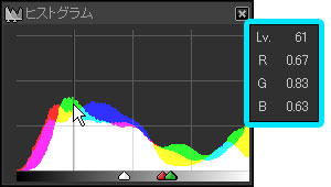

6.2 ヒストグラム
メニューの[表示(V)]-[ヒストグラム(H)]を選択すると、ヒストグラム・サブコントロールが表示されます。左下にあるサブコントロールアイコンのヒストグラムボタンでも表示できます。
「ヒストグラム」とは、画像上の輝度の分布を表したもので、これによって、どの辺りの輝度が多く含まれているかを知る事が出来ます。
横軸が輝度(0〜255)で画面右へ行くほど高くなり、縦軸がその輝度に対応する画素数となります。
6.2.1 ヒストグラムの表示
画面下のグレースケール表示上に表示されれいる矢印は以下の意味があります。
(1) コントラストの中心
調子のコントラスト中心を示しています。
(2) RGBマーカー
また、グラフ上をクリックする事で、その輝度のRGBそれぞれの統計値を表示する事が出来ます。
