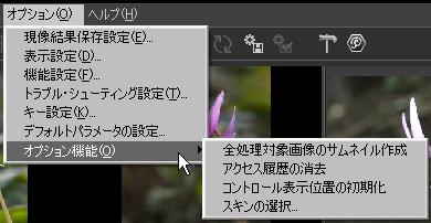

9.1 現像結果保存設定
メニューの[オプション(O)]-[現像結果保存設定(E)]を選択すると、現像の実行の際に出力される画像ファイルの種類などを設定する「現像結果保存設定」ダイアログが表示されます。

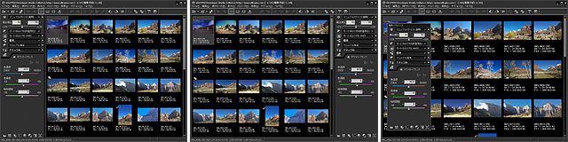

現像パラメータ等を調整するパラメータ・コントロールを、メインウィンドウの右に配置するか左に配置するか、フローティング・ウインドウにするかを設定します。
使いやすい方を選択してご使用ください。

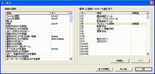

9.5 キー設定
・機能にキーを割り当てる
左の「機能の選択」リストでキーを設定したい機能を選択してください。
右の「選択した機能へのキーの割り当て」リストで設定したいキーを選択してください。
「適用」ボタンを押すと、選択した機能にキーが割り当てられます。
・割り当てているキーをデフォルト(初期状態)に戻す
左の「機能の選択」リストでキーをデフォルト(初期状態)に戻したい機能を選択してください
「初期化」ボタンを押して、「適用」ボタンを押すと、選択した機能のキーがデフォルト(初期状態)に戻ります。
・全てのキー設定をデフォルト(初期状態)に戻す
「全て初期化」ボタンを押してください。キー設定全体をデフォルト(初期状態)に戻します。

9.7 オプション機能
9.7.1 全処理対象画像のサムネイル作成
全処理対象画像のサムネイルを作成します。
9.7.2 アクセス履歴の消去
ファイル/フォルダのアクセス履歴を削除します。
9.7.3 コントロール表示位置の初期化
コントロールの表示位置を初期状態に戻します。
9.7.4 スキンの選択
本ソフトウェアの背景画像の切り替えを行う機能です。「スキンの選択」ダイアログが表示されますので、いくつかのスキンから使用するスキンを選択してください。
9.8 コントロール配置のカスタマイズ
サブコントロールをフローティング・ウィンドウ化したり、コントロールボックス内に配置する機能です。
この機能により、複数のパラメータを比較しながら操作したり、画面全体に写真を配置し確認したりするなど、より快適に作業を行うことができます。
【使用方法】

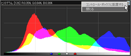

1.タブ・ページやコントロール・ボックスに配置された「露出」、「ホワイトバランス」などの各サブコントロール上で右クリックし表示されるシステムメニューより、「フローティングウィンドウにする」を選択することで、独立したウィンドウとして各種パラメータを表示することができます。
コントロールボックスのフローティング化
2.メニューバーの[オプション(O)]-[表示設定(D)]を選択し、「パラメータ・コントロールをフローティングウィンドウにする」を選択することでパラメータ・コントロール全体を1つのフローティング・ウィンドウとして表示することができます。
3.フローティング・ウィンドウとして表示されている「トーンカーブ」、「ヒストグラム」などのサブコントロールのタイトルバー上で右クリックし表示されるシステムメニュー(図2)より「コントロールボックス」へ配置するを選択することで、パラメータ・コントロールの内側にサブコントロールを配置することができます。画面サイズが十分でないと、この項目は使用できません。
パラメータウィンドウの収納
Copyright (C) Ichikawa Soft Laboratory 2004-2008. All Rights Reserved.
