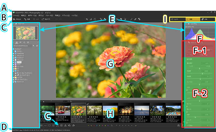

SILKYPIXの画面は、以下の要素で構成されます。
メイン・ウィンドウ
本ソフトウェアの基本ウィンドウで、以下のパーツから構成されます。(A) タイトルバー
ソフトウェアのタイトルや状態の告知表示と、最小/最大化ボタン、ソフトウェアの終了ボタンが配置されています。(B) メニューバー
メニューを選択することによって、さまざまな機能を実行させます。(C) ツールバー
上部と下部にあるツールバーのアイコンをクリックすることで、さまざまな機能を実行させます。アイコンは状態の告知表示の機能も備えています。(D) ステータスバー
選択されているコマの画像の情報などを表示します。(E) インフォメーションボックス
フォルダツリーやパラメータ・コントロールといった主要なコントロールや、画像のプロパティやナビゲーター、ヒストグラムといった画像情報を表示するコントロールをこの領域に表示できます。(F) パラメータ・コントロール
現像パラメータを調整するためのインターフェイスです。
パラメータ・コントロールはさらに2つのパーツから構成されます。(F-1) メイン・コントロール部
主な機能は、現像パラメータの各カテゴリに用意されたテイストの選択と、詳細なパラメータ調整のためのサブコントロールの呼び出しです。(F-2) コントロール・ボックス
「クイック」と「詳細」に切り替えることができます。
サブコントロールについては、「4.2. サブコントロール」をご参照ください。
(G) プレビュー・ウィンドウ
選択されているコマの画像を表示します。2分割画面にした場合、右側のウィンドウには他のコマの画像や、同一コマの画像で異なる現像パラメータで処理された結果などを配置することができます。(H) サムネイル・ウィンドウ
操作対象コマの一覧をサムネイル表示します。
このウィンドウは、フローティング・ウィンドウとして表示してメイン・ウィンドウの外に配置することもできます。(I) セクション切り替えボタン
メイン・ウィンドウの内容を作業目的別に切り替えるためのボタンです。
セクションについては、「0.2. セクション」をご参照ください。
フローティング・ウィンドウ
本ソフトウェアでは、これらを総括してフローティング・ウィンドウと呼びます。モーダル・ダイアログ
各種設定ダイアログなど、設定の変更などのために一時的に表示されるウィンドウです。メッセージ・ボックス

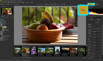

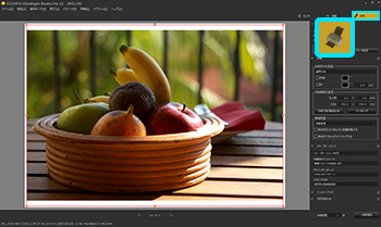

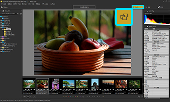

上部ツールバーの右側にはメイン・ウィンドウの内容を作業目的別に切り替えるためのセクション切り替えボタン(※)が配置されています。
セレクト
メイン・ウィンドウをセレクトセクションに切り替えます。調整
メイン・ウィンドウを調整セクションに切り替えます。印刷
メイン・ウィンドウを印刷セクションに切り替えます。

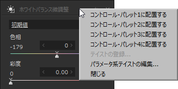

0.1.7. コントロールの配置方法
パラメータ・コントロールやサブコントロールなど、ほとんどのコントロールのタイトル部を右クリックするとコンテキストメニューが表示され、メニュー中からコントロールの配置状態を変更できます。
0.1.7.1. フローティング・ウィンドウにする
コントロール・ボックスやコントロール・パレットに配置されたサブコントロールの右上にある
