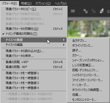

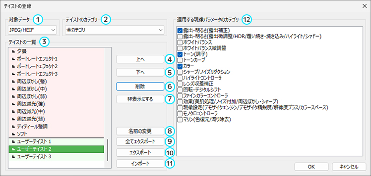

4.1.1.3. テイストの登録
テイストの追加・登録には2つの入り口があります。
すると、「テイストの登録」ダイアログが表示されます。
  • 「テイストの登録」ダイアログで設定すべき項目
    1. テイストの名称
    2. 適用する現像パラメータのカテゴリ
4.1.1.4. テイストの編集
登録されているテイストの編集をおこなうことができます。
  1. 対象データ
    本ソフトウェアでは、テイストは JPEG/HEIF現像用のみになります。
  2. テイストのカテゴリ
    テイストはパラメータのカテゴリごとに設定します。編集したいカテゴリを選択します。
  3. テイストの一覧
    現在選択している「テイストのカテゴリ」に登録されているテイストの一覧が表示されます。
    • リストの左の記号
    • メーカーテイスト
      赤い背景で表示されます。
      削除、エクスポート、移動をすることはできません。
    • ユーザーテイスト
      緑の背景で表示されます。
  4. 上へ移動
    選択しているテイストの表示位置を1つ上に移動します。
  5. 下へ移動
    選択しているテイストの表示位置を1つ下に移動します。
  6. 削除
    選択しているテイストを削除します。
    メーカーテイストは削除することはできません。
  7. 非表示にする / 表示する
    選択されたテイストを非表示または表示状態にします。
  8. 名前の変更
    選択しているテイストの名前を変更します。
  9. 全てエクスポート
  10. エクスポート
    選択している1つのテイストをエクスポートしてファイルに保存します。
  11. インポート
    ファイルに記録保存されているテイストの設定をインポートします。
  12. 適用する現像パラメータのカテゴリ
    「テイストのカテゴリ」が「全カテゴリ」の場合、適用する現像パラメータのカテゴリを設定することができます。 例えば、トーン(調子)とトーンカーブの2つが定義されたテイストといったものを作成することができます。

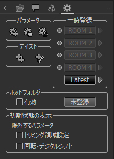

4.1.2. テイスト・パラメータ
初期配置では、メインウィンドウの左側のタブに配置されています。
メニューの[表示(V)]-[テイスト・パラメータ]から表示することもできます。
4.1.2.1. 一時登録
「一時登録」は現像パラメータを一時的に記録する機能です。
「一時登録」にはいくつかの便利な活用方法があります。
4.1.2.2. ホットフォルダ
4.1.2.3. 初期状態の表示

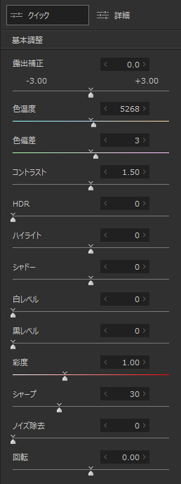

4.1.4.1. クイック
「クイック」は、SILKYPIX JPEG Photography 12 でおこなえる「詳細」内の調整項目のうち使用頻度の高いパラメータのみを集約したコントロールが配置されています。
上から順番に調整をおこなうことで、基本的な調整を素早くおこなえます。
また、主要なパラメータのみを集約しておりますので、バランスを取りながらの調整が容易におこなえます。
「クイック」と「詳細」内のパラメータは相互に連動して動作します。
このため、「クイック」で基本的な調整をおこなった後、「詳細」に切り替えて追加の調整をおこなうこともできます。
「クイック」で調整可能なパラメータは次の通りです。
括弧内は、「詳細」内の対応するパラメータカテゴリを示します。
*1 「露出・明るさ」サブコントロールの「覆い焼き・焼き込み/HDR」で選択されている項目に対する調整となります。
例えば、「覆い焼き」が選択されている場合、「覆い焼き」スライダーとして動作します。
*2 「カラー」サブコントロールの「プロファイル」、「色表現」で選択されている項目に対する彩度の調整となります。
*3 「シャープ」サブコントロールで選択されている「種類」に対する調整となります。
「シャープ」サブコントロール上の1本目のスライダーの値と連動します。
*4 「ノイズリダクション」サブコントロールで選択されている「モード」に対する調整となります。

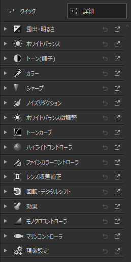

4.1.4.2. 詳細
「詳細」は、SILKYPIX JPEG Photography 12 でおこなえる調整のうちツール類を除くすべてのパラメータのサブコントロールが配置されています。
「詳細」に配置されているサブコントロールは次の通りです。
  1. 露出・明るさ
  2. ホワイトバランス
  3. トーン(調子)
  4. カラー
  5. シャープ
  6. ノイズリダクション
  7. ホワイトバランス微調整
  8. トーンカーブ
  9. ハイライトコントローラ
  10. ファインカラーコントローラ
  11. レンズ収差補正
  12. 回転・デジタルシフト
  13. 効果
  14. モノクロコントローラ
  15. マリンコントローラ
  16. 現像設定

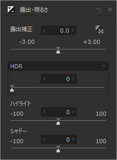

4.3. 露出・明るさ
画像の輝度を調整します。
露出補正では、画像全体の輝度を調整します。
覆い焼き・焼き込み/HDR、ハイライト・シャドーでは、明るい部分と暗い部分の輝度を調整します。

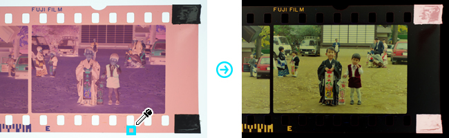

4.4.2.1. Auto領域指定ツール
オート・ホワイトバランスは、画像の全域を解析してホワイトバランスの計算がおこなわれます。
通常は、オート・ホワイトバランスを用いることで、適切なホワイトバランスを得ることができます。
しかしながら、画像内に複数の光源が写り込んでいるようなシーンでは、意図したホワイトバランスに調整されないことがあります。
このようなシーンでは、「Auto領域指定ツール」を用いてオート・ホワイトバランスの計算をおこなう領域を指定することで、その領域の光源を重視したホワイトバランスを得ることができます。
ホワイトバランスのテイストで「Auto(絶対)」、「Auto(自然)」、「Auto(水中)」のいずれかを選択すると、「ホワイトバランス」サブコントロールの「Auto領域指定」コントロールが有効になります。
※ 本機能は、単一の選択コマに対してのみ有効となります。
「Auto領域指定ツール」ボタンをクリックするか、メニューの[操作モード(M)]-[Auto領域指定ツール]を選択すると、Auto領域指定ツールモードとなります。
プレビュー画面上にAuto領域を示す枠が表示されますので、四隅および各辺のハンドルをドラッグ操作して領域を設定します。
中央のハンドルをドラッグすると、領域を移動します。
領域のドラッグ操作を終えると、オート・ホワイトバランスの計算がおこなわれ、指定した領域に基づいたホワイトバランス値が設定されます。
Auto領域の設定を終えたら、再度「Auto領域指定ツール」ボタンをクリックするか、メニューの[操作モード(M)]-[Auto領域指定ツール]を選択してツールモードを終了します。

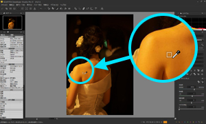

4.4.5. 肌色指定ツール
「ホワイトバランス」サブコントロールにある をクリックするか、メニューの[操作モード(M)]-[肌色指定ツール]、もしくは上部ツールバーの <> アイコンで肌色指定モードに入ります。 肌色指定モードでは、選択されたコマに対して、プレビュー画像上またはサムネイル上で、クリックもしくはドラッグによって肌の領域を指定することで、指定された領域を「綺麗な肌色と期待する色」にするための、ホワイトバランス調整と露出調整をおこないます。

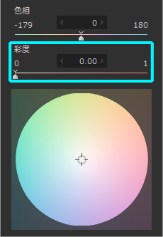

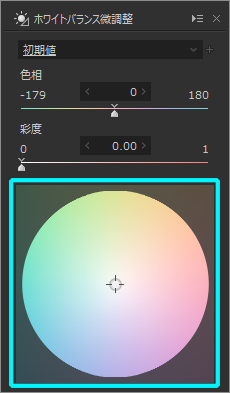

4.4.9. ホワイトバランス微調整
最後にほんの少しだけホワイトバランスを変更したい場合に使用します。 ホワイトバランスターゲット、彩度スライダー 、色相スライダーの3つのコントロールを用いて、より詳細に設定することが可能になります。
  1. ホワイトバランスターゲット
    • 【マウスホイールでの操作】
      ホワイトバランスターゲット上にマウスカーソルをのせた状態で[Ctrl]キーを押しながらマウスホイールを動かすと、彩度スライダーを操作できます。
      [Ctrl]+[Shift]キーを押しながらマウスホイールを動かすと、色相スライダーを操作できます。
    ※ 機能設定の「マウスホイール操作によるコントロール上でのパラメータ変更を有効にする」が有効の場合、[Ctrl]キーの押下が不要となります。
    詳しくは、「9.3.2. 操作」をご参照ください。

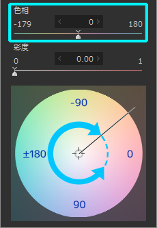

  2. 色相スライダー
    • 0
      中心より右方向
    • 90
      中心より下方向
    • 180 (-180)
      中心より左方向
    • -90
      中心より上方向
    • 正
      中心より下半分
    • 負
      中心より上半分
  3. 彩度スライダー

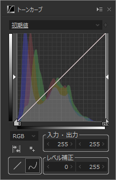

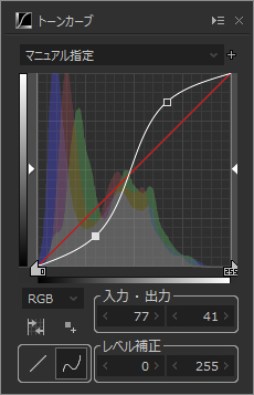

4.5.3. トーンカーブ
4.5.3.1. テイストの選択
4.5.3.2. 構成点の編集
  1. 構成点の追加
  2. 構成点の選択
    操作対象とする構成点を選択します。
    選択されている構成点は で表示されます。
  3. 構成点の移動
  4. 構成点の削除
4.5.3.3. コントロールの説明
  1. チャネル選択
    処理対象のチャネルを選択します。
    • RGB
      RGB値共通のトーンカーブを編集します。
    • R
      R値のみを処理するトーンカーブを編集します。
    • G
      G値のみを処理するトーンカーブを編集します。
    • B
      B値のみを処理するトーンカーブを編集します。
    • L
      輝度のみを処理するトーンカーブを編集します。
  2. 構成点追加
    トーンカーブの構成点追加モードに切り替えます。
  3. 直線
    トーンカーブを構成点の直線補間で作成します。
  4. 曲線
    トーンカーブを構成点の曲線補間で作成します。
  5. 入力・出力
    選択されている構成点の座標を編集します。
  6. レベル補正
    レベル補正の入力範囲を編集します。
  7. 自動レベル補正
    現在選択中のチャネルのレベル補正を自動で調整する機能です。
    シャドー、ハイライトの割合は「機能設定」にて設定できます。
    詳細は「9.3.1.7. 自動レベル補正の設定」をご覧ください。
  • 【「構成点追加」機能を使ったトーンカーブでの調整方法】
    1. 調整する画像をプレビューモードで表示してください。
    2. 「トーンカーブ」サブコントロールを表示して、 [構成点追加]ボタンをクリックしてください。
      トーンカーブの構成点追加モードに切り替わります。
    3. プレビュー表示した画像の明度を変更したい部分をクリックしてください。
    4. 現在選択している種類のトーンカーブ上に構成点が追加されます。
    5. 構成点を移動させて、トーンカーブを調整してください。
    6. トーンカーブの設定が画像に反映されます。

4.6.5. ネガフィルム反転ツール
ネガフィルム反転ツールは、ネガフィルムを撮影した写真中のフィルム部分を指定して反転をおこなうためのツールです。
反転処理はトーンカーブの調整でもおこなえますが、この場合、露出補正やホワイトバランスなどの調整が反転してしまいます。
本ツールによる反転をおこなうことで、通常の画像と同様に露出補正やホワイトバランスなどの調整がおこなえます。
上部ツールバー上の をクリックするか、メニューの[操作モード(M)]-[ネガフィルム反転ツール]からネガフィルム反転モードに入ります。
選択されたコマに対して、プレビュー画像上またはサムネイル上でクリックもしくはドラッグによりフィルムの感光されていない部分を指定します。
領域が指定されると、その領域が黒となるようにホワイトバランスの調整と反転処理をそれぞれ同時におこないます。(※)
本ツールにより反転処理がおこなわれると、「カラー」サブコントロールのプロファイルが「ネガフィルム反転」となります。
反転状態を解除する場合は、「ネガフィルム反転」以外のプロファイルを選択します。
なお、ネガフィルムを撮影する際は、フィルムの感光されていない部分も含めて撮影する必要があります。
または、感光されていないフィルムのコマを同一撮影条件で撮影しておき、サムネイル上で感光されていない部分を指定する必要がありますのでご注意ください。

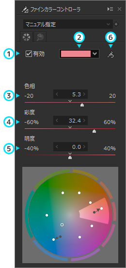

4.10. ファインカラーコントローラ
ファインカラーコントローラには、「基本」と「詳細」の2つのコントロールがあります。
各コントロールは、基本タブ、詳細タブをそれぞれ選択して切り替えます。
4.10.1. 基本
ファインカラーコントローラの「基本」は、色を8つの色相に分けて、それぞれの色相ごとに色を調整する機能を提供します。
  • 色名
    • 赤(Rose red)
    • 紫(Purple)
    • 群青色(Ultra marine blue)
    • 水色(Turquoise)
    • 青緑(Blue-green)
    • 緑(Green)
    • 黄緑(Yellow-green)
    • オレンジ(Golden yellow)
4.10.1.1. カラーサークルを使った調整方法
(1)がブロックを示し、(2)は操作点を示しています。
操作対象の色相のブロックは、その境界線が強調表示されます。
  • 【マウスホイールでの操作】
    • カラーサークル上にマウスカーソルをのせた状態で[Ctrl]キーを押しながらマウスホイールを動かすと、明度スライダーを操作できます。
    • [Ctrl]+[Shift]キーを押しながらマウスホイールを動かすと、色相スライダーを操作できます。
    • [Ctrl]+[Alt]キーを押しながらマウスホイールを動かすと、彩度スライダーを操作できます。
4.10.1.2. スライダー・コントロールを使った調整方法
  1. 有効
    チェックするとファインカラーコントローラの「基本」の調整が有効になり、チェックをはずすと設定した値はそのままの状態でファインカラーコントローラの「基本」の調整が無効になります。
  2. 調整色相
    調整対象とする色相をドロップダウンリストで選択します。
  3. 色相
    色相をどのくらい変化させるかの設定です。
    基準点から反時計回りの角度で設定します。
  4. 彩度
    カラーサークルの中心から基準点までの距離を100%とした場合の割合を設定します。 -20%にすると、操作点は20%中心に移動し、彩度を低くします。20%にすると、操作点は20%外側に移動し、彩度を高くします。
  5. 明度
    基準点の明度を100%とした場合の割合を設定します。-20%にすると、明度を20%低く、20%にすると、明度を20%高くします。
  6. (初期化)
    すべての点を初期状態に戻します。

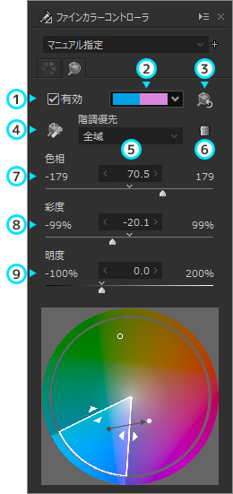

4.10.2. 詳細
ファインカラーコントローラの「詳細」は、任意に指定した色相に対して色を調整する機能を提供します。
「基本」と比較して、調整対象の色相や彩度を細かく指定できます。
色相の指定は、「色相選択ツール」を使っておこないます。
追加された色相に対するパラメータの調整方法は、「基本」と同様にカラーサークル上でマウスを操作する方法と、スライダー・コントロールを使用して値を設定する2つの方法があります。
4.10.2.1. コントロールの操作方法
  1. 有効
    チェックを入れるとファインカラーコントローラの「詳細」の調整が有効になります。
  2. 調整色相
    調整色相が追加されると、調整対象とする色相がドロップダウンに追加されます。
    ドロップダウンの左側に調整前、右側に調整後の色が表示されます。
    複数の調整色相が追加されている場合は、ドロップダウンの選択を切り替えることで調整対象の色相を選択します。
  3. 初期化
    追加されたすべての調整色相を削除します。
  4. 色相選択ツール
    プレビュー画面上で調整対象としたい色を選択します。
  5. 階調優先
    カラーサークルで選択されている白枠で囲まれた色域に対する色調整の方法を選択します。
    • 全域
      「調整元」の点から色相および彩度方向にグラデーションがかかるような色のつながりを重視した色調整をおこないます。
    • 色相
      「調整元」の点から色相方向にグラデーションがかかるような色調整おこないます。
    • 彩度
      「調整元」の点から彩度方向にグラデーションがかかるような色調整をおこないます。
    • なし
      白枠で囲まれた色域全体を「調整先」の色に調整します。
      色域全体を一定の色相・彩度に変えるような調整をおこないたい場合は、「なし」を選択すると効果的です。
  6. 選択色相の削除
    現在選択されている調整色相をリストから削除します。
  7. 色相
    色相をどのくらい変化させるかを設定します。
    「調整元」の点から反時計回りの角度で設定します。
  8. 彩度
    「調整元」の点から彩度をどれくらい変化させるかを設定します。
    カラーサークルの中心から外周までの彩度方向の中心を0%とし、内周および外周方向の距離をそれぞれ100%とした場合の割合を設定します。
  9. 明度
    「調整元」の明度を100%とした場合の割合を設定します。
4.10.2.2. 調整方法
「色相選択ツール」ボタンをクリックして、色相選択ツールモードに入ります。
色が選択されると、調整色相に選択した色相が設定されます。
また、カラーサークル上に、追加された色相を中心とした調整対象の色域が白枠で表示されます。
カラーサークル上には、黒丸で示される「調整元」の点 a が表示されます。
「調整元」の点をドラッグすると、白丸で示される「調整先」の点 b が表示され、カラーサークル上で「色相」、「彩度」の調整をおこなうことができます。
「色相」、「彩度」の調整は、スライダー・コントロールによる調整もおこなえます。
「明度」はスライダー・コントロールで調整します。
調整内容に応じて、「階調優先」の設定を変更します。
なお、カラーサークル上の白枠は、c. 色相方向および d. 彩度方向にドラッグして広げたり狭めることで、調整対象とする色域を変更できます。
プレビュー画像の調整結果を確認しながら、調整対象の範囲を設定します。
  • 【マウスホイールでの操作】
  • 【調整対象とする色相について】
    「色相選択ツール」で調整対象として選択できる色は、制限があります。
    無彩色またはそれに近い色は指定できません。
    また、すでに追加されている色相に対して、白枠が重なる形で新たな色相を追加することはできません。
  • 【カラーサークル上で「調整元」および「調整先」の操作について】
    カラーサークル上で「調整元」および「調整先」の点を操作した際、条件によってはスライダーで設定可能な範囲を超えた操作がおこなえる場合があります。
    このような場合、実際の調整はスライダーで設定可能な範囲に制限されますのでご注意ください。
  • 【調整の例】 青い空と赤い花をバックにして主被写体となる人物がアップで写っている写真を例とします。
    1. 人物の肌色が好ましいピンクになるようにホワイトバランスを調整した影響で空が紫がかってしまった場合に、空の青が好ましい空色となるように調整する。
      • 正しくホワイトバランスをとらずに主被写体の表現を重視してホワイトバランスを決定したため、写真全体に違和感が生まれた場合、違和感のある色のみを調整する手法です。
    2. 適切なホワイトバランスに調整してから、人物の肌色が好まし色となるようにオレンジや赤の色を調整し、さらに空の青も好ましい色となるように調整する。
      • 基本に忠実にホワイトバランスは正しく調整し、強調表現したい色を好ましくなるよう調整する手法です。
    3. 赤い花がピンクになるように調整する。
      • 色を強調したり、記憶色に調整したりするのではなく、現実とは異なるような色に変化されるような調整も、効果的な場合があるでしょう。
    4. 赤い花が明るすぎて白とびしている場合に、赤の彩度を下げて白とびを抑制する。
      • 露出や彩度、ハイライトコントローラでの調整は特定の色だけではなく写真全体に影響します。
        特定の色のみを調整する場合に有効な方法です。
        詳しくは「10.1.2. 白とびの緩和」を参照してください。
プレビュー画像上で調整したい場所にマウスカーソルを合わせていただくことで、どの色相ブロックを調整すればよいかの指針となります。

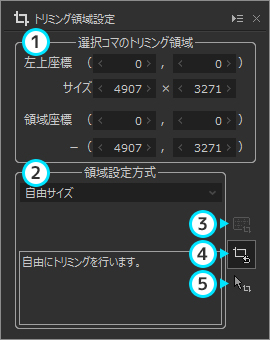

4.14. トリミング領域設定
「操作モード」の切り替えは、メニューから、[操作モード(M)]-[トリミング領域設定]を選択するか、上部ツールバーの アイコン、あるいは[Ctrl]+[T]キーにておこないます。
4.14.1. トリミング領域のハンドルの操作方法
  1. 四隅および各辺のハンドルで領域を設定します。
  2. 中心のハンドルで領域を移動します。
  3. 中心の右横の回転ハンドルをクリックするとトリミング領域が90度回転します。
  1. 選択コマのトリミング領域
    トリミング領域を数値で設定します。
    • (A) 左上座標(x,y)
    • (B) サイズ(幅×高さ)
    • (C) 領域座標(x,y)
    • (D) -(x,y)
  2. 領域設定方式
    トリミング領域を設定する方式を選択します。
    • 自由サイズ
      自由にトリミング領域を設定する場合に指定します。
    • 画像の縦横比
      元画像の縦横比を維持してトリミングします。
    • 縦横比指定
      任意に設定した縦横比(アスペクト)でトリミングする場合に指定します。
      • (出力サイズ指定)
    • 印刷領域
    • 定型サイズ
  3. トリミング適用
  4. トリミング解除
    トリミング領域を初期状態に戻します。
  5. トリミングツール
    トリミングツール・モードに切り替えます。

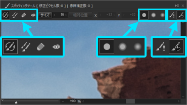

4.17. スポッティングツール

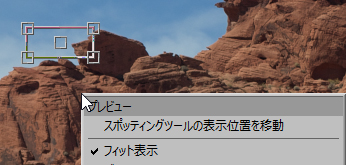

スポッティングツールを使うには、プレビュー表示が表示されている状態で、メニューの[操作モード(M)]-[スポッティングツール]を選択するか、上部ツールバーの から「スポッティングツール」モードに切り替えてください。
4.17.1. ゴミの消去方式
この2つの方法は併用することができます。
4.17.2. 赤目補正
また、「消しゴム」モードで補正を取り消すことができます。
4.17.3. 操作方法
  • 【操作モード】
    • : 自動消去
    • : コピー
    • : 消しゴム
    • : 赤目補正
  • 【ツール効果】
    • : 効果-強
    • : 効果-中
    • : 効果-弱
  • 【その他の機能】
    • : スポッティング領域の強調表示
    • : スポッティング領域の初期化
4.17.3.1. 操作モード
操作モードの切り替えは、、、、 の4つのアイコンでおこないます。
4.17.3.2. ツール効果
4.17.3.3. スポッティング領域の強調表示
4.17.3.4. スポッティング領域の初期化
初期化されるパラメータは、操作モードにより異なります。
4.17.3.5. 修正サイズの調整
この円カーソルで囲まれた部分が修正範囲となります。
  1. 表示されている数値を変更する
  2. 「サイズ・相対位置設定」モードで変更する
  3. [Ctrl]キー+マウス操作で変更する

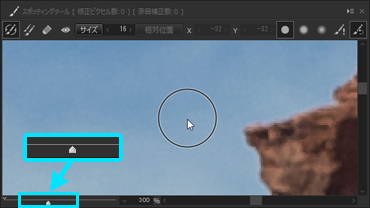

4.17.3.6. 表示位置・倍率の変更
  1. 「スポッティングツール」サブコントロール上のコントロールで変更する
    表示倍率は100%未満にはできません。
    表示位置はスクロールバーで調整します。
  2. プレビュー・ウィンドウのナビゲーション表示で変更する
  3. [Alt]キー+マウス操作で変更する
4.17.4. 注意点
自動的に保存される現像パラメータや、「現像パラメータの保存」で明示的に保存される現像パラメータには「スポッティングツール」のデータは記録保存されますが、JPEGのEXIF情報として埋め込まれる現像パラメータには記録保存されません。

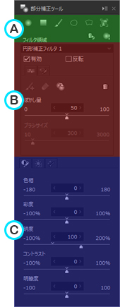

4.19. 部分補正ツール
部分補正ツールを使うには、プレビューが表示されている状態で、メニューの[操作モード(M)]-[部分補正ツール]を選択するか、上部ツールバーの ボタンから「部分補正ツール」モードに切り替えてください。
4.19.1. 「部分補正ツール」サブコントロールの機能
4.19.1.1. フィルタ領域の追加
  • (1) 円形補正フィルタの追加
    「円形補正フィルタの追加」モードに入ります。
    「円形補正フィルタの追加」モードの操作については、「4.19.2.1. 円形補正フィルタ」をご参照ください。
  • (2) 段階補正フィルタの追加
    「段階補正フィルタの追加」モードに入ります。
    「段階補正フィルタの追加」モードの操作については、「4.19.2.2. 段階補正フィルタ」をご参照ください。
  • (3) ブラシの新規追加
    「ブラシの新規追加」モードの操作については、「4.19.2.3.1. ブラシの新規追加」をご参照ください。
    ※ ブラシ領域を追加する際は、あらかじめ「ぼかし量」と「ブラシサイズ」を補正したい部分にあわせて設定します。
    ブラシの描画後に「ぼかし量」と「ブラシサイズ」を変更することはできません。
  • (4) 曲線領域の追加
    「曲線領域の追加」モードに入ります。
    をクリックすると、プレビュー画面上のマウスカーソルが「曲線領域の追加」カーソル に変化します。
    「曲線領域の追加」モードの操作については、「4.19.2.4. 曲線領域・多角形領域」をご参照ください。
  • (5) 多角形領域の追加
    「多角形領域の追加」モードに入ります。
    をクリックすると、プレビュー画面上のマウスカーソルが「多角形領域の追加」カーソル に変化します。
    「多角形領域の追加」モードの操作については、「4.19.2.4. 曲線領域・多角形領域」をご参照ください。
  • (6) フィルタの全削除
  • (7) 部分補正フィルタの強調表示
4.19.1.2. 選択フィルタの操作
  • (1) フィルタ領域
    追加されたフィルタ領域が表示されます。
  • (2) 有効
    チェックを外すと、設定されている効果が無効になります。
  • (3) 反転
    「フィルタ領域」で選択されているフィルタにおいて、効果がかかる領域とかからない領域を反転します。
  • a. 「基本項目」タブ
    • (4) 選択フィルタへのブラシの追加
    • (5) ブラシ消しゴム
    • (6) 選択フィルタの複製
    • (7) 選択フィルタの削除
    • (8) ぼかし量
      「0」から「100」まで、スライダーで調整します。
    • (9) ブラシサイズ
      「10」から「3000」まで、スライダーで調整します。
      補正したい領域に合わせて設定します。
  • b. 「補正色域の選択」タブ
    • (10) 補正色域の選択
      「補正色域の選択」機能を有効にするかどうかを設定します。
      チェックを入れると、「補正色域の選択」機能が有効になります。
    • (11) 補正色相
      補正色域の色相をドロップダウンリストから選択します。
      「色相選択ツール」や「色相」スライダーで色相を設定した場合、設定された色相がドロップダウンに表示されます。
    • (12) 色相選択ツール
      補正色域の色相をプレビュー画像上で直接指定するツールです。
      をクリックすると、「色相選択ツール」モードに入ります。
      選択されたコマに対して、プレビュー画像上でクリックまたはドラッグにより領域を指定すると、その領域の平均色が色相として設定されます。
    • (13) 補正色域のプレビュー
    • (14) 色相
      補正対象とする色域の色相をスライダーで設定します。
    • (15) 範囲

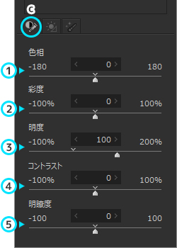

4.19.1.3. 調整可能なパラメータ
  • c. 「カラー・コントラスト」タブ
    • (1) 色相
      「-180」から「180」まで、スライダーで調整します。
      指定された領域内で相対的に色相を変化させます。
    • (2) 彩度
    • (3) 明度
    • (4) コントラスト
    • (5) 明瞭度
      「-100」から「100」まで、スライダーで調整します。
      明瞭度は、被写体のきめ細やかな質感を調整します。

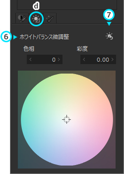

  • d. 「ホワイトバランス微調整」タブ
    • (6) ホワイトバランス微調整
    • (7) ホワイトバランスターゲットの初期化

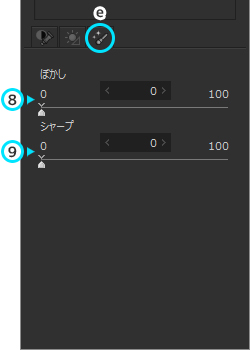

  • e. 「効果」タブ
    • (8) ぼかし
      指定した領域内にぼかし効果をかけます。
      値を大きくすると、ぼかし効果が強くかかります。
    • (9) シャープ
      指定した領域内にシャープネス効果をかけます。
      値を大きくすると、シャープネス効果が強くかかります。

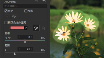

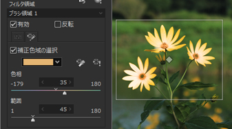

4.19.3. 補正色域の選択を使用した調整
「補正色域の選択」による調整例
調整手順
  1. 補正対象を囲むようにフィルタ領域を追加します。
    この例では、ブラシで描画した花を補正対象に設定しています。
  2. 「補正色域の選択」タブに切り替え、補正色域を設定します。
    補正色域の色相は、以下の3つの方法で指定することができます。
    • 「色相」ドロップダウンリストから大まかな色相を選択する
    • 「色相選択ツール」を使用して、画像中の色を選択する
    • 補正色域の選択タブ内の「色相」スライダーで直接値を設定する
  3. 「補正色域のプレビュー」をクリックすると、設定されている補正色域をプレビュー画像上で確認できます(※)。
    カラーで表示されている部分が補正色域となります。
    これで、補正色域を設定することができました。
  4. 「補正領域のプレビュー」を解除して、パラメータの調整をおこないます。

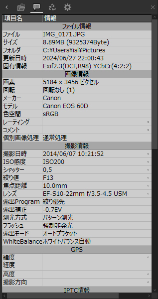

4.21. 画像のプロパティ
現在、選択している画像のプロパティを表示します。
JPEG/HEIF画像に記録されている撮影情報が間違っている場合に訂正したり、記録されていない情報を追記したりすることができます。
コメントの編集もここでおこないます。
特定の情報のみを記録しない設定もできます。
ここで編集した内容は、SILKYPIXで現像処理した結果のJPEG画像に記録されます。
画像のプロパティ
4.21.1. ファイル情報
選択されている画像ファイルのファイル情報が表示されます。
このカテゴリの項目の編集は行えません。
4.21.2. 画像情報
主にJPEG/HEIF画像のExif情報に記録されている情報で、画像に関する情報や、画像の付帯情報がここに表示されます。
「レーティング」と「コメント」は編集可能な項目です。
4.21.3. 撮影情報
主にJPEG/HEIF画像のExif情報に記録されている情報で、撮影時のカメラの設定などの撮影情報がここに表示されます。
現像結果のJPEG画像に記録される場合、「使用レンズ名」はXMPに準拠した方式で記録され、その他の情報はExif情報として記録されます。
