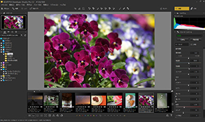

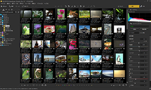

  1. サムネイル表示モード
  2. プレビュー表示モード
  3. コンビネーション表示モード

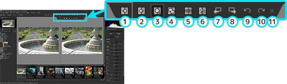

マルチプレビューへの切り替えは、下部ツールバーの アイコンをクリックしておこないます。
  1. 参照プレビューへ
    メインプレビューに表示されている画像を参照プレビューにも表示します。
  2. メインプレビューへ
    参照プレビューに表示されている画像をメインプレビューにも表示します。 (*1)
  3. 参照プレビューモード
    2つの画面に異なる画像を表示して比較するためのモードです。
  4. 複製プレビューモード
    1つの画像を2つの画面に表示するモードです。
  5. 連動表示モード
    2つ画面の表示位置と倍率を連動させるモードです。
    有効/無効の切り替えができます。
    2つの画面の相対関係を変更したい場合や、片方の画面でのみ画像の移動・拡縮をおこないたい場合にはこのモードを無効にしてください。 (*2)
  6. 表示位置の初期化
    参照・複製プレビューの画像の位置と倍率を初期化して、メインプレビューの表示状態に合わせます。
  7. 前のコマへ
    参照プレビューの表示画像を前のコマに変更します。 (*3)
  8. 次のコマへ
    参照プレビューの表示画像を次のコマに変更します。 (*3)
  9. 履歴を戻す
    参照プレビューの表示画像を1つ前の編集状態に戻します。 (*4)
  10. 履歴を進める
    参照プレビューの表示画像を1つ後の編集状態に進めます。 (*4)
  11. 閉じる
参照プレビューに表示されている画像が、過去の編集履歴である、またはすでに閉じられてしまったコマの画像である場合、操作できません。

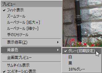

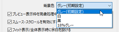

3.2.7. 背景色

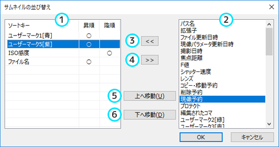

3.3.2. サムネイルの並び替え
サムネイルが並ぶ順序の設定をおこないます。
メニューから [表示(V)]-[サムネイルの並び替え] を選択するか、もしくは「表示設定」ダイアログの[サムネイルの並び替え]をクリックすると、「サムネイルの並び替え」ダイアログが表示されます。
3.3.2.1. 各コントロールの解説
  1. ソートキーのリスト
    「降順」は「昇順」とは逆の順序を示します。
  2. 並び替え時に適用されないソートキーの一覧
    ソートキーとして追加可能なキーの一覧が列挙されています。
    項目を選択して(3)のボタンをクリックすることによって、(1)のリストに移動され、並び替え時に適用されるようになります。
  3. ソートキーの追加
  4. ソートキーの削除
  5. 上へ移動
  6. 下へ移動

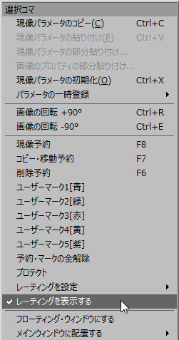

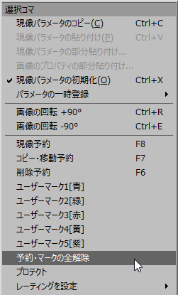

3.4. 選択コマに対する操作
3.4.1. 予約・マーク
  1. 削除予約
    削除したいコマにつけるマークです。
  2. コピー・移動予約
    コピーや移動したいコマにつけるマークです。
  3. 現像予約
  4. ユーザーマーク1[青]
  5. ユーザーマーク2[緑]
  6. ユーザーマーク3[赤]
  7. ユーザーマーク4[黄]
  8. ユーザーマーク5[紫]
なお、予約・マークの設定・解除は下部ツールバーに配置されたアイコンを選択することで変更することもできます。
設定できる組み合わせは、以下の通りです。
  • 削除予約またはコピー・移動予約のいずれか
  • 現像予約
  • ユーザーマーク1[青]
  • ユーザーマーク2[緑]
  • ユーザーマーク3[赤]
  • ユーザーマーク4[黄]
  • ユーザーマーク5[紫]
  • レーティング[星最大5つ] (※2)

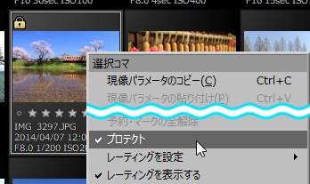

3.4.2. プロテクト
SILKYPIXのプロテクトとは、処理対象のJPEG/HEIFファイルそのものの属性を設定するものではありません。
プロテクトされているコマは、サムネイル表示や下部ツールバーに が表示されます。
「プロテクト」の設定と解除は、サムネイルやプレビュー表示上で右クリックすると表示されるコンテキスト・メニューからおこなうか、下部ツールバー上のアイコンもしくは「現像設定」サブコントロールでおこないます。

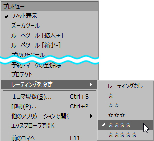

3.4.3.1. 「レーティング」の設定と解除
  • 【サムネイル表示】
    サムネイル表示では、それぞれのコマの下部にある をクリック・またはドラッグして星の数を設定します。
    をクリックすると、設定している星を解除します。
    • 複数のコマへ一括で操作をおこなう場合
      複数のコマを選択した状態で、いずれかのコマの下部にある をクリック・またはドラッグすると、選択している全てのコマに一括で星の数を設定することができます。
      複数のコマを選択した状態で、いずれかのコマの下部にある をクリックすると、選択している全てのコマの星を一括で解除することができます。
  • 【プレビュー表示】
  • 【画像のプロパティ】
    「画像のプロパティ」の「レーティング」項目にマウスポインタを合わせて、をクリックすると、「レーティング」ウインドウを起動します。
    をクリックして星の数を指定します。
    • 設定したレーティングを現像(保存)結果に反映しない場合
      星の数を指定している状態で、「現像時に記録しない」へ を付けて、[OK]ボタンをクリックしてこの項目を設定した場合、現像時にこのレーティングは記録しません。
  • 【下部ツールバー】
    下部ツールバー上の星のアイコンをクリックしてレーティングを設定します。
    「レーティングを解除」をクリックすると、設定しているレーティングを解除します。

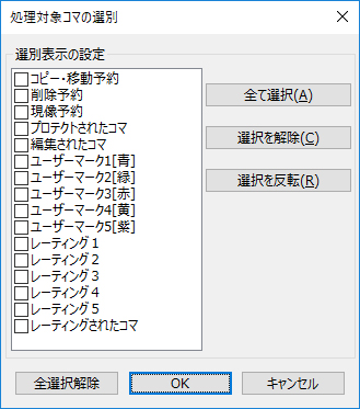

3.4.3.2. 「レーティング」による処理対象コマの選別

3.4.6. 処理対象コマの選別表示
コマの選別は2つの方法でおこなうことができます。

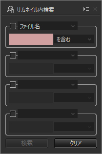

3.4.7. サムネイル内検索
複数の条件をすべて満たすように検索することもできます。
メニューの[表示(V)]-[サムネイル内検索]、もしくは下部ツールバーの アイコンを選択すると「サムネイル内検索」サブコントロールが表示されます。
3.4.7.1. 検索方法
下のエディットボックスに、任意の数値や文字列を入力します。
3.4.7.2. 検索可能な項目

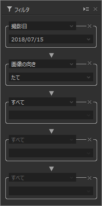

3.4.8. フィルタ
フィルタは、サムネイル表示されているコマからファイル情報や撮影情報などの条件を指定し、値を選択することで処理対象コマを絞り込む機能です。
メニューの[表示(V)]-[フィルタ]、もしくは下部ツールバーの アイコンを選択すると、「フィルタ」サブコントロールが表示されます。
3.4.8.1. 絞り込み方法
指定した項目に対する値のリストを選択することで、表示するコマを絞り込みます。
たとえば、「撮影日」を選択した際、現在表示しているコマの撮影日の一覧が右図のようにドロップダウンリストで表示されます。
絞り込みをおこないたい撮影日をリストから選択することで、該当するコマのみを選別表示します。
複数のフィルタ項目を設定する場合、一つ上のフィルタ項目での絞り込み結果に対するフィルタとなります。
たとえば、1つ目のフィルタ項目で撮影日「2018/07/15」を選択した後、2つ目のフィルタ項目で画像の向き「たて」を選択した場合、「撮影日2018/07/15のたて画像」の結果が絞り込まれ、選別表示されます。
フィルタ項目を削除して絞り込み表示を解除したい場合、各フィルタ項目の×をクリックします。
なお、フィルタ項目を選択した際、(情報を準備中…) と表示され、ドロップダウンリストが選択できない場合があります。
フォルダを開いた直後や、開いているファイル数が多く、表示する情報の取得に時間を要している場合に表示されます。
ドロップダウンリストが選択可能になるまで、しばらくお待ちください。
処理対象コマの選別表示がおこなわれると、サムネイル内検索と同様にタイトルバーに[選別表示]と表示されます。

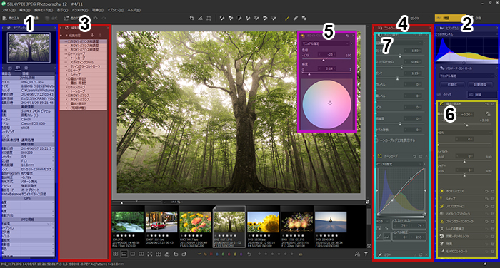

  • 画像の向き
3.5. パラメータ・コントロールやサブコントロールの配置
表示形式の変更は、各サブコントロールのタイトル部を右クリックすると表示されるコンテキスト・メニューにておこないます。
3.5.1. 配置の種類
  1. メインウィンドウの左側に配置する
    ナビゲーターやヒストグラムはインフォメーションボックス内の上部に、その他のコントロール類は下部に配置されます。
  2. メインウィンドウの右側に配置する
  3. プレビューの左側に配置する
    プレビューまたはサムネイル表示の左側とインフォメーションボックスの間に配置されます。
  4. プレビューの右側に配置する
    プレビューまたはサムネイル表示の右側とインフォメーションボックスの間に配置されます。
  5. フローティング・ウィンドウにする
    メイン・ウィンドウから独立したウィンドウとして表示されます。
  6. コントロール・ボックスに配置する
    「クイック」や「詳細」内のサブコントロールは、初期状態でそれぞれのコントロール・ボックスに配置されています。
    「詳細」内に配置されているサブコントロールは、他の配置方法に変更した後に閉じると「詳細」内のコントロール・ボックスに再び配置されます。
    コントロール・ボックスへの配置は、コンテキスト・メニューから選択することはできません。
  7. コントロール・パレットに配置する
    詳しくは、「3.5.2. コントロール・パレットに配置する」をご参照ください。

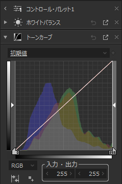

3.5.1.1. コントロールを「たたむ/広げる」
「詳細」のコントロール・ボックスやコントロール・パレットに配置されたサブコントロールは、画面を有効に使用するためにタイトル部のみ表示することができます。
サブコントロールの左上に表示された をクリックすることで、タイトル部のみが表示されるようにたたまれます。
サブコントロールのタイトル部をクリックすることでも、たたむ/広げる動作をおこなうことができます。
なお、「詳細」のコントロール・パレットに配置されたサブコントロールは初期状態でたたまれており、同時に広げることができるサブコントロールは1つのみとなります。

  2. グループ単位で移動する
    タイトルバーの上にマウスを移動させると、マウスカーソルの表示が左半分では となり、右半分では となります。
3.5.4. コントロール配置の登録と復元
※ 本機能は、選択されているセクションごとに登録・復元がおこなわれます。
3.5.4.1. コントロール配置の登録
3.5.4.2. コントロール配置の復元
3.6. ツールバーの配置
上部および下部それぞれのツールバーを右クリックして表示されるメニューから、ツールバーの表示位置を変更することができます。
※ 本設定は、「9.7. スキンの選択」で選択可能なスキンのサイズごとに保存されます。
3.6.1. 上部ツールバー
上部ツールバーの配置可能な位置は、次の通りです。
  • メインウィンドウの上側に配置する
    メインウィンドウの上部に配置されます。
    初期状態の位置です。
  • メインウィンドウの左側に配置する
    メインウィンドウの左側に配置されます。
    アイコンの配置は縦方向になります。
  • メインウィンドウの右側に配置する
    メインウィンドウの右側に配置されます。
    アイコンの配置は縦方向になります。
3.6.2. 下部ツールバー
下部ツールバーの配置可能な位置は、次の通りです。
  • プレビュー/サムネイルの下側に配置する
    プレビュー/サムネイル領域の下側に配置されます。
    初期状態の位置です。
  • プレビュー/サムネイルの上側に配置する
    プレビュー/サムネイル領域の上側に配置されます。
