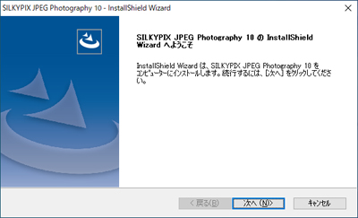

1.1.1. Windows版のインストールと起動
インストールが完了すると、デスクトップに”SILKYPIX JPEG Photography 10”のアイコンが作成されます。
インストールおよび”SILKYPIX JPEG Photography 10”の初回起動時にはご使用のPCに管理情報を記録するために管理者として処理をおこないます。
初回起動時の処理は管理者としておこないますが、これらの処理が完了すると”SILKYPIX JPEG Photography 10”は標準ユーザーとして動作します。

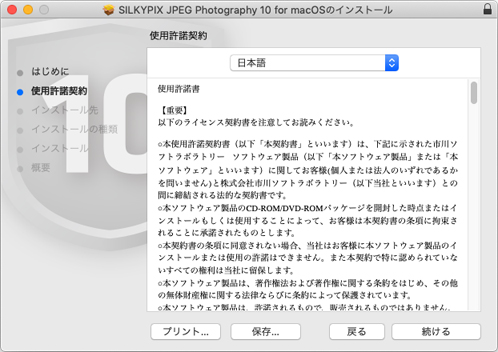

「dmg」ファイルをダブルクリックして実行すると、デスクトップに「SILKYPIX~」というボリュームで表示(マウント)され、ウィンドウが開きます(開かない場合は、デスクトップに表示されたボリュームをダブルクリックしてください)。
開かれたウィンドウの中にある、「SILKYPIX JPEG Photography 10 インストーラ」アイコンをダブルクリックして起動すると、本ソフトウェアのインストールが開始されますので、指示に従ってお進み下さい。

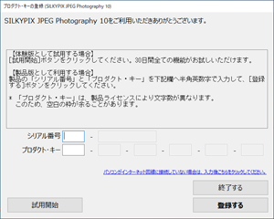

1.2.2. プロダクト・キーの登録
“SILKYPIX JPEG Photography 10”のライセンスを登録していただくことで、永続的に本ソフトウェアをご使用いただけるようになります。

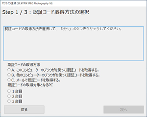

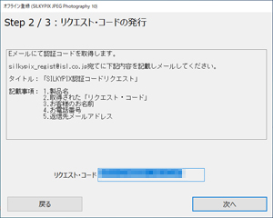

プロダクト・キーのオフライン登録には(A)~(C)の3つの方式がございます。いずれの方式も、”SILKYPIX JPEG Photography 10”が発行する「リクエスト・コード」を元に、「認証コード」を取得して、ウィザードの最後の画面で入力していただきます。
- Step-2
ダイアログの「次へ」ボタンを押してください。
- Step-3

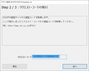

- Step-1

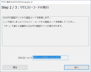

Step-2

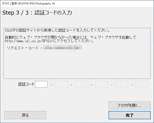

ダイアログの「次へ」ボタンを押してください。- SILKYPIX JPEG Photography 10 認証サイト
http://www.isl.co.jp/SP10J/

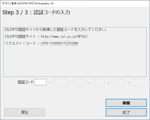

Step-3
- Step-1
Step-2
「リクエスト・コード」を記載して、弊社のオフライン登録センター (silkypix_regist@isl.co.jp) までEメールを送信してください。3営業日以内に「認証コード」をお送りいたします。
メールには以下の内容を記載してください。
メールの件名: 「SILKYPIX認証コードリクエスト」
再登録の場合「SILKYPIX認証コード再発行リクエスト」
メールの本文:- 製品名
- 取得された「リクエスト・コード」
- お客様のお名前
- お電話番号
- 返信先メールアドレス
- (再登録の場合「再登録が必要となった理由」)

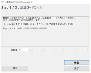

Step-3
弊社からの返信メールを受け取りましたらSILKYPIX JPEG Photography 10を起動し、メニューの[ヘルプ]-「プロダクト・キーの登録」を選択してください。オフライン登録の続きが始まります。
