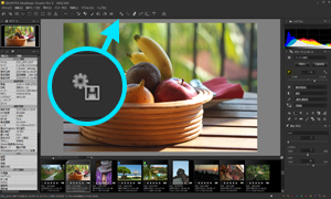

「1コマ現像」をおこなうためには、1つのコマを選択した状態で、「現像設定」サブコントロールまたはツールバーにある アイコンをクリックするか、もしくはメニューから「1コマ現像(S)」を選択します。

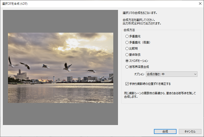

5.4. 選択コマを合成
「選択コマを合成」は、選択したコマ(画像)を合成しJPEG形式のファイルで保存する機能です。
ツールバーの アイコンをクリックするか、サムネイル表示上で選択コマを右クリックして表示されるコンテキスト・メニューから「選択コマを合成」を選択すると、「選択コマを合成」ダイアログが表示されます。
※ 本機能は、複数のコマが選択されている場合のみ有効となります。
合成方法を選択して[合成]ボタンをクリックすると、選択コマの合成がおこなわれます。
なお、合成をおこなうための条件として、選択コマの出力領域の画素サイズがすべて同一である必要があります。
トリミング領域が設定されている場合は、トリミング後の画素サイズで判断されます。

  5. ストロボモーション
    同じ撮影シーンの複数枚の画像から、動きのある被写体を残して合成します。
    暗闇でストロボを連続発光して動きを表現したようなシーケンス写真として仕上げることができます。
    オプションの「合成の強さ」で合成する強度をコントロールできます。
    強度が強いほど動体がくっきりと合成されますが、不自然なゴミも出現しやすくなります。

5.4.1.1. 手持ち撮影時の位置ずれを補正する
チェックを入れると、手持ち撮影で被写体の位置がずれた画像の位置合わせ処理がおこなわれます。
本機能は、代表コマの画像を基準とし、他の選択コマの画像をできるだけ代表コマに合わせるように変形します。
画像によっては、補正がうまくおこなえないことがあります。
補正がおこなえない場合、プレビュー表示の下に「位置ずれの補正に失敗しました。位置合わせをおこなわずに合成します。」と表示され、チェックの有無にかかわらず補正なしの合成処理をおこないます。
