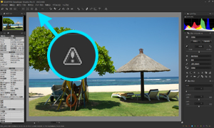

6.1. 警告表示
ツールバーの
アイコンをクリックすると、各警告表示を指定することができます。
なお、警告表示は、メニューの[表示(V)]-[警告表示]-[警告の点滅表示]にチェックが入っている場合、プレビュー表示の際に、画像に重ねて点滅表示されます。
チェックが入っていない場合には警告表示は常に表示されます。
(プリンタプルーフ表示に関しては、常に表示されます)

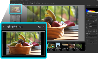

6.3. ナビゲーター
ナビゲーターはプレビュー画面上に表示されている場所を専用のサムネイル上でガイド表示します。
プレビュー画面がフィット表示以外で拡大表示されていた場合、ガイドをドラッグしてプレビューの表示位置を変更できます。
また、ナビゲーター上のマウスホイール操作で、プレビューの拡大・縮小をおこなうこともできます。
ナビゲーターはプレビュー表示されている場合のみ有効となるため、サムネイル表示の際は非表示となります。
