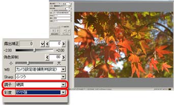

自分好みの色にする
少しぼんやりして柔らかい色合いに感じるので、撮影した時に感じたイメージに近くなるよう調整してみます。
プリセット項目選択
[ 調子 : 硬調  ]
[ 彩度 : やや強 ]
はっきりと鮮やかなイメージに近づきました。
  色調整
調整前
調整前
調整後
調整後
