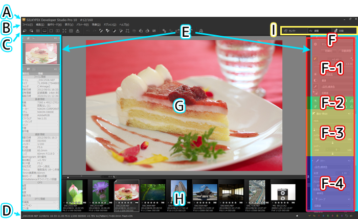

0.1.1. SILKYPIXの全体画面
SILKYPIXの画面は、以下の要素で構成されます。
- メイン・ウィンドウ
 本ソフトウェアの基本ウィンドウで、以下のパーツから構成されます。- (A) タイトルバー
 ソフトウェアのタイトルや状態の告知表示と、最小/最大化ボタン、ソフトウェアの終了ボタンが配置されています。
- (B) メニューバー
 メニューを選択することによって、さまざまな機能を実行させます。
- (C) ツールバー
 ツールバーのアイコンをクリックすることで、さまざまな機能を実行させます。アイコンは状態の告知表示の機能も備えています。
- (D) ステータスバー
 選択されているコマの画像の情報などを表示します。
- (E) インフォメーションボックス
 フォルダツリーやパラメータ・コントロールといった主要なコントロールや、画像のプロパティやナビゲーター、ヒストグラムといった画像情報を表示するコントロールをこの領域に表示できます。
- (F) パラメータ・コントロール
 現像パラメータを調整するためのインターフェイスです。
 パラメータ・コントロールはさらに4つのパーツから構成されます。- (F-1) メイン・コントロール部
 主な機能は、現像パラメータの各カテゴリに用意されたテイストの選択と、詳細なパラメータ調整のためのサブコントロールの呼び出しです。
 “露出補正”の調整はここでおこないます。
- (F-2) サブコントロール・アイコン
 フローティング・ウィンドウとして表示されるサブコントロールの表示/非表示の切り替えをおこないます。
- (F-3) タブ・ページ
 ここに表示されるサブコントロールは、メイン・コントロール部の操作で切り替えられます。
- (F-4) コントロール・ボックス
 使用頻度の高いサブコントロールをここに配置して使用されることをお勧めします。サブコントロールについては、「4.2. サブコントロール」をご参照ください。
- (G) プレビュー・ウィンドウ
 選択されているコマの画像を表示します。2分割画面にした場合、右側のウィンドウには他のコマの画像や、同一コマの画像で異なる現像パラメータで処理された結果などを配置することができます。
- (H) サムネイル・ウィンドウ
 操作対象コマの一覧をサムネイル表示します。
 このウィンドウは、フローティング・ウィンドウとして表示してメイン・ウィンドウの外に配置することもできます。
- (I) セクション切り替えボタン
 メイン・ウィンドウの内容を作業目的別に切り替えるためのボタンです。
 セクションについては、「0.2. セクション」をご参照ください。
- フローティング・ウィンドウ
 本ソフトウェアでは、これらを総括してフローティング・ウィンドウと呼びます。
- モーダル・ダイアログ
- メッセージ・ボックス

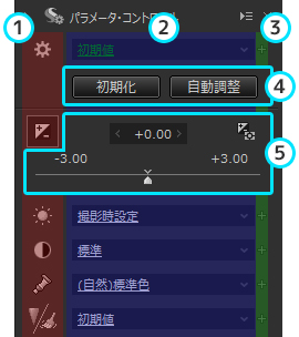

0.1.5. パラメータ・コントロール

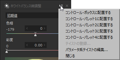

ボックス内には複数のコントロールを配置する事が可能となっており、それぞれのコントロールに合わせて、タブ・ページ、または、コントロール・ボックスに配置されます。
コントロールの配置の変更はコントロール右上にある  をクリックすると表示されるコンテキスト・メニューにておこないます。

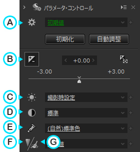

- カテゴリ選択アイコン
 タブ・ページに表示されるサブコントロールのカテゴリを選択します。
- テイスト選択 ドロップダウンリスト
 “V”マークをクリックするとドロップダウンリストが開きます。
- テイスト追加アイコン
 現在の現像パラメータをテイストとして登録します。
- パラメータ調整ボタン
 現像パラメータの初期化や、画像の自動調整をおこないます。
- 露出補正調整コントロール
 現像パラメータの中の、「露出・明るさ」カテゴリの”露出補正”、”露出微調整”のパラメータを調整します。自動露出補正の選択もここでおこないます。

- (B) 露出・明るさ
 「露出・明るさ」サブコントロールに切り替えます。
 このカテゴリは全体テイストのみに存在し、部分テイストはありません。
- (C) ホワイトバランス
 「ホワイトバランス」サブコントロールに切り替えます。
 ここで選択されるテイストは、「ホワイトバランス」カテゴリの部分テイストです。
- (D) 調子
 「調子」サブコントロールに切り替えます。
 ここで選択されるテイストは、「調子」カテゴリの部分テイストです。
- (E) カラー
 「カラー」サブコントロールに切り替えます。
 ここで選択されるテイストは、「カラー」カテゴリの部分テイストです。
- (F) シャープ
 「シャープ」サブコントロールに切り替えます。
 ここで選択されるテイストは、「シャープ/ノイズリダクション」カテゴリの部分テイストです。
 “シャープ”と”ノイズリダクション”のサブコントロールは個別に存在しますが、現像パラメータのカテゴリは共通です。
- (G) ノイズリダクション
 「ノイズリダクション」サブコントロールに切り替えます。

0.1.7. コントロールの配置方法
 パラメータ・コントロールやサブコントロールなど、ほとんどのコントロールの右上には
パラメータ・コントロールやサブコントロールなど、ほとんどのコントロールの右上には  アイコンが表示されています。
 アイコンが表示されています。
このメニューをクリックすると、コンテキスト・メニューが表示され、メニュー中からコントロールの配置状態を変更することができます。

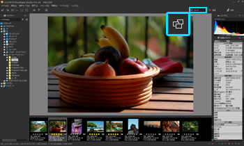

0.2.1. セレクト
 セレクトセクションは、大量の画像から調整が必要な写真を選択する際に選択します。
画像データに含まれるスクリーンネイル画像やサムネイル画像を表示することで、高速表示・高速切り替えを実現しています。
ツールバー上の  セレクト ボタンをクリックするか、メニューから[表示]-[セレクト]を選択することで、セレクトセクションに切り替えます。
セレクトセクションでは、ファイル操作、予約・マークやレーティングの操作、処理対象コマの選別表示などの画像の選別に関する機能は使用できますが、画像調整に関する機能は使用できません。
セレクトセクションの詳細については、「2.1. セレクト」をご参照ください。
