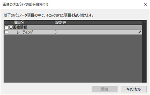

7.1.3. 画像のプロパティの部分貼り付け
「画像のプロパティ」の編集内容を他のコマにコピーする場合に使用します。
「画像のプロパティ」が編集されていないコマの情報を他のコマにコピーすることはできません。
ペーストバッファに「画像のプロパティ」の編集内容が記録されていない場合には、「画像のプロパティの部分貼り付け」機能は無効となります。
最初に、「7.1. 現像パラメータのコピー」}により、選択コマの現像パラメータと画像のプロパティをペーストバッファにコピーしておきます。
次に、メニューの[パラメータ(P)]-[画像のプロパティの部分貼り付け]で、「画像のプロパティの部分貼り付け」ダイアログを表示します。
「画像のプロパティの部分貼り付け」ダイアログには、「画像のプロパティ」の編集項目が表示されます。
ここで、貼り付け対象となる「画像のプロパティ」の項目をチェックして、「開始」ボタンをクリックしてください。
※ 「撮影日時」を貼り付ける場合、「撮影日時」の編集内容は日時の差分であることにご注意ください。
詳しくは、「4.20.6.2. 撮影日時」をご参照ください。

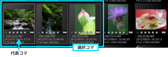

7.7. 複数選択コマに対する操作
複数のコマが選択されている場合には、すべてのコマのパラメータを一括で編集することができます。
複数コマ選択時には「代表コマ」と呼ばれるコマが存在します。
「代表コマ」の画像はプレビューに表示され、サムネイルビュー上での選択表示が他のコマより明るくなっています。
「現像パラメータのコピー」、「現像パラメータの保存」、「現像パラメータの一時登録」、「テイストの登録」は「代表コマ」の現像パラメータが適用されます。
