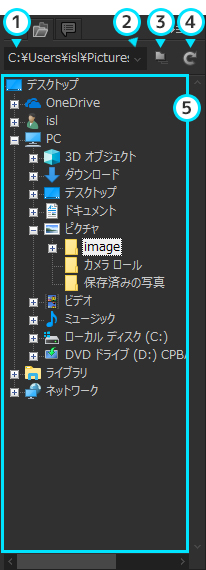

メニューの[表示(V)]-[フォルダツリー]を選択するか、メインコントロール部の  アイコンをクリックすると、インフォメーションボックスにフォルダツリー画面が表示されます。
- フォルダ名エディットボックス
 選択したフォルダのパスが表示されます。また、この文字列を編集して開くフォルダを指定できます。
- 「今までに選択したフォルダからの選択」ボタン
 フォルダ履歴からフォルダを指定します。詳細は「2.3.2. フォルダ履歴から選択する」を参照してください。
- 「サブフォルダの指定」ボタン
 読み込み時にサブフォルダも検索対象とするかどうかの設定ができます。詳細は「2.3.1.1. サブフォルダの指定」を参照してください。
- 「フォルダの表示を更新」ボタン
 フォルダツリー表示を最新の状態に更新します。メディアを挿入する事や、新たに作成したフォルダを表示に反映させることができます。
- フォルダツリー
 フォルダツリーが表示されます。
