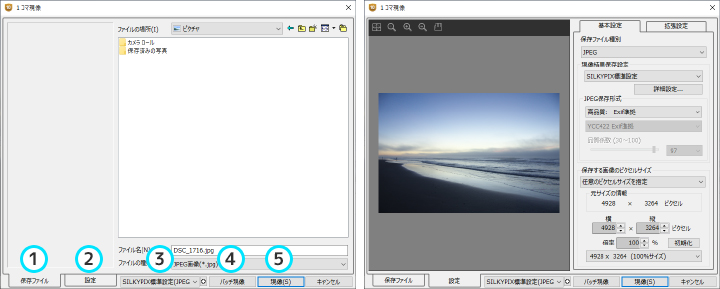

5.1. 1コマ現像
「1コマ現像」をおこなうためには、1つのコマを選択した状態で、「現像設定」サブコントロールまたはツールバーにある アイコンをクリックするか、もしくはメニューから「1コマ現像(S)」を選択します。
  1. 保存ファイル
  2. 設定
    1コマ現像の設定をおこなうためのページに切り替えます。
  3. テイスト選択ドロップダウンリスト
    これらのテイストから、「1コマ現像」の設定を変更することができます。
  4. バッチ現像
    登録されたジョブはバッチ現像で処理されます。ジョブの登録が完了すると、現像処理が完了したかどうかにかかわらず、「1コマ現像」の処理は完了して、次の操作ができる状態になります。
  5. 現像
5.1.1. 保存ファイル
保存するファイル指定するためのページです。
ファイルの種類は、JPEG画像(*.jpg)かTIFF画像(*.tif)のいずれかを選択します。
JPEG/TIFF画像に関する詳細な設定は、「設定」ページにておこなってください。

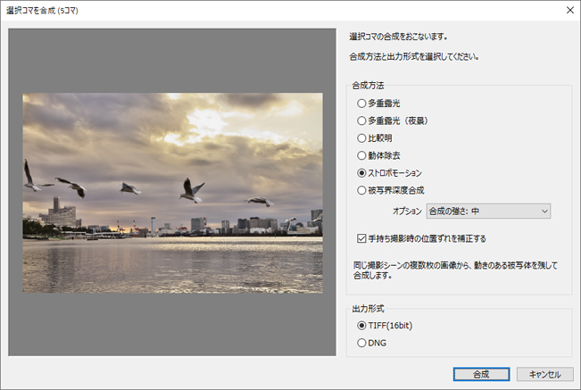

5.4. 選択コマを合成
「選択コマを合成」は、選択したコマ(画像)を合成しTIFFまたはDNG形式のファイルで保存する機能です。
ツールバーの アイコンをクリックするか、サムネイル表示上で選択コマを右クリックして表示されるコンテキスト・メニューから「選択コマを合成」を選択すると、「選択コマを合成」ダイアログが表示されます。
※ 本機能は、複数のコマが選択されている場合のみ有効となります。
合成方法と出力形式を選択して[合成]ボタンをクリックすると、選択コマの合成がおこなわれます。
なお、合成をおこなうための条件として、選択コマの出力領域の画素サイズがすべて同一である必要があります。
トリミング領域が設定されている場合は、トリミング後の画素サイズで判断されます。
5.4.1. 合成方法
次のモードから目的に応じて合成方法の選択をおこないます。
  1. 多重露光
    合成する画像を等分に扱い、カメラで多重露光をおこなった場合と同様な仕上がりとなります。
    同じ撮影シーンを複数枚合成した場合には、通常のノイズリダクションをはるかに超えた精緻で高階調な写真に仕上げることができます。
  2. 多重露光(夜景)
    夜景向けのノイズ除去や彩度、黒レベルを重視した合成をおこないます。
    このモードを使うと手持ち撮影した複数の画像から、三脚を使用した長時間露光のような美しい夜景写真に仕上げることができます。
    オプションの「黒浮き補正」で暗い部分の合成をコントロールできます。
    補正が強いほど暗い部分の浮きやゴミの出現などが緩和されますが、明るい部分が暗くなります。
    • オプション
      • 黒浮き補正: なし
      • 黒浮き補正: 弱
      • 黒浮き補正: 中(初期値)
      • 黒浮き補正: 強
  3. 比較明
    例えば、打ち上げ花火の画像を合成すると、盛大な打ち上げ花火の写真に仕上げることができます。
  4. 動体除去
    同じ撮影シーンの複数枚の画像から、動きのある被写体を除去して合成します。
    例えば、たくさんの人が歩いている交差点を撮影した画像を合成すると、誰も歩いていないシュールな交差点の写真に仕上げることができます。
    オプションの「動体除去」で除去強度をコントロールできます。
    除去強度が強いほど動体が除去されやすくなりますが、不自然なゴミが出現しやすくなります。
    • オプション
      • 動体除去: 弱
      • 動体除去: 中(初期値)
  5. ストロボモーション
    同じ撮影シーンの複数枚の画像から、動きのある被写体を残して合成します。
    暗闇でストロボを連続発光して動きを表現したようなシーケンス写真として仕上げることができます。
    オプションの「合成の強さ」で合成する強度をコントロールできます。
    強度が強いほど動体がくっきりと合成されますが、不自然なゴミも出現しやすくなります。
    • オプション
      • 合成の強さ: 弱
      • 合成の強さ: 中(初期値)
  6. 被写界深度合成
    手前から奥までピント位置の異なる画像を合成することで、広い範囲でピントがあった写真に仕上げることができます。
5.4.1.1. 手持ち撮影時の位置ずれを補正する
チェックを入れると、手持ち撮影で被写体の位置がずれた画像の位置合わせ処理がおこなわれます。
本機能は、代表コマの画像を基準とし、他の選択コマの画像をできるだけ代表コマに合わせるように変形します。
画像によっては、補正がうまくおこなえないことがあります。
補正がおこなえない場合、プレビュー表示の下に「位置ずれの補正に失敗しました。位置合わせをおこなわずに合成します。」と表示され、チェックの有無にかかわらず補正なしの合成処理をおこないます。
5.4.2. 出力形式
ファイルへの出力形式として、TIFF(16bit)またはDNGを選択します。
出力形式により、合成時の選択コマに適用された現像パラメータの扱いが異なります。
詳しくは、「5.4.2.1. 合成時に適用される現像パラメータ」をご参照ください。
  • TIFF(16bit)
    16bit TIFF形式で出力します。
  • DNG
    リニアDNG形式で出力します。
※ DNG形式で出力をおこなうためには、選択コマがすべてRAWデータである必要があります。
選択コマにJPEG/TIFF画像が含まれている場合、DNG形式での出力はできません。
