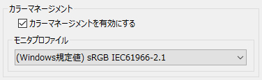

9.2.1. カラーマネージメント
モニタに表示する際のカラーマネージメントを設定します。
※ 本設定は、Windows版でのみ利用できます。
カラーマネージメントが無効の場合、sRGB以外の入力カラースペースで記録されているJPEG/TIFF画像の場合や、出力カラースペースをsRGB以外に設定した場合のプレビュー画像を正しい色で表示することができません。
正しい色が表示されていないと、正しい色の調整ができません。
※ macOS版では、macOS上に設定されたモニタプロファイルを自動的に引き継ぎ、プログラム上に表示しております。
このため、macOS版には、「カラーマネージメント」項目はございません。

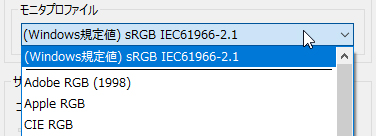

9.2.1.1. モニタプロファイルの設定
メーカーのホームページ等で確認してみましょう。

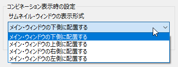

9.2.2.1. コンビネーション表示時の設定
9.2.2.1.1. サムネイル・ウィンドウの表示形式
9.2.2.1.2. サムネイルのスクロール方向

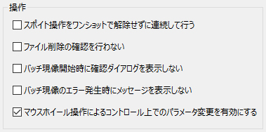

9.3.2. 操作
  1. スポイト操作をワンショットで解除せずに連続しておこなう
  2. ファイル削除の確認をおこなわない
    ファイルを削除するときに確認するかどうかを設定します。
  3. バッチ現像開始時に確認ダイアログを表示しない
    バッチ現像を開始する時に確認するかどうかを設定します。
    この設定がチェックされている場合は、確認ダイアログを表示しません。
  4. バッチ現像のエラー発生時にメッセージを表示しない
    この設定がチェックされている場合は、エラーが発生してもメッセージは表示しません。
  5. マウスホイール操作によるコントロール上でのパラメータ変更を有効にする
    この設定がチェックされていない場合は、コントロール上でマウスホイール操作をおこなっても値は変更されません。

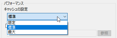

9.3.3.1. キャッシュの設定
キャッシュを活用する程度を設定します。
  • 限定
    キャッシュの活用を限定します。
  • 標準 (初期値)
    標準的な設定です。
  • 最大
    キャッシュを最大限に活用します。
    メモリにも、最大限のキャッシュ・データを記録します。

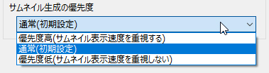

9.3.3.3. サムネイル生成の優先度
  • 優先度高(サムネイル表示速度を重視する)
    サムネイルの生成および表示速度を重視する設定です。
    CPUの性能を最大限活用するため、サムネイルの表示速度は速くなりますが、PC全体の動作が遅くなることがあります。
  • 通常(初期設定)
    サムネイルの生成とPC全体の動作速度のバランスがとれた設定です。
  • 優先度低(サムネイル表示速度を重視しない)

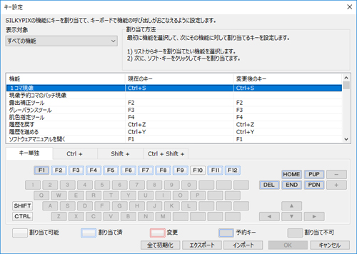

9.4.1. GUIの操作方法
  1. 表示対象
    リストに一覧表示する機能の対象を選択します。
    ここで表示対象を切り替えても、選択されている「機能」が維持可能な場合、選択状態は変化しません。
  2. リスト
    キーの割り当てが変更された「機能」は赤く強調表示されます。
  3. ソフト・キーボード
    [Ctrl +]は、[Ctrl]キーを押しながら「キー」を押す場合を示します。
  4. 全て初期化
    SILKYPIXの初期値のキー設定状態に初期化します。
    現在のキー設定状態からの変更内容はリストに表示されます。
    [OK]ボタンをクリックするまでは変更は確定しません。
  5. エクスポート
    「キー設定」ダイアログで設定を変更して、確定していない状態の場合も含みます。
  6. インポート
    ファイルに記録保存されているキー設定をインポートします。
9.4.2. キーの割り当て方法
「機能」に「キー」を割り当てる手順について説明します。
  1. 「キー設定」ダイアログを開く
    3つの方法で「キー設定」ダイアログを開きます。
    いずれの方法でも、「キー設定」ダイアログが表示されますが、特定の「機能」を指定して「キー設定」ダイアログを呼び出した場合は、その「機能」が選択された状態でダイアログが開きます。
    • a) メニューの[オプション(O)]-[キー設定(K)]を選択する
    • b) メニューの各項目から「キー設定」ダイアログを呼び出す
      そこで、[キー設定を行なう]を選択してください。
    • c) ツールバーなどのアイコンから「キー設定」ダイアログを呼び出す
  2. ショートカットキーを割り当てたい機能を選択する
    「キー設定」ダイアログの開き方によっては、すでに目的とする「機能」が選択状態になっていますが、上記 (a) の方法で「キー設定」ダイアログを開いた場合は、ショートカットキーを割り当てたい機能をリストから選択してください。
  3. 選択された「機能」にキーを割り当てる
    割り当て可能な「キー」は限定されています。

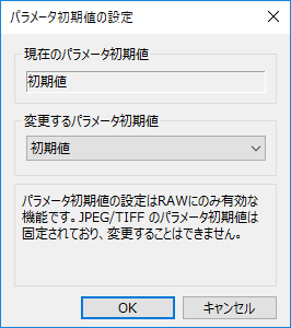

9.5. パラメータ初期値の設定
  • 【注意】
※ パラメータ初期値の設定はRAWにのみ有効な機能です。JPEG/TIFF のパラメータ初期値は固定されており、変更することはできません。

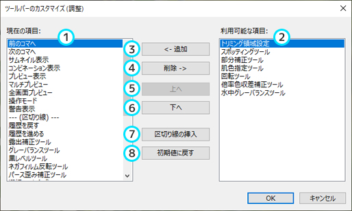

もしくは、ツールバー上を右クリックして表示されるコンテキストメニューから[ツールバーのカスタマイズ]を選択します。
  1. 現在の項目
    ツールバーに現在表示されている項目(アイコン)の一覧です。
  2. 利用可能な項目
    ツールバーに追加できる項目(アイコン)の一覧です。
  3. 追加
    「利用可能な項目」で選択している項目(アイコン)を「現在の項目」に追加します。
  4. 削除
    「現在の項目」で選択している項目(アイコン)を削除します。
  5. 上へ
    「現在の項目」で選択している項目(アイコン)の表示位置を1つ上に移動します。
  6. 下へ
    「現在の項目」で選択している項目(アイコン)の表示位置を1つ下に移動します。
  7. 区切り線の挿入
    「現在の項目」で選択している項目(アイコン)の位置に区切り線が挿入されます。
  8. 初期値に戻す
    ツールバーの表示項目を本ソフトウェアの初期設定に戻します。
※ 本設定で利用可能な項目は、表示中のセクションごとに異なります。
また、本設定はセクションごとに保存されます。

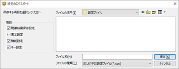

  10. 全てエクスポート
    全てのユーザーデータをエクスポートしてファイルに保存します。
  11. エクスポート
    選択されたユーザーデータをエクスポートしてファイルに保存します。
  12. インポート
    ファイルに保存されているユーザーデータをインポートします。

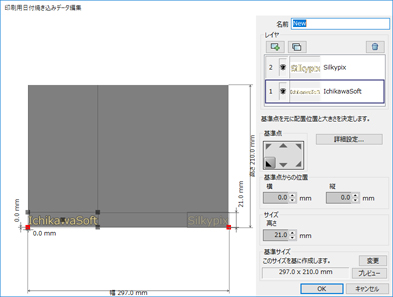

9.7.1. 日付焼き込みデータ編集
この画面では以下のアイテムを変更できます。
  • データの名前
  • 焼き込む文字列
  • 焼き込む画像
  • データの基準サイズ
  1. 編集イメージ表示領域
    編集しているデータのイメージを表示します。
  2. 名前
    日付焼き込みデータの名前を設定します。
    この名前が日付焼き込み選択時に表示されます。
  3. 編集コントロール
    焼き込む画像や文字列はレイヤとして追加編集をおこないます。
9.7.1.1. レイヤ設定
  1. レイヤの追加
    画像または文字列を追加することができます。
  2. レイヤのコピー
    選択したレイヤをコピーします。
  3. レイヤの削除
    選択したレイヤを削除します。
  4. レイヤ一覧
    一覧の上にあるレイヤが、重ね合わせでの上になります。
9.7.1.2. 文字列設定
その他は詳細設定で編集します。
  1. 基準点
    文字列をどの点を基準にして配置するかを指定します。
    左上、上中央、右上、左下、下中央、右下を指定できます。
    基準点は左のプレビューで赤い点で表示されます。
  2. 基準点からの位置
    基準点で設定した画像データの端の点から、基準点で設定した画像の端の点の位置を設定します。
  3. サイズ
    文字列の高さを設定します。
    文字列の横幅は、焼き込む文字列により自動的に決まります。
    印刷時や現像時に日付焼き込みの合成モードが指定できます。
    合成モードが「自動サイズ調整」の場合、日付焼き込みの基準サイズを画像のサイズに合わせて変更した場合、同じ割合で高さも変更します。
    これにより、どのような大きさの画像のサイズでも基準サイズの大きさに対する高さと同じ割合で焼き込みがおこなわれます。
    合成モードが「固定サイズで合成」または「用紙に対して合成」の場合、設定したサイズで焼き込みがおこなわれます。

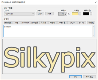

  4. 詳細設定
    文字列にはコントロール文字の使用が可能で、[焦点距離][F値][Shutter][ISO感度][年月日][時分秒][コメント][タイトル]のボタンをクリックすると対応するコントロール文字が自動的に入力されます。
  4. 画像選択
    画像を読み込みます。
    JPEG と TIFF の画像を読み込むことができます。
    半透明な画像などを焼きこみたい場合にお使いください。
9.7.1.4. 基準サイズ
  1. 基準サイズ
    その基準サイズを設定します。
    印刷時や現像時に日付焼き込みの合成モードが指定できますが、合成モードが「固定サイズで合成」または「用紙に対して合成」の場合、設定したサイズで焼き込みがおこなわれます。
    合成モードが「自動サイズ調整」の場合、基準サイズに対する画像や文字列のサイズや大きさの割合のまま、用紙や出力サイズに合うようサイズや大きさを変更します。
  2. プレビュー
    プレビュー表示は初期値では基準サイズで表示されています。

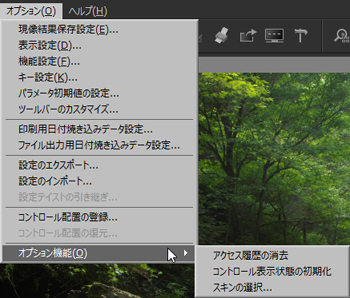

9.8. 設定のエクスポートとインポート
  • 現像結果保存設定
  • 表示設定
  • 機能設定
  • キー設定
9.8.1. エクスポート
すると、「設定のエクスポート」ダイアログが表示されます。
  1. 保存ファイル
    記録するファイルの保存先フォルダとファイル名を設定します。
  2. エクスポートする設定
    記録保存したい設定を選択します。
※ SILKYPIX Developer Studio Pro10 / 10 でエクスポートした設定ファイルを以前のバージョンでインポートした場合、一部の設定情報が失われた状態でインポートされます。
9.8.2. インポート
すると、「設定のインポート」ダイアログが表示されます。
9.9. オプション機能
9.9.1. アクセス履歴の消去
フォルダのアクセス履歴を削除します。
9.9.2. コントロール表示状態の初期化
コントロールの表示を初期状態に戻します。
9.9.3. スキンの選択
9.9.3.1. 大きいサイズのスキン
9.9.3.2. 高解像度モニタ向けのスキン

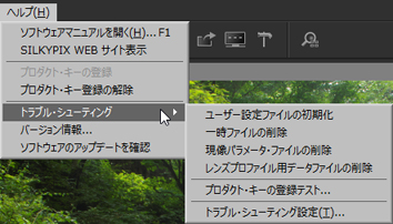

9.10. トラブル・シューティング
9.10.1. ユーザー設定ファイルの初期化
設定が初期化された状態で起動します。
9.10.2. レンズプロファイル用データファイルの削除
レンズプロファイルによるディストーション補正をおこなうために生成されたデータファイルを削除します。
データファイルの生成が必要な場合、本ソフトウェアの起動時に生成をおこなうかどうかの確認メッセージダイアログが表示されます。
必要に応じて、再度データファイルを生成してください。
レンズプロファイル用データファイルについては、「4.11.4.5. レンズプロファイル用データファイルの生成について」をご参照ください。
9.10.3. プロダクト・キーの登録テスト
[テスト]ボタンをクリックすると、テストを開始します。
「プロダクト・キーのオンライン登録はできません。
プロダクト・キーのオンライン登録をおこなうことができないと判定された場合は、「プロダクト・キーの登録」ダイアログでシリアル番号とプロダクト・キーを入力していただき、「オフラインで登録」のボタンを押してオフラインにて登録してください。

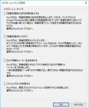

9.10.4. トラブル・シューティング設定
9.10.4.1. 現像処理時の並列処理を禁止する
なお、温度上昇を抑えるさらに強力な設定をおこなうには、次項「9.10.4.2. 現像処理をゆっくりおこなう」もご参照ください。
  • 【熱暴走によってSILKYPIXが正常に動作しないと思われる場合】
    この障害が発生した場合には、本ソフトウェアの使用を中止し、以下のような対策を行なってください。
    1. PCのファンは汚れていませんか?
      ファンが埃で詰まっていないか、また汚れていないか調べてください。汚れている場合には、PCのマニュアルに従ってクリーニングしてください。
    2. PCの設置場所は適切でしょうか?
    3. PCメーカーに相談してみましょう。
      SILKYPIX Developer Studio Pro10 / 10 は、CPUを極めて効率良く使用します。このため、他のプログラムに比べてCPUが高温になりやすいと言えます。
      熱暴走である旨を伝えて、PCメーカーに相談してみましょう。
    4. 自作PCをご使用の場合は放熱対策の増強を図ってみましょう。
9.10.4.3. Exif情報のメーカー名を削除する
9.10.4.4. ファイルアクセスを制限する
複数プロセッサでのファイルへの同時アクセスを制限します。
