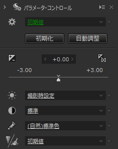

4.1. パラメータ・コントロールとサブコントロール
パラメータ・コントロール上部のメイン・コントロール部は各種パラメータを設定するためのGUIが配置されています。 上から順に以下のGUIが配置されています。
  • テイスト・パラメータ
    • (ドロップダウンリスト+切り替えボタン+パラメータ調整ボタン)
  • 露出・明るさ
    • (スライダーコントロール+切り替えボタン+「自動露出補正」ボタン)
  • ホワイトバランス
    • (ドロップダウンリスト+切り替えボタン)
  • 調子
  • カラー
  • シャープ・ノイズリダクション

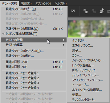

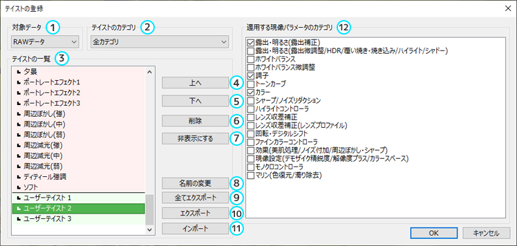

4.1.1.3. テイストの登録
テイストの追加・登録には2つの入り口があります。
すると、「テイストの登録」ダイアログが表示されます。
  • 「テイストの登録」ダイアログで設定すべき項目
    1. テイストの名称
    2. 適用する現像パラメータのカテゴリ
4.1.1.4. テイストの編集
登録されているテイストの編集をおこなうことができます。
  1. 対象データ
    テイストは RAWデータ用とJPEG/TIFF画像用に分かれています。テイストの編集対象としたいデータを選択します。
  2. テイストのカテゴリ
    テイストはパラメータのカテゴリごとに設定します。編集したいカテゴリを選択します。
  3. テイストの一覧
    現在選択している「テイストのカテゴリ」に登録されているテイストの一覧が表示されます。
    • リストの左の記号
    • メーカーテイスト
      赤い背景で表示されます。
      削除、エクスポート、移動をすることはできません。
    • ユーザーテイスト
      緑の背景で表示されます。
  4. 上へ移動
    選択しているテイストの表示位置を1つ上に移動します。
  5. 下へ移動
    選択しているテイストの表示位置を1つ下に移動します。
  6. 削除
    選択しているテイストを削除します。
    メーカーテイストは削除することはできません。
  7. 非表示にする / 表示する
    選択されたテイストを非表示または表示状態にします。
  8. 名前の変更
    選択しているテイストの名前を変更します。
  9. 全てエクスポート
  10. エクスポート
    選択している1つのテイストをエクスポートしてファイルに保存します。
  11. インポート
    ファイルに記録保存されているテイストの設定をインポートします。
  12. 適用する現像パラメータのカテゴリ
    「テイストのカテゴリ」が「全カテゴリ」の場合、適用する現像パラメータのカテゴリを設定することができます。 例えば、調子とトーンカーブの2つが定義されたテイストといったものを作成することができます。

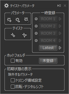

4.1.2. テイスト・パラメータ
4.1.2.1. 一時登録
「一時登録」は現像パラメータを一時的に記録する機能です。
「一時登録」にはいくつかの便利な活用方法があります。
4.1.2.2. ホットフォルダ
4.1.2.3. 初期状態の表示

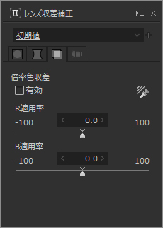

(B) - (2) レンズ収差補正

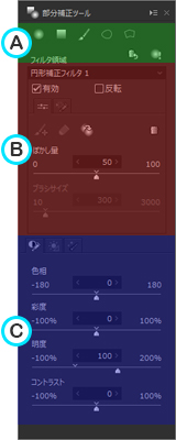

(C) - (2) 部分補正ツール

    • (C) プレビュー表示の操作モードと連動して表示されるサブコントロールです。
      該当する操作モードに切り替えた場合にのみ表示されます。

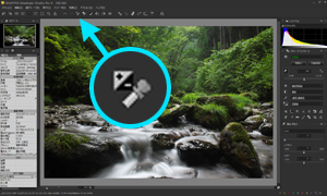

指定した点や領域の明るさを一定の明るさに調整するツールです。 メニューの[操作モード(M)]-[露出補正ツール]、もしくはツールバーの アイコンから露出補正ツール・モードに入ります。
選択されたコマに対して、プレビュー画像上またはサムネイル上で、クリックもしくはドラッグにより領域を指定すると、その領域が設定された輝度レベルになるように露出補正が調整されます。 ここで使用される輝度レベルは、RAWデータ上での感光レベルです。輝度レベルは「機能設定」にて設定できます。詳しくは「9.3.1.2. 露出補正ツールの設定」をご参照ください。

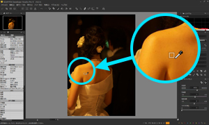

4.4.5. 肌色指定ツール
「ホワイトバランス」サブコントロールにある をクリックするか、もしくはメニューの[操作モード(M)]-[肌色指定ツール]から肌色指定モードに入ります。 肌色指定モードでは、選択されたコマに対して、プレビュー画像上またはサムネイル上で、クリックもしくはドラッグによって肌の領域を指定することで、指定された領域を「綺麗な肌色と期待する色」にするための、ホワイトバランス調整と露出調整をおこないます。

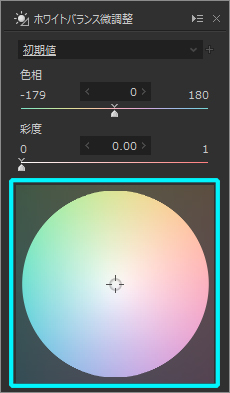

4.4.9. ホワイトバランス微調整
メニューの[表示(V)]-[サブコントロール]-[ホワイトバランス微調整]もしくはサブコントロール・アイコンで、「ホワイトバランス微調整」サブコントロールが表示されます。 これは、最後にほんの少しだけホワイトバランスを変更したい場合に使用します。 ホワイトバランスターゲット、彩度スライダー 、色相スライダーの3つのコントロールを用いて、より詳細に設定することが可能になります。
  1. ホワイトバランスターゲット
    • 【マウスホイールでの操作】
  2. 色相スライダー
    • 0
      中心より右方向
    • 90
      中心より下方向
    • 180 (-180)
      中心より左方向
    • -90
      中心より上方向
    • 正
      中心より下半分
    • 負
      中心より上半分

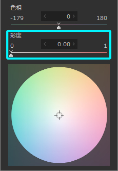

  3. 彩度スライダー

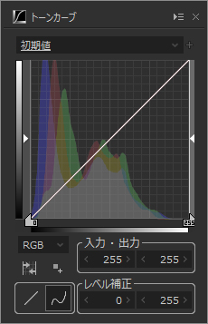

4.5.3. トーンカーブ
メニューの[表示(V)]-[サブコントロール]-[トーンカーブ(T)]を選択すると、「トーンカーブ」サブコントロールが表示されます。
サブコントロール・アイコンの「トーンカーブ」ボタンからも表示できます。
4.5.3.1. テイストの選択
4.5.3.2. 構成点の編集
  1. 構成点の追加
  2. 構成点の選択
    操作対象とする構成点を選択します。
    選択されている構成点は で表示されます。
  3. 構成点の移動
  4. 構成点の削除
4.5.3.3. コントロールの説明
  1. チャネル選択
    処理対象のチャネルを選択します。
    • RGB
      RGB値共通のトーンカーブを編集します。
    • R
      R値のみを処理するトーンカーブを編集します。
    • G
      G値のみを処理するトーンカーブを編集します。
    • B
      B値のみを処理するトーンカーブを編集します。
    • L
      輝度のみを処理するトーンカーブを編集します。
  2. 構成点追加
    トーンカーブの構成点追加モードに切り替えます。
  3. 直線
    トーンカーブを構成点の直線補間で作成します。
  4. 曲線
    トーンカーブを構成点の曲線補間で作成します。
  5. 入力・出力
    選択されている構成点の座標を編集します。
  6. レベル補正
    レベル補正の入力範囲を編集します。
  7. 自動レベル補正
    現在選択中のチャネルのレベル補正を自動で調整する機能です。
    シャドー、ハイライトの割合は「機能設定」にて設定できます。
    詳細は「9.3.1.7. 自動レベル補正の設定」をご覧ください。
  • 【「構成点追加」機能を使ったトーンカーブでの調整方法】
    1. 調整する画像をプレビューモードで表示してください。
    2. 「トーンカーブ」サブコントロールを表示して、 [構成点追加]ボタンをクリックしてください。
      トーンカーブの構成点追加モードに切り替わります。
    3. プレビュー表示した画像の明度を変更したい部分をクリックしてください。
    4. 現在選択している種類のトーンカーブ上に構成点が追加されます。
    5. 構成点を移動させて、トーンカーブを調整してください。
    6. トーンカーブの設定が画像に反映されます。

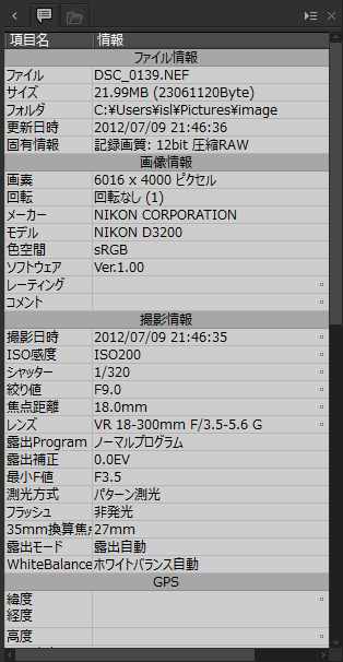

「撮影時設定」を選択すると撮影時に設定したフィルムシミュレーションの色づくりを再現します。撮影時のフィルムシミュレーションは「4.20. 画像のプロパティ」の撮影情報で確認できます。

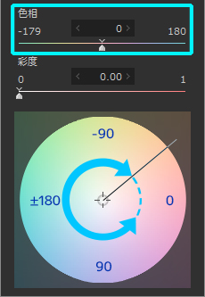

  3. 色相
    色相をどのくらい変化させるかの設定です。
    基準点から反時計回りの角度で設定します。
  4. 彩度
    カラーサークルの中心から基準点までの距離を100%とした場合の割合を設定します。 -20%にすると、操作点は20%中心に移動し、彩度を低くします。20%にすると、操作点は20%外側に移動し、彩度を高くします。

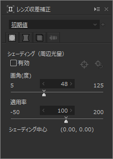

シェーディング タブ内にまとめられた「シェーディング」補正は、画像の周辺で絵が暗くなる周辺光量低下というレンズの特性を補正する機能です。3つのパラメータを使用してシェーディング補正をおこないます。
4.11.1.1. 画角(度)
撮影時のレンズの対角線画角を入力します。
レンズは、周辺にいくほど光量が低下する性質を持っています。この周辺光量低下は、画角の大きい広角レンズほど大きく、画角の小さい望遠レンズほど小さくなります。 35mmフィルム換算(フルサイズデジタル一眼)で、50mm の標準レンズの画角は約46度、135mm 望遠レンズでは約18度、35mm 広角レンズでは約63度となります。
4.11.1.2. 適用率
補正量を適用する割合を入力します。
4.11.1.3. シェーディング中心ツール

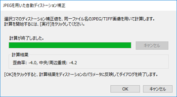

選択コマにおいて、補正対象のRAWと同じファイル名のJPEG/TIFFが存在する場合、 ボタンが有効になります。
をクリックすると、「JPEGを用いた自動ディストーション補正」ダイアログが表示されます。
[実行] ボタンをクリックすると、ディストーションの補正値の計算をおこないます。
補正値の計算が終了すると結果が表示されます。
[OK] をクリックすると、ディストーション補正の「歪曲率」および「中央/周辺重視」スライダーに補正値が反映され、ディストーション補正がおこなわれます。
なお、本機能は補正対象とする画像を解析して計算をおこないますので、同一のカメラ・レンズおよび撮影条件で撮影された画像であっても補正結果は画像ごとに異なることがあります。

4.11.3. 倍率色収差
倍率色収差 タブ内にまとめられた「倍率色収差」補正は、画像周辺のエッジ部分に色づきが現れる倍率色収差というレンズの特性を補正する機能です。
まず、周辺部分のエッジの色づきが気になる部分を400%以上に拡大表示します。 次に、色収差を見やすくするために、「ノイズリダクション」サブコントロールの「偽色抑制」パラメータの値を小さく(0 ~ 80 程度)していきます。 それから、「倍率色収差」のチェックボックスをチェックして倍率色収差補正を有効にし、R適用率とB適用率の調整に入ります。
4.11.3.1. R適用率
4.11.3.2. B適用率
元画像
補正前
補正後
4.11.3.3. 倍率色収差補正ツール
  • 【400%以上に拡大する理由と、補正に適するエッジの選び方について】
    1. 背景が真っ白に飛んでしまっているような明るい背景の中にあるエッジを避ける。
    2. エッジは、画面中心に対してできるだけ直交するエッジを選択する。
    3. エッジは、できだけ画像の周辺部分を選択する。
    ※ このパラメータカテゴリには有効・無効の設定があります。詳しくは「4.21.1. 有効・無効の設定」を参照してください。

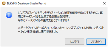

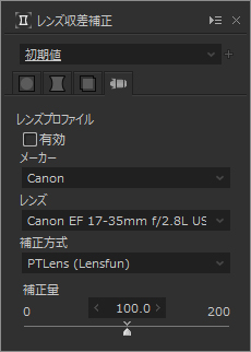

4.11.4. レンズプロファイル
レンズプロファイル タブ内にまとめられた「レンズプロファイル」は、あらかじめ用意されたレンズ情報に基づいてディストーションの自動補正をおこなう機能です。

4.11.4.1. メーカー
レンズプロファイルを使用可能なレンズの一覧がドロップダウンリストに表示されます。
レンズプロファイルを適用したいレンズのメーカーを選択してください。
RAWデータのExif情報から適切なレンズプロファイルを特定できた場合、初期値としてそのレンズプロファイルのメーカーが設定されます。
適切なレンズプロファイルを自動で特定できなかった場合は、「メーカーとレンズを選択してください」と表示されます。
「メーカー」ドロップダウンリストには、以下のメッセージが表示されることがあります。
  • 「データファイルが存在しません」
    本機能を使用するために必要なデータファイルが見つからない場合に表示されます。
    本ソフトウェアの起動時にレンズプロファイル用データファイルの作成をおこなっていない場合、本機能は使用できません。
    レンズプロファイル用データファイルについては、「4.11.4.5. レンズプロファイル用データファイルの生成」をご参照ください。
  • 「メーカーとレンズを選択してください」
    RAWデータのExif情報から適切なレンズプロファイルを自動で特定できなかった場合に表示されます。
    この場合、メーカーとレンズをドロップダウンリストから選択することで、補正をおこなうことができます。
    ただし、適切なレンズプロファイルが存在しない場合もありますので、ご注意ください。
  • 「補正対象外のRAWです」
    本機能によるディストーション補正の対象外となるRAWデータが選択されている場合に表示されます。
    SILKYPIX Developer Studio Pro10 / 10は、一部のRAWデータに対しては本機能を用いることなく常に最適な現像結果を表示しています。
    このため、このようなRAWデータに対しては、本機能によるディストーションの自動補正をおこなうことはできません。
  • 「JPEG/TIFFには使用できません」
    JPEG/TIFF画像が選択されている場合に表示されます。
    本機能は、JPEG/TIFF画像では使用できません。
  • 「補正情報が見つかりません」
    現像パラメータファイルに記録されているレンズプロファイルと同じレンズプロファイルが見つからなかった場合に表示されます。
    レンズデータベースの更新などにより、該当のレンズプロファイルが削除されたり、名称が変更されている可能性があります。
    調整結果を正しく再現するためには、調整をおこなった際と同一のレンズデータベース情報によるレンズプロファイルを用意する必要があります。
    ドロップダウンリストを選択しなおして別のレンズプロファイルを適用することはできますが、現像パラメータファイルに記録されている情報は上書きされて失われますので、ご注意ください。
本機能を使用することができない場合、レンズプロファイルタブ内のコントロールは無効となります。
4.11.4.2. レンズ
選択中のメーカーに対するレンズの一覧がドロップダウンリストに表示されます。
レンズプロファイルを適用したいレンズを選択してください。
RAWデータのExif情報から適切なレンズプロファイルを特定できた場合、初期値としてそのレンズプロファイルのレンズが設定されます。
4.11.4.3. 補正方式
選択中のメーカーおよびレンズに対するプロファイルで利用可能な補正方式の一覧がドロップダウンリストに表示されます。
多くの場合は1つの方式のみ表示されますが、プロファイルによっては複数の方式から選択できる場合もあります。
補正方式が選択できる場合は、選択中の画像に対して補正がより正しくおこなわれるものを選択してご使用ください。
※ 補正方式はレンズプロファイルの情報に基づいて表示しているため、弊社より補正方式の選択方法や詳細についてご案内することは出来かねます。 何卒ご了承ください。
4.11.4.4. 補正量
レンズプロファイルに基づいておこなわれるディストーション補正の補正量を調整できます。
4.11.4.5. レンズプロファイル用データファイルの生成について
SILKYPIX Developer Studio Pro10 / 10にはLensfunデータベースファイルを同梱しておりますが、レンズプロファイルによる補正処理を高速におこなうため、データベースから専用のデータファイルをあらかじめ生成する必要があります。
このデータファイルの生成は、本ソフトウェアの初回起動時やレンズデータベースが更新された際などに必要となります。
データファイルの生成が必要な場合、生成をおこなうかどうかの確認メッセージダイアログが表示されます(※)。
「はい」を選択すると、レンズデータベースから専用のデータファイルへの変換がおこなわれます。
メッセージダイアログ表示時に「いいえ」を選択することで、データファイルの生成を省略することができます。
ただし、データファイルが存在しない場合はレンズプロファイルタブ内のコントロールは無効となり、本機能は使用できませんのでご注意ください。
※ 本メッセージダイアログは、機能設定の「レンズプロファイル用データファイルの生成をおこなう」にチェックが入っている場合に表示されます。
チェックを外すと、データファイルの生成が必要な場合であっても本メッセージダイアログによる確認はおこなわれなくなります。
詳しくは、「1.3. レンズプロファイル用データファイルの生成をおこなう」をご参照ください。

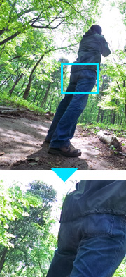

補正前
補正後(上下シフト:+6)
4.12.2.1. 画角
表現の一部としてお楽しみください。

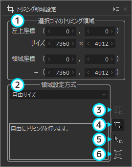

  1. 選択コマのトリミング領域
    トリミング領域を数値で設定します。
    • (A) 左上座標(x,y)
    • (B) サイズ(幅×高さ)
    • (C) 領域座標(x,y)
    • (D) -(x,y)
  2. 領域設定方式
    トリミング領域を設定する方式を選択します。
    • 自由サイズ
      自由にトリミング領域を設定する場合に指定します。
    • 画像の縦横比
      元画像の縦横比を維持してトリミングします。
    • 縦横比指定
      任意に設定した縦横比(アスペクト)でトリミングする場合に指定します。
      • (出力サイズ指定)
    • 印刷領域
    • 定型サイズ
  3. トリミング適用
  4. トリミング解除
    トリミング領域を初期状態に戻します。
  5. トリミングツール
    トリミングツール・モードに切り替えます。
  6. トリミング拡張
    RAWデータに記録されている全ての領域を処理対象として指定できるように拡張します。

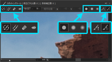

4.17. スポッティングツール
スポッティングツールを使うには、プレビュー表示が表示されている状態で、メニューの[操作モード(M)]-[スポッティングツール]を選択するか、サブコントロール・アイコンの から「スポッティングツール」モードに切り替えてください。
4.17.1. ゴミの消去方式
この2つの方法は併用することができます。
4.17.2. 赤目補正
また、「消しゴム」モードで補正を取り消すことができます。
4.17.3. 操作方法
  • 【操作モード】
    • : 自動消去
    • : コピー
    • : 消しゴム
    • : 赤目補正
  • 【ツール効果】
    • : 効果-強
    • : 効果-中
    • : 効果-弱
  • 【その他の機能】
    • : スポッティング領域の強調表示
    • : スポッティング領域の初期化
4.17.3.1. 操作モード
操作モードの切り替えは、、、、 の4つのアイコンでおこないます。
4.17.3.2. ツール効果
4.17.3.3. スポッティング領域の強調表示
4.17.3.4. スポッティング領域の初期化
初期化されるパラメータは、操作モードにより異なります。
4.17.3.5. 修正サイズの調整
この円カーソルで囲まれた部分が修正範囲となります。
  1. 表示されている数値を変更する
  2. 「サイズ・相対位置設定」モードで変更する
  3. [Ctrl]キー+マウス操作で変更する

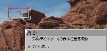

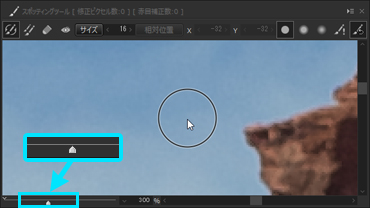

4.17.3.6. 表示位置・倍率の変更
  1. 「スポッティングツール」サブコントロール上のコントロールで変更する
    表示倍率は100%未満にはできません。
    表示位置はスクロールバーで調整します。
  2. プレビュー・ウィンドウのナビゲーション表示で変更する
  3. [Alt]キー+マウス操作で変更する
4.17.4. 注意点
自動的に保存される現像パラメータや、「現像パラメータの保存」で明示的に保存される現像パラメータには「スポッティングツール」のデータは記録保存されますが、JPEG/TIFFのEXIF情報として埋め込まれる現像パラメータには記録保存されません。
4.18. 部分補正ツール
部分補正ツールを使うには、プレビューが表示されている状態で、メニューの[操作モード(M)]-[部分補正ツール]を選択するか、サブコントロール・アイコンの ボタンから「部分補正ツール」モードに切り替えてください。
4.18.1. 「部分補正ツール」サブコントロールの機能
4.18.1.1. フィルタ領域の追加
  • (1) 円形補正フィルタの追加
    「円形補正フィルタの追加」モードに入ります。
    「円形補正フィルタの追加」モードの操作については、「4.18.2.1. 円形補正フィルタ」をご参照ください。
  • (2) 段階補正フィルタの追加
    「段階補正フィルタの追加」モードに入ります。
    「段階補正フィルタの追加」モードの操作については、「4.18.2.2. 段階補正フィルタ」をご参照ください。
  • (3) ブラシの新規追加
    「ブラシの新規追加」モードの操作については、「4.18.2.3.1. ブラシの新規追加」をご参照ください。
    ※ ブラシ領域を追加する際は、あらかじめ「ぼかし量」と「ブラシサイズ」を補正したい部分にあわせて設定します。
    ブラシの描画後に「ぼかし量」と「ブラシサイズ」を変更することはできません。
  • (4) 曲線領域の追加
    「曲線領域の追加」モードに入ります。
    をクリックすると、プレビュー画面上のマウスカーソルが「曲線領域の追加」カーソル に変化します。
    「曲線領域の追加」モードの操作については、「4.18.2.4. 曲線領域・多角形領域」をご参照ください。
  • (5) 多角形領域の追加
    「多角形領域の追加」モードに入ります。
    をクリックすると、プレビュー画面上のマウスカーソルが「多角形領域の追加」カーソル に変化します。
    「多角形領域の追加」モードの操作については、「4.18.2.4. 曲線領域・多角形領域」をご参照ください。
  • (6) フィルタの全削除
  • (7) 部分補正フィルタの強調表示
4.18.1.2. 選択フィルタの操作
  • (1) フィルタ領域
    追加されたフィルタ領域が表示されます。
  • (2) 有効
    チェックを外すと、設定されている効果が無効になります。
  • (3) 反転
    「フィルタ領域」で選択されているフィルタにおいて、効果がかかる領域とかからない領域を反転します。
  • a. 「基本項目」タブ
    • (4) 選択フィルタへのブラシの追加
    • (5) ブラシ消しゴム
    • (6) 選択フィルタの複製
    • (7) 選択フィルタの削除
    • (8) ぼかし量
      「0」から「100」まで、スライダーで調整します。
    • (9) ブラシサイズ
      「10」から「3000」まで、スライダーで調整します。
      補正したい領域に合わせて設定します。
  • b. 「補正色域の選択」タブ
    • (10) 補正色域の選択
      「補正色域の選択」機能を有効にするかどうかを設定します。
      チェックを入れると、「補正色域の選択」機能が有効になります。
    • (11) 補正色相
      補正色域の色相をドロップダウンリストから選択します。
      「色相選択ツール」や「色相」スライダーで色相を設定した場合、設定された色相がドロップダウンに表示されます。
    • (12) 色相選択ツール
      補正色域の色相をプレビュー画像上で直接指定するツールです。
      をクリックすると、「色相選択ツール」モードに入ります。
      選択されたコマに対して、プレビュー画像上でクリックまたはドラッグにより領域を指定すると、その領域の平均色が色相として設定されます。
    • (13) 補正色域のプレビュー
    • (14) 色相
      補正対象とする色域の色相をスライダーで設定します。
    • (15) 範囲

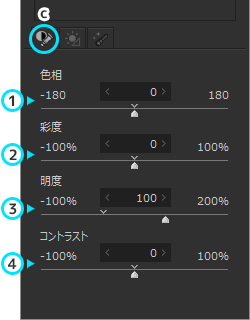

  • c. 「カラー・コントラスト」タブ
    • (1) 色相
      「-180」から「180」まで、スライダーで調整します。
      指定された領域内で相対的に色相を変化させます。
    • (2) 彩度
    • (3) 明度
    • (4) コントラスト

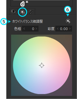

  • d. 「ホワイトバランス微調整」タブ
    • (5) ホワイトバランス微調整
    • (6) ホワイトバランスターゲットの初期化

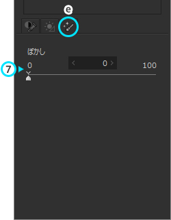

  • e. 「効果」タブ
    • (7) ぼかし
      指定した領域内にぼかし効果をかけます。
      値を大きくすると、ぼかし効果が強くかかります。

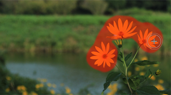

4.18.2.3. ブラシ領域
  1. 「部分補正ツール」サブコントロールを起動して、をクリックします。
    プレビュー上で二重円のカーソルが表示されます。
  2. 補正したい領域に合わせて「ブラシサイズ」と「ぼかし量」をあらかじめ設定し、プレビュー上をドラッグしてブラシの描画をおこないます。
    描画された範囲は赤色で表示されます。
  3. マウスを離すと、「フィルタ領域」に「ブラシ領域1」としてその領域の項目を追加します。
  4. 領域を設定したら、「部分補正ツール」サブコントロールの各項目を操作して、補正をおこないます。
  5. 更に調整したい領域がある場合には、(1)~(4)の手順をおこなって、新たなブラシ領域を作成して操作をおこないます。
    ※ 画像上で操作できる領域は、ひとつずつとなります。
    ※ ブラシ領域は、領域のサイズ変更はできません。

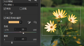

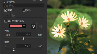

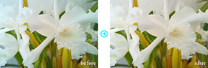

4.18.3. 補正色域の選択を使用した調整
「補正色域の選択」による調整例
調整手順
  1. 補正対象を囲むようにフィルタ領域を追加します。
    この例では、ブラシで描画した花を補正対象に設定しています。
  2. 「補正色域の選択」タブに切り替え、補正色域を設定します。
    補正色域の色相は、以下の3つの方法で指定することができます。

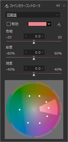

    • 「色相」ドロップダウンリストから大まかな色相を選択する
    • 「色相選択ツール」を使用して、画像中の色を選択する
    • 補正色域の選択タブ内の「色相」スライダーで直接値を設定する
  3. 「補正色域のプレビュー」をクリックすると、設定されている補正色域をプレビュー画像上で確認できます(※)。
    カラーで表示されている部分が補正色域となります。
    これで、補正色域を設定することができました。
  4. 「補正領域のプレビュー」を解除して、パラメータの調整をおこないます。
4.19. 編集履歴
ツールバーの、、およびメニューの[編集(E)]にある[履歴を戻す]と[履歴を進める]の機能を使って、選択中のコマに対する編集状態を戻したり進めたりすることができます。
4.19.1. 「編集履歴」サブコントロール
「編集履歴」サブコントロールは、メニューの[表示(V)]-[編集履歴]、または「パラメータ・コントロール」のから起動します。

4.20. 画像のプロパティ
現在、選択している画像のプロパティを表示します。
RAWデータに記録されている撮影情報が間違っている場合に訂正したり、記録されていない情報を追記したりすることができます。
コメントの編集もここでおこないます。
特定の情報のみを記録しない設定もできます。
ここで編集した内容は、SILKYPIXで現像処理した結果のJPEG/TIFF画像に記録されます。
画像のプロパティ
4.20.1. ファイル情報
選択されている画像ファイルのファイル情報が表示されます。
このカテゴリの項目の編集は行えません。
4.20.2. 画像情報
「レーティング」と「コメント」は編集可能な項目です。
4.20.3. 撮影情報
4.20.4. GPS情報
主にRAWデータやJPEG/TIFF画像のExif情報に記録されている情報で、GPS等による位置情報がここに表示されます。
各項目は編集が可能です。
4.20.5. IPTC情報
RAWデータやJPEG/TIFF画像に、IPTC規格もしくはXMP規格でIPTC情報が記録されている場合にはそれらが初期値として表示されます。
現像結果のJPEG/TIFF画像に記録される場合、IPTCとXMPの2つの規格に準拠した記録方式で記録します。
4.20.6. 項目の編集
画像のプロパティには編集が可能な項目があります。
編集した内容は、現像結果をJPEG/TIFF画像に保存する際の画像の付帯情報に反映されます。
RAWデータに記録されている画像のプロパティを訂正する場合、記録されていない情報を追加する場合、または、現像結果をJPEG/TIFF画像に保存する際の画像の付帯情報として記録しない場合に活用してください。
アイコンの表示されていない項目は編集することはできません。
