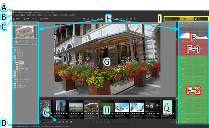

SILKYPIXの画面は、以下の要素で構成されます。
メイン・ウィンドウ
本ソフトウェアの基本ウィンドウで、以下のパーツから構成されます。(A) タイトルバー
ソフトウェアのタイトルや状態の告知表示と、最小/最大化ボタン、ソフトウェアの終了ボタンが配置されています。(B) メニューバー
メニューを選択することによって、さまざまな機能を実行させます。(C) ツールバー
上部と下部にあるツールバーのアイコンをクリックすることで、さまざまな機能を実行させます。アイコンは状態の告知表示の機能も備えています。(D) ステータスバー
選択されているコマの画像の情報などを表示します。(E) インフォメーションボックス
フォルダツリーやパラメータ・コントロールといった主要なコントロールや、画像のプロパティやナビゲーター、ヒストグラムといった画像情報を表示するコントロールをこの領域に表示できます。(F) パラメータ・コントロール
現像パラメータを調整するためのインターフェイスです。
パラメータ・コントロールはさらに2つのパーツから構成されます。(F-1) メイン・コントロール部
主な機能は、現像パラメータの各カテゴリに用意されたテイストの選択と、詳細なパラメータ調整のためのサブコントロールの呼び出しです。(F-2) コントロール・ボックス
「クイック」と「詳細」に切り替えることができます。
サブコントロールについては、「4.2. サブコントロール」をご参照ください。
(G) プレビュー・ウィンドウ
選択されているコマの画像を表示します。2分割画面にした場合、右側のウィンドウには他のコマの画像や、同一コマの画像で異なる現像パラメータで処理された結果などを配置することができます。(H) サムネイル・ウィンドウ
操作対象コマの一覧をサムネイル表示します。
このウィンドウは、フローティング・ウィンドウとして表示してメイン・ウィンドウの外に配置することもできます。(I) セクション切り替えボタン
メイン・ウィンドウの内容を作業目的別に切り替えるためのボタンです。
セクションについては、「0.2. セクション」をご参照ください。
フローティング・ウィンドウ
本ソフトウェアでは、これらを総括してフローティング・ウィンドウと呼びます。モーダル・ダイアログ
各種設定ダイアログなど、設定の変更などのために一時的に表示されるウィンドウです。メッセージ・ボックス

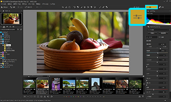

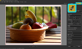

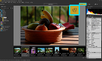

セレクト
メイン・ウィンドウをセレクトセクションに切り替えます。調整
メイン・ウィンドウを調整セクションに切り替えます。印刷
メイン・ウィンドウを印刷セクションに切り替えます。

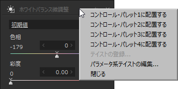

0.1.7. コントロールの配置方法
パラメータ・コントロールやサブコントロールなど、ほとんどのコントロールのタイトル部を右クリックするとコンテキストメニューが表示され、メニュー中からコントロールの配置状態を変更できます。
