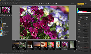

SILKYPIX Developer Studio Pro12には、この2種類のウィンドウの組み合わせで5つの表示モードが用意されています。(*1)
  1. サムネイル表示モード
  2. プレビュー表示モード
  3. コンビネーション表示モード

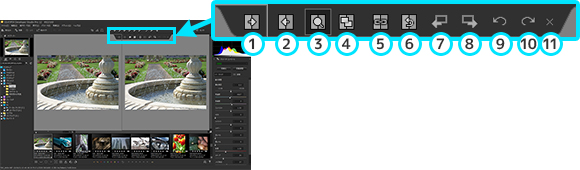

「プレビュー・ウィンドウ」には画面を左右に分割して、2画面で表示するマルチプレビュー機能があります。(*1)
いろいろと応用して活用してください。
  1. 参照プレビューモード
    • (A) 2つのコマのプレビュー画像を比較する
    • (B) 1つのコマで、異なる現像パラメータを適用した場合のプレビュー画像を比較する
  2. 複製プレビューモード
*1 マルチプレビューは、セレクトセクションでは使用できません。
3.2.1.1. 操作方法
マルチプレビューへの切り替えは、下部ツールバーの アイコンをクリックしておこないます。
  1. 参照プレビューへ
    メインプレビューに表示されている画像を参照プレビューにも表示します。
  2. メインプレビューへ
    参照プレビューに表示されている画像をメインプレビューにも表示します。 (*1)
  3. 参照プレビューモード
    2つの画面に異なる画像を表示して比較するためのモードです。
  4. 複製プレビューモード
    1つの画像を2つの画面に表示するモードです。
  5. 連動表示モード
    2つ画面の表示位置と倍率を連動させるモードです。
    有効/無効の切り替えができます。
    2つの画面の相対関係を変更したい場合や、片方の画面でのみ画像の移動・拡縮をおこないたい場合にはこのモードを無効にしてください。 (*2)
  6. 表示位置の初期化
    参照・複製プレビューの画像の位置と倍率を初期化して、メインプレビューの表示状態に合わせます。
  7. 前のコマへ
    参照プレビューの表示画像を前のコマに変更します。 (*3)
  8. 次のコマへ
    参照プレビューの表示画像を次のコマに変更します。 (*3)
  9. 履歴を戻す
    参照プレビューの表示画像を1つ前の編集状態に戻します。 (*4)
  10. 履歴を進める
    参照プレビューの表示画像を1つ後の編集状態に進めます。 (*4)
  11. 閉じる
参照プレビューに表示されている画像が、過去の編集履歴である、またはすでに閉じられてしまったコマの画像である場合、操作できません。
*2 [Ctrl]+[Alt]キーを押すと、キーを押している間だけ「連動表示モード」の状態が反転します。
*3 参照プレビューモードの場合にのみ有効です。
複製プレビューモードの場合は使用できません。

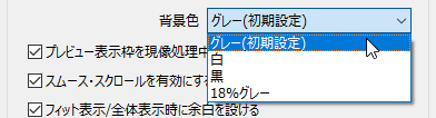

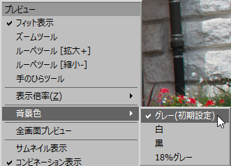

3.2.7. 背景色

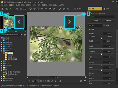

プレビュー・ウィンドウには代表コマの画像が表示されます。
  • サムネイルのスクロール方向が「縦方向」または、サムネイル表示モードの場合
    [←]、[→]キーを押すことで、代表コマの変更ができます。
    なお、[↑]、[↓]キーを押すと、複数コマの選択状態が解除されます。
  • サムネイルのスクロール方向が「横方向」の場合
    [↑]、[↓]キーを押すことで、代表コマの移動ができます。

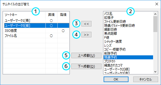

3.3.2. サムネイルの並び替え
サムネイルが並ぶ順序の設定をおこないます。
メニューから [表示(V)]-[サムネイルの並び替え] を選択するか、もしくは「表示設定」ダイアログの[サムネイルの並び替え]をクリックすると、「サムネイルの並び替え」ダイアログが表示されます。
3.3.2.1. 各コントロールの解説
  1. ソートキーのリスト
    「降順」は「昇順」とは逆の順序を示します。
  2. 並び替え時に適用されないソートキーの一覧
    ソートキーとして追加可能なキーの一覧が列挙されています。
    項目を選択して(3)のボタンをクリックすることによって、(1)のリストに移動され、並び替え時に適用されるようになります。
  3. ソートキーの追加
  4. ソートキーの削除
  5. 上へ移動
  6. 下へ移動

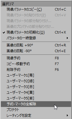

3.4. 選択コマに対する操作
3.4.1. 予約・マーク
  1. 削除予約
    削除したいコマにつけるマークです。
  2. コピー・移動予約
    コピーや移動したいコマにつけるマークです。
  3. 現像予約
  4. ユーザーマーク1[青]
  5. ユーザーマーク2[緑]
  6. ユーザーマーク3[赤]
  7. ユーザーマーク4[黄]
  8. ユーザーマーク5[紫]
なお、予約・マークの設定・解除は下部ツールバーに配置されたアイコンを選択することで変更することもできます。
設定できる組み合わせは、以下の通りです。
  • 削除予約またはコピー・移動予約のいずれか
  • 現像予約
  • ユーザーマーク1[青]
  • ユーザーマーク2[緑]
  • ユーザーマーク3[赤]
  • ユーザーマーク4[黄]
  • ユーザーマーク5[紫]

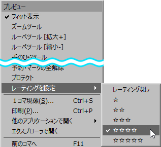

  • レーティング[星最大5つ] (※2)

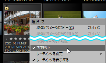

3.4.2. プロテクト
SILKYPIXのプロテクトとは、処理対象画像のRAWデータファイルそのものの属性を設定するものではありません。
プロテクトされているコマは、サムネイル表示や下部ツールバーに が表示されます。
「プロテクト」の設定と解除は、サムネイルやプレビュー表示上で右クリックすると表示されるコンテキスト・メニューからおこなうか、下部ツールバー上のアイコンもしくは「現像設定」サブコントロールでおこないます。

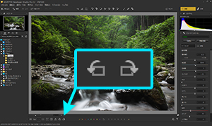

3.4.5. 画像の回転
現在選択されているコマの画像を回転します。

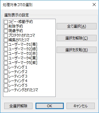

3.4.6. 処理対象コマの選別表示
コマの選別は2つの方法でおこなうことができます。

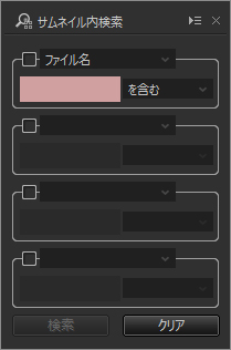

3.4.7. サムネイル内検索
複数の条件をすべて満たすように検索することもできます。
メニューの[表示(V)]-[サムネイル内検索]、もしくは下部ツールバーの アイコンを選択すると「サムネイル内検索」サブコントロールが表示されます。
3.4.7.1. 検索方法
下のエディットボックスに、任意の数値や文字列を入力します。
3.4.7.2. 検索可能な項目
  • 数値で検索が可能な項目
    • ISO感度
    • F値
    • 焦点距離
    • シャッター速度
    • レーティング
  • 文字列で検索が可能な項目
    • ファイル名
    • コメント
    • カメラ
    • レンズ
  • 日付で検索が可能な項目
    • 撮影日

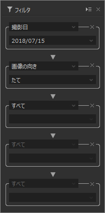

3.4.8. フィルタ
フィルタは、サムネイル表示されているコマからファイル情報や撮影情報などの条件を指定し、値を選択することで処理対象コマを絞り込む機能です。
メニューの[表示(V)]-[フィルタ]、もしくは下部ツールバーの アイコンを選択すると、「フィルタ」サブコントロールが表示されます。
3.4.8.1. 絞り込み方法
指定した項目に対する値のリストを選択することで、表示するコマを絞り込みます。
たとえば、「撮影日」を選択した際、現在表示しているコマの撮影日の一覧が右図のようにドロップダウンリストで表示されます。
絞り込みをおこないたい撮影日をリストから選択することで、該当するコマのみを選別表示します。
複数のフィルタ項目を設定する場合、一つ上のフィルタ項目での絞り込み結果に対するフィルタとなります。
たとえば、1つ目のフィルタ項目で撮影日「2018/07/15」を選択した後、2つ目のフィルタ項目で画像の向き「たて」を選択した場合、「撮影日2018/07/15のたて画像」の結果が絞り込まれ、選別表示されます。
フィルタ項目を削除して絞り込み表示を解除したい場合、各フィルタ項目の×をクリックします。
なお、フィルタ項目を選択した際、(情報を準備中…) と表示され、ドロップダウンリストが選択できない場合があります。
フォルダを開いた直後や、開いているファイル数が多く、表示する情報の取得に時間を要している場合に表示されます。
ドロップダウンリストが選択可能になるまで、しばらくお待ちください。
処理対象コマの選別表示がおこなわれると、サムネイル内検索と同様にタイトルバーに[選別表示]と表示されます。

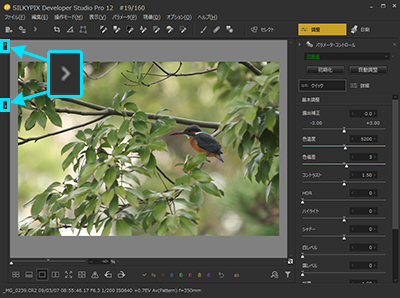

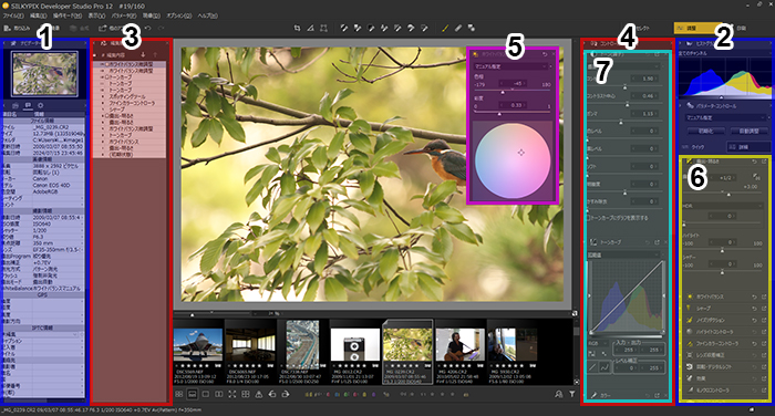

3.5. パラメータ・コントロールやサブコントロールの配置
表示形式の変更は、各サブコントロールのタイトル部を右クリックすると表示されるコンテキスト・メニューにておこないます。
3.5.1. 配置の種類
  1. メインウィンドウの左側に配置する
    ナビゲーターやヒストグラムはインフォメーションボックス内の上部に、その他のコントロール類は下部に配置されます。
  2. メインウィンドウの右側に配置する
  3. プレビューの左側に配置する
    プレビューまたはサムネイル表示の左側とインフォメーションボックスの間に配置されます。
  4. プレビューの右側に配置する
    プレビューまたはサムネイル表示の右側とインフォメーションボックスの間に配置されます。
  5. フローティング・ウィンドウにする
    メイン・ウィンドウから独立したウィンドウとして表示されます。
  6. コントロール・ボックスに配置する
    「クイック」や「詳細」内のサブコントロールは、初期状態でそれぞれのコントロール・ボックスに配置されています。
    「詳細」内に配置されているサブコントロールは、他の配置方法に変更した後に閉じると「詳細」内のコントロール・ボックスに再び配置されます。
    コントロール・ボックスへの配置は、コンテキスト・メニューから選択することはできません。
  7. コントロール・パレットに配置する
    詳しくは、「3.5.2. コントロール・パレットに配置する」をご参照ください。
3.5.1.1. コントロールを「たたむ/広げる」
「詳細」のコントロール・ボックスやコントロール・パレットに配置されたサブコントロールは、画面を有効に使用するためにタイトル部のみ表示することができます。
サブコントロールの左上に表示された をクリックすることで、タイトル部のみが表示されるようにたたまれます。
サブコントロールのタイトル部をクリックすることでも、たたむ/広げる動作をおこなうことができます。
なお、「詳細」のコントロール・パレットに配置されたサブコントロールは初期状態でたたまれており、同時に広げることができるサブコントロールは1つのみとなります。
3.5.1.2. インフォメーションボックスを「たたむ/広げる」
サブコントロールをインフォメーションボックスに配置した場合、サブコントロールの左上に表示された または をクリックすることで、インフォメーションボックス全体をたたんで一時的に非表示にすることができます。
たたまれた状態のインフォメーションボックスをもとに戻すには、たたまれた部分に表示されている または をクリックします。
広げている状態
メインウィンドウの左側をたたんでいる状態
各コントロール・パレットの初期表示位置は、次の通りです。
  • コントロール・パレット1
    プレビューの左側
  • コントロール・パレット2
    プレビューの右側
  • コントロール・パレット3
    プレビューの左側
  • コントロール・パレット4
    プレビューの右側
内部に配置されたサブコントロールはたたんだり広げたりすることができます。
コントロール・パレット内にサブコントロールが配置された状態でコントロール・パレットを閉じると、内部に配置されたすべてのサブコントロールは「詳細」のコントロール・ボックスに再び配置されます。
3.5.3. フローティング・ウィンドウのグループ化
  1. フローティング・ウィンドウを揃えて並べる
  2. グループ単位で移動する
    タイトルバーの上にマウスを移動させると、マウスカーソルの表示が左半分では となり、右半分では となります。
3.5.4. コントロール配置の登録と復元
※ 本機能は、選択されているセクションごとに登録・復元がおこなわれます。
3.5.4.1. コントロール配置の登録
3.5.4.2. コントロール配置の復元
3.6. ツールバーの配置
上部および下部それぞれのツールバーを右クリックして表示されるメニューから、ツールバーの表示位置を変更することができます。
※ 本設定は、「9.7. スキンの選択」で選択可能なスキンのサイズごとに保存されます。
3.6.1. 上部ツールバー
上部ツールバーの配置可能な位置は、次の通りです。
  • メインウィンドウの上側に配置する
    メインウィンドウの上部に配置されます。
    初期状態の位置です。
  • メインウィンドウの左側に配置する
    メインウィンドウの左側に配置されます。
    アイコンの配置は縦方向になります。
  • メインウィンドウの右側に配置する
    メインウィンドウの右側に配置されます。
    アイコンの配置は縦方向になります。

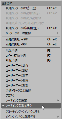

3.8. コマの状態を示すアイコン
  • : 対象コマの現像パラメータが編集されていることを示します。
  • : 対象コマにトリミング領域が設定されていることを示します。
  • : 対象コマがプロテクトされていることを示します。
  • : 対象コマが削除予約されていることを示します。
  • : 対象コマが移動・コピー予約されていることを示します。
  • : 対象コマが現像予約されていることを示します。
  • : 対象コマにユーザーマーク1[青]がつけられています。
  • : 対象コマにユーザーマーク2[緑]がつけられています。
  • : 対象コマにユーザーマーク3[赤]がつけられています。
  • : 対象コマにユーザーマーク4[黃]がつけられています。
  • : 対象コマにユーザーマーク5[紫]がつけられています。
  • : 対象コマは一時編集のみが可能であることを示します。 パラメータを編集した場合は終了時に破棄されます。
  • : 対象コマには旧バージョンのパラメータが適用されていることを示します。
