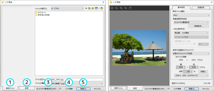

「1コマ現像」をおこなうためには、1つのコマを選択した状態で上部ツールバーにある アイコンをクリックして「1コマ現像(S)」を選択します。もしくは、[ファイル(F)]メニューや[現像(D)]メニュー中の「1コマ現像(S)」、「現像設定」サブコントロール上の アイコンをクリックします。
  1. 保存ファイル
  2. 設定
    1コマ現像の設定をおこなうためのページに切り替えます。
  3. テイスト選択ドロップダウンリスト
    これらのテイストから、「1コマ現像」の設定を変更することができます。
  4. バッチ現像
    登録されたジョブはバッチ現像で処理されます。ジョブの登録が完了すると、現像処理が完了したかどうかにかかわらず、「1コマ現像」の処理は完了して、次の操作ができる状態になります。
  5. 現像

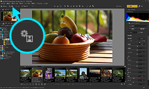

    メニューから[現像(D)]-[選択コマのバッチ現像]を選択するか、もしくは上部ツールバーの アイコンをクリックして「選択コマのバッチ現像」を選択することで処理を開始します。

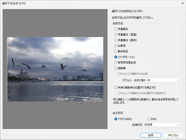

5.4. 選択コマを合成
「選択コマを合成」は、選択したコマ(画像)を合成しTIFFまたはDNG形式のファイルで保存する機能です。
上部ツールバーの アイコンをクリックするか、メニューの[ファイル(F)]-[選択コマを合成]を選択するか、サムネイル表示上で選択コマを右クリックして表示されるコンテキスト・メニューから「選択コマを合成」を選択すると、「選択コマを合成」ダイアログが表示されます。
※ 本機能は、複数のコマが選択されている場合のみ有効となります。
ただし、ピクセルシフト撮影RAWデータが選択されている場合は1コマ選択時でも有効となり、「ピクセルシフト撮影RAW合成」のみがおこなえます。
合成方法と出力形式を選択して[合成]ボタンをクリックすると、選択コマの合成がおこなわれます。

  6. ストロボモーション
    同じ撮影シーンの複数枚の画像から、動きのある被写体を残して合成します。
    暗闇でストロボを連続発光して動きを表現したようなシーケンス写真として仕上げることができます。
    オプションの「合成の強さ」で合成する強度をコントロールできます。
    強度が強いほど動体がくっきりと合成されますが、不自然なゴミも出現しやすくなります。
    • オプション
      • 合成の強さ: 弱
      • 合成の強さ: 中(初期値)
