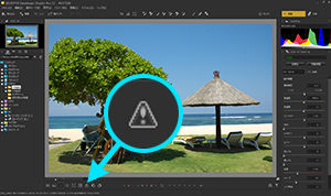

6.1. 警告表示
下部ツールバーの
アイコンをクリックすると、各警告表示を指定することができます。
なお、警告表示は、メニューの[表示(V)]-[警告表示]-[警告の点滅表示]にチェックが入っている場合、プレビュー表示の際に、画像に重ねて点滅表示されます。
チェックが入っていない場合には警告表示は常に表示されます。
(プリンタプルーフ表示に関しては、常に表示されます)

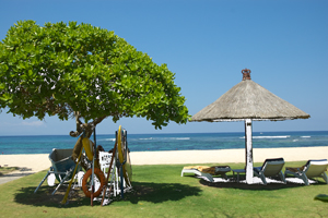

ハイライト警告する
明るさや色が飽和してしまっている箇所を点滅表示します。
シャドー警告する
ハイライト警告とは反対に、黒くつぶれてしまう部分を白の点滅表示で警告します。
ハイライト/シャドー警告する
ハイライト警告とシャドー警告を同時におこないます。

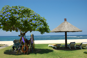

これらの警告のレベルは、カスタマイズすることができます。詳しくは「9.3.1.4. ハイライト警告の設定」や「9.3.1.5. シャドー警告の設定」をご参照ください。色域外警告する

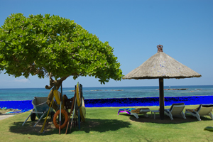

色の表現範囲を超えて彩度が高くなっている部分を警告します。
色域については、「10.1.6. 再現色域と、色域外の色の調整について」をご参照ください。

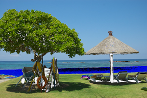

プリンタプルーフ表示
この表示モードは、プリンタで印刷する場合に施される、カラープロファイルによる色変換処理にて変化してしまう色をチェックすることができます。
プリンタで印刷する場合、プリント用紙やインクの特性を考慮して、できるだけ忠実に色を再現するためのカラーマネジメント処理がおこなわれますが、忠実に色再現できる色の範囲には限界があり、その範囲外および境界部の色は正しく再現することができません。
また、適用するカラープロファイルによっては、再現可能な範囲の色も若干変化するものがあるようです。
このカラーマネジメント処理の影響をモニタ上でチェックするためにご利用ください。
この表示モードでは、適応するプリントカラースペースとマッチング方法により表示結果が変化します。
また、カラープロファイルによる色変換処理のシミュレーションですので、紙色の影響を確認することはできません。
この警告を選択中は、カラーマネジメントサブコントロールが表示されます。
カラーマネジメントサブコントロールでは、印刷セクションの「カラーマネージメント」で設定可能な印刷時のカラーマネジメントが設定できます。
詳細は、「8.5.4. カラーマネージメント」をご参照ください。

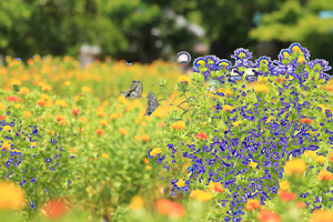

フォーカス領域表示
フォーカス領域表示は、隣接する各画素からピントの合っている部分を検出し、その部分に反転色(ネガ)をつけて表示されます。
背景と被写体が見分けにくい場合や、単色の被写体など、写真によっては、正しく検出できない可能性があります。
この機能は、撮影した写真のピントが合っているかを確認するひとつの目安としてご利用ください。
検出する範囲の変更については、「9.3.1.6. フォーカス領域の設定」をご参照ください。

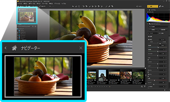

6.3. ナビゲーター
ナビゲーターはプレビュー画面上に表示されている場所を専用のサムネイル上でガイド表示します。
プレビュー画面がフィット表示以外で拡大表示されていた場合、ガイドをドラッグしてプレビューの表示位置を変更できます。
また、ナビゲーター上のマウスホイール操作で、プレビューの拡大・縮小をおこなうこともできます。
ナビゲーターはプレビュー表示されている場合のみ有効となるため、サムネイル表示の際は非表示となります。
