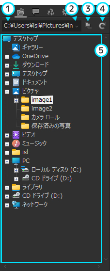

2.3.1. フォルダツリーから選択する
メニューの[表示(V)]-[フォルダツリー]を選択するか、メインコントロール部の
アイコンをクリックすると、インフォメーションボックスにフォルダツリー画面が表示されます。
フォルダ名エディットボックス
選択したフォルダのパスが表示されます。また、この文字列を編集して開くフォルダを指定できます。「今までに選択したフォルダからの選択」ボタン
フォルダ履歴からフォルダを指定します。詳細は「2.3.2. フォルダ履歴から選択する」を参照してください。「サブフォルダの指定」ボタン
読み込み時にサブフォルダも検索対象とするかどうかの設定ができます。詳細は「2.3.1.1. サブフォルダの指定」を参照してください。「フォルダの表示を更新」ボタン
フォルダツリー表示を最新の状態に更新します。メディアを挿入する事や、新たに作成したフォルダを表示に反映させることができます。フォルダツリー
フォルダツリーが表示されます。

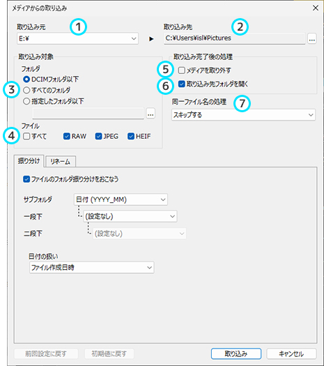

2.4. メディアから取り込む
SDカード等のリムーバブルメディアから画像ファイルをPCにコピーした後、開きます。
SILKYPIX Developer Studio Pro12 が起動している際にSDカード等のメディアを挿入すると、「メディアからの取り込み」ダイアログが表示されます。(※)
既にメディアが挿入されている場合は、[ファイル]-[メディアからの取り込み…]を選択するか、上部ツールバーの
アイコンをクリックします。
次の各設定をおこなった後、[取り込み]ボタンを押すと、取り込み元のメディアからファイルのコピーがおこなわれます。
※ 印刷セクションが表示されている際は、対象外となります。
2.4.1. 基本設定
取り込み元
取り込み元のメディアが挿入されたドライブを選択します。
リムーバブルディスクのみが表示されます。取り込み先
ファイルのコピー先を指定します。フォルダ
取り込み元ドライブの取り込み対象とするフォルダを指定します。DCIMフォルダ以下
取り込み元ドライブの”DCIM”フォルダ以下を対象とします。
デジタルカメラ等で撮影された画像は、通常”DCIM”という名称のフォルダ以下に記録されるため、撮影データ全体を対象としたい場合に選択します。すべてのフォルダ
取り込み元で指定したドライブにあるすべてのフォルダを対象とします。指定したフォルダ以下
取り込み元ドライブ以下の任意のフォルダを対象とします。
ファイル
取り込み対象とするファイル種類を指定します。
「すべて」を選択した場合、RAW, JPEG, HEIFに加えてその他の種類のファイル(動画ファイルなど)も取り込み対象となります。メディアを取り外す
取り込み完了後、取り込み元のリムーバブルメディアを外します。取り込み先フォルダを開く
取り込み完了後、取り込み先のフォルダを開きます。
複数のフォルダにコピーされた場合、いちばん最後にコピーされたファイルが存在するフォルダが開かれます。同一ファイル名の処理
取り込み先に同一ファイル名が存在した場合の処理を指定します。
2.4.2. 振り分け
「ファイルのフォルダ振り分けをおこなう」にチェックが入っている際、指定した項目のフォルダを作成し、そこに該当する画像を振り分けます。
フォルダとなる項目は3階層まで指定することができます。
たとえば、2020/11/1~2020/12/31までに撮影されたSDカードを取り込み元とし、サブフォルダ:「日付 (YYYY)」、一段下:「日付 (MM)」、二段下:「日付 (DD)」と指定します。
この場合、「2020」フォルダの下に「11」および「12」フォルダが作成され、さらに各フォルダの下に「1」、「2」、・・・と日付別のフォルダが作成されて、各日の撮影画像がコピーされます。
日付については、「日付の扱い」で指定された日時(撮影日時またはファイル作成日時)が対象となります。
なお、指定した項目が取り込み対象のファイルから取得できなかった際、「未分類」という名称のフォルダが作成され、このフォルダに振り分けられます。
