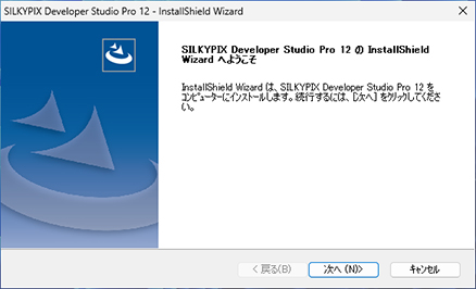

1.1. ソフトウェアのインストールと起動
1.1.1. Windows版のインストールと起動
インストールが完了すると、デスクトップに”SILKYPIX Developer Studio Pro12”のアイコンが作成されます。

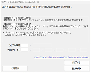

1.2.2. プロダクト・キーの登録
“SILKYPIX Developer Studio Pro12”のライセンスを登録していただくことで、永続的に本ソフトウェアをご使用いただけるようになります。
インストールおよび”SILKYPIX Developer Studio Pro12”の初回起動時にはご使用のPCに管理情報を記録するために管理者として処理をおこないます。
初回起動時の処理は管理者としておこないますが、これらの処理が完了すると”SILKYPIX Developer Studio Pro12”は標準ユーザーとして動作します。
Windowsでの動作については、「1.4. Windowsでの動作」を参照してください。
1.2.2.1. プロダクト・キーのオンライン登録
【オンライン登録でエラーが発生する場合】
再登録にはシリアル番号とプロダクト・キーが必要です。

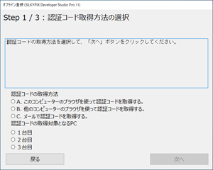

1.2.2.2. プロダクト・キーのオフライン登録

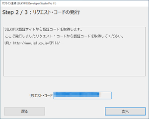

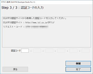

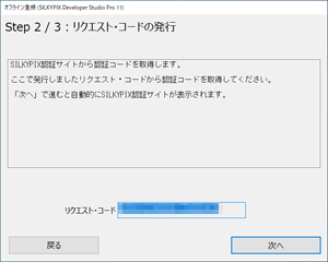

プロダクト・キーのオフライン登録には(A)~(C)の3つの方式がございます。いずれの方式も、”SILKYPIX Developer Studio Pro12”が発行する「リクエスト・コード」を元に、「認証コード」を取得して、ウィザードの最後の画面で入力していただきます。
- Step-2
ダイアログの「次へ」ボタンを押してください。
- Step-3
- Step-1
Step-2
ダイアログの「次へ」ボタンを押してください。- SILKYPIX Developer Studio Pro12 認証サイト
https://www.isl.co.jp/SP12J/

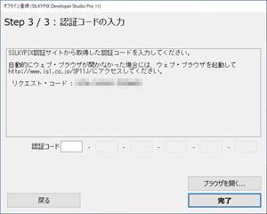

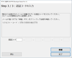

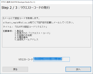

Step-3
- Step-1
Step-2
「リクエスト・コード」を記載して、弊社のオフライン登録センター (silkypix_regist@adwaa.co.jp) までEメールを送信してください。3営業日以内に「認証コード」をお送りいたします。
メールには以下の内容を記載してください。
メールの件名: 「SILKYPIX認証コードリクエスト」
再登録の場合「SILKYPIX認証コード再発行リクエスト」
メールの本文:- 製品名
- 取得された「リクエスト・コード」
- お客様のお名前
- お電話番号
- 返信先メールアドレス
- (再登録の場合「再登録が必要となった理由」)
- 製品名
Step-3
弊社からの返信メールを受け取りましたらSILKYPIX Developer Studio Pro12を起動し、メニューの[ヘルプ]-「プロダクト・キーの登録」を選択してください。オフライン登録の続きが始まります。

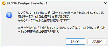

1.3. レンズプロファイル用データファイルの生成
本ソフトウェアの初回起動時に、レンズプロファイル用データファイルの生成をおこなうかどうかの確認メッセージダイアログが表示されます。
レンズプロファイル用データファイルは、レンズプロファイルによるディストーション補正をおこなうために必要となります。
本メッセージダイアログの詳細およびデータファイルの生成については、「4.11.4.5. レンズプロファイル用データファイルの生成について」をご参照ください。
レンズプロファイルによるディストーション補正については、「4.11.4. レンズプロファイル」をご参照ください。

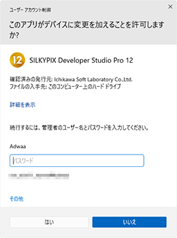

1.4.1. 管理者として動作する場合について
Windowsで”SILKYPIX Developer Studio Pro12”をご使用の場合、初回起動時、試用の開始、ならびにプロダクト・キーの登録や登録の削除をおこなう場合、ご使用のPCに管理情報を記録するために管理者として処理をおこないます。
管理者として処理がおこなわれるのは、初回起動時、試用の開始、ならびにプロダクト・キーの登録や登録の削除をおこなう場合のみです。そして、これらの処理が完了すると”SILKYPIX Developer Studio Pro12”は標準ユーザーとして動作します。
1.4.2. Windowsで使用する場合の注意
管理者としての処理は自動的に誘導されますが、続行するにはあなたの許可が必要となります。「1.4.1. 管理者として動作する場合について」の内容に従って処理を続行してください。
