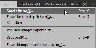

2.2.1. Aus dem Dialogfenster
Der Befehl Datei öffnen erlaubt es Ihnen, eine beliebige RAW-Datei zu laden.
Sie können mehrere Dateien auswählen und auch welche hinzufügen.
Dazu klicken Sie auf den Menü-Befehl Datei (F) und wählen Datei öffnen (O). Auch können Sie das Menü-Symbol “Datei öffnen” anklicken, um eine RAW-Datei zu laden.
Im Dialog Datei öffnen markieren Sie die gewünschte(n) Datei(en) und bestätigen die Auswahl mit einem Klick auf die Schaltfläche Öffnen (O).
Sie können mehrere Dateien auswählen, indem Sie die Strg-Taste gedrückt halten und die gewünschten Dateien anklicken.
Nachdem Sie mehrere Bilder zur Bearbeitung ausgewählt haben, bestimmen Sie nun, ob diese für einen neuen Prozess geladen oder zu einem anderen hinzugefügt werden sollen.
Wählen Sie im Dialog Datei öffnen die gewünschten Dateien aus und halten Sie die Strg-Taste gedrückt. Daraufhin ändert sich die Funktion der Schaltfläche Öffnen (O). Dies erkennen Sie daran, dass die Beschriftung der Schaltfläche nun Anhängen (O) lautet.
Zum Hinzufügen klicken Sie bitte auf Anhängen (O).
Klicken Sie die Schaltfläche Öffnen (O) an, ohne die Strg-Taste gedrückt zu halten, führt dies dazu, dass das gerade im Dialog Datei öffnen markierte Bild geladen wird, dabei aber alle bereits in SILKYPIX Developer Studio Pro11 / 11 angezeigten RAW-Dateien geschlossen werden.

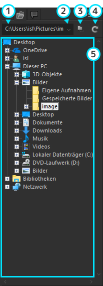

2.3.1. Das Verzeichnis-Dialogfenster
Der Befehl Verzeichnis öffnen erlaubt es Ihnen, den Inhalt eines kompletten Ordners zu laden.
Alle Bilddateien in dem ausgewähltem Verzeichnis werden bearbeitet und als ein neuer Prozess geladen. Bereits geöffnete Dateien werden automatisch geschlossen.
Dazu klicken Sie auf den Menü-Befehl Datei (F) und wählen dann Verzeichnis Öffnen (D). Sie können auch das Menü-Symbol „Verzeichnis öffnen“
anklicken, um den kompletten Inhalt eines Verzeichnisses zu laden.
Wählen Sie den Ordner mit den zu bearbeitenden Bildern in diesem Dialogfenster aus.
Ordnernamen-Bearbeiten-Fenster
Der Pfad für den gewählten Ordner wird angezeigt. Sie können diese Zeichen bearbeiten und den Ordner festlegen, den Sie öffnen wollen.Knopf um einen Ordner zu wählen, der vorher schon einmal gewählt wurde (Ordner-Verlauf)
Legen Sie einen Ordner aus dem Verlauf fest. Lesen Sie “2.3.2. Über die Liste der zuletzt geöffneten Verzeichnisse” für Details.Schaltfläche, um Unterordner festzulegen.
Sie können festlegen, ob Unterordner auch durchsucht werden sollen, während Dateien ausgelesen werden. Lesen Sie Kapitel “2.3.1.1. Laden aus einem Unterverzechnis” für weitere Details.Schaltfläche, um die Ordneransicht zu aktualisieren
Dieser Knopf aktualisiert den Verzeichnisbaum, um neue Medien und veränderte Ordnerstrukturen anzuzeigen.Verzeichnisbaum
Der Verzeichnisbaum wird angezeigt
Wählen Sie einen Ordner, indem Sie diesen anklicken. Der gewählte Ordner wird für die neue Bearbeitung verwendet. Bilddateien, die im Moment verarbeitet werden, werden automatisch geschlossen. Gleichzeitig wird dieser Ordner in den Fokus gerückt und der Ordnername eingekreist.
Wenn Sie die [Strg]-Taste gedrückt halten, können Sie einen weiteren Ordner mit Linksklick hinzufügen.
Wenn Sie die [Umschalt]-Taste gedrückt halten und einen weiteren Ordner mit Linksklick auswählen, werden alle Ordner dazwischen ausgewählt.
Als weitere Ordner kommen nur festgelegte Ordner, nicht festgelegte Unterordner in Frage.
Der Hintergrund des Ordnernamens, dessen Dateien im Moment ausgelesen werden, wird weiß eingefärbt.
Wenn Sie ein Bild zur Bearbeitung zu einem einzelnen, ausgewählten Ordner hinzufügen, wird die Hot Folder - Funktion automatisch aktiviert.
Erfahren Sie weitere Details über die Hot-Folder-Funktion in Kapitel “4.1.2.2. Hot Folder”.

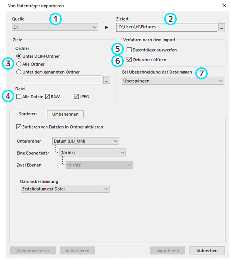

2.4. Von Datenträger importieren
Nachdem das Bild von der SD-Karte oder einem anderen entfernbaren Datenträger auf den PC kopiert wurde, öffnen Sie es.
Wenn SILKYPIX Developer Studio Pro11 läuft und Sie einen Dartenträger, wie zum Beispiel eine SD-Karte, einlegen, wird das “Von Datenträger importieren”-Dialogfeld erscheinen. (*)
Wenn ein Datenträger bereits eingelegt wurde, wählen Sie [Datei]-[Von Datenträger importieren…] oder klicken Sie auf das
Icon in der Symbolleiste.
Nachdem die folgenden Einstellungen getätigt wurden, clicken Sie auf den [Importieren]-Knopf, um die Datei vom Datebträger zu kopieren.
* Wenn der Druckbereich angezeigt wird, ist es nicht verfügbar.
2.4.1. Grundeinstellungen
Quelle
Wählen Sie das Laufwerk, in dem der Datenträger eingelegt ist.
Nur entfernbare Disks werden angezeigt.Zielort
Geben Sie das Kopierziel der Datei an.Ordner
Geben Sie den zu importierenden Ordner auf dem Quelllaufwerk an.Unter DCIM-Ordner
Das Ziel ist im “DCIM”-Ordner des Quelllaufwerks.
Bilder, die mit einer Digitalkamera etc. gemacht wurden, sind normalerweise im “DCIM”-Ordner gespeichert, also wählen Sie diesen, wenn Sie die gesamten Aufnahmedateien als Ziel setzen möchten.Alle Ordner
Alle Ordner des im Quelllaufwerk angegebenen Laufwerks werden als Ziel gesetzt.Unter dem genannten Ordner
Setzen Sie einen beliebigen Ordnerim Quellaufwerk als Ziel.
Datei
Spezifizieren Sie die Dateitypen, die importiert werden sollen.
Wenn Sie “Alle Dateien” auswählen, werden zusätzlich zu RAW und JPEG auch andere Dateitypen (Videodateien, etc.) importiert.Datenträger auswerfen
Nachdem das Importieren abgeschlossen wurde, entfernen Sie den entfernbaren Datenträger von der Importquelle.Zielordner öffnen
Nach dem das Importieren abgeschlossen wurde, öffnen Sie den Import-Zielordner.
Wenn mehrere Ordner vorhalnden sind, wird der Ordner, der die letzte kopierte Datei enthält, geöffnet.Bei Überschneidung der Dateinamen
Geben Sie den Vorgang an, wenn derselbe Dateiname im Importziel existiert.
2.4.2. Sortieren
Wenn “Sortieren von Dateien in Ordner aktivieren” überprüft wird, erstellt das Programm Ordner für die spezifizierten Items und sortiert die zugehörigen Bilder ein.
Sie könne bis zu drei Ebenen an Ordnern angeben.
Sagen wir zum Beispiel, Sie importieren SD-Karten, die zwischen dem 1.11.2020 und dem 31.12.2020 erstellt wurden, und geben Unterordner an: Datum (JJJJ), eine Ebene tiefer: (MM), zwei Ebenen tiefer: “Datum (TT)”.
In diesem Fall werden die Ordner “11” und “12” unter dem Ordner “2020” erstellt, und die Ordner “1” und “2” unter jedem Ordner für jedes Datum, und die Bilder, die an jedem Tag gemacht wurden, werden kopiert.
Was das Datum anbelangt, so werden Datum und Uhrzeit (Aufnahmedatum oder Dateierstellungsdatum) in “Datumsbestimmung” angewendet.
Wenn das angegebene Objekt aus dem Zielordner nicht abgerufen werden kann, wird ein Ordner unter dem Namen “Unsortiert” erstellt und das Objekt wird in diesen Ordner ensortiert.
2.4.3. Umbenennen
Wenn “Dateiumbenennung aktivieren” überprüft wird, werden die zu importierenden Dateien nach den angegebenen Regeln umbenannt und kopiert.
Die Einstellungen und Regeln zum Umbenennen entsprechen denen des “8.4.2. Dateinamen mehrere Bilder ändern”.
