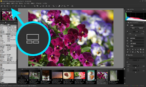

  3. Kombinierte Ansicht
    Bei der Funktion Kombinierte Ansicht handelt es sich um die Mischung aus Minivorschau-Ansicht und Einzelbild-Ansicht.
    Sie können das Minivorschau- sowie das Vorschau-Fenster neu platzieren.
    Neu platzieren können Sie die Fenster über das Kontextmenü, welches nach einem Rechtsklick auf die Minivorschau-Ansicht erscheint. Navigieren Sie hier zu “im Hauptfenster platzieren” und wählen Sie die gewünschte Einstellung aus.

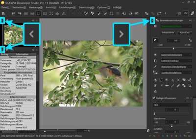

3.2.1.2. Bilder für die Referenzvorschau auswählen
In der Referenzvorschau kann ein von der Hauptvorschau abweichendes Bild dargestellt werden oder es können unterschiedliche Entwicklungseinstellungen bei gleichen Bildern betrachtet werden.
  1. Umschalten der Bilder, die in der Referenzvorschau dargestellt werden.
    • (A) Umschalten zum nächsten oder vorherigen Bild anhand von Symbolen in der Werkzeugleiste
      Verwenden Sie die Schaltflächen und in der Werkzeugleiste, um das vorherige oder nachfolgende Bild darzustellen.
    • (B) Umschalten durch Anklicken eines Bildes im Minivorschau-Fenster.
      Das Symbol wird im unteren rechten Bereich der Minivorschau-Bilder angezeigt, wenn Sie den Mauszeiger über das Bild bewegen.
      Das gewählte Bild kann in der Referenzvorschau angezeigt werden, wenn Sie auf dieses Symbol klicken.
      Sie können ein Bild auch in der Referenzvorschau anzeigen, indem Sie die [Alt]-Taste gedrückt halten, während Sie es anklicken.
    • (C) Umschalten zum nächsten oder vorherigen Bild mit der Tastatur
      Sie können zum vorherigen Bild mit [Alt + Pfeil nach links] und zum nächsten Bild mit [Alt + Pfeil nach rechts] umschalten.

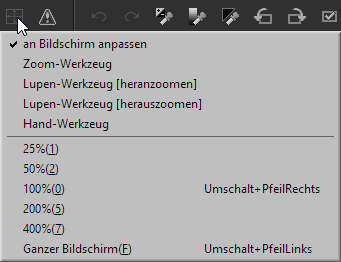

3.2.2. Vorgehensweise und Werkzeuge für die Bildausrichtung & Vergrößerung
In der Einzelbild-Ansicht können Sie die Ausrichtung des Bildes im Ansichtsfenster verändern sowie in Teile des Bildes hineinzoomen, um die Detailstruktur zu bearbeiten.
Die Werkzeuge für den Mauszeiger können Sie unter Werkzeuge(T) wechseln.
Es gibt zwei Werkzeuge, wobei Sie mit dem einen die Position des Bildes verändern und mit dem anderen Anpassungen an den Entwicklungseinstellungen machen können.
Wählen Sie unter folgenden Werkzeugen aus: dem Zoom-Werkzeug, zwei Lupen-Werkzeugen zum Vergrößern & Verkleinern sowie dem Hand-Werkzeug.
Mit “an Bildschirm anpassen” können Sie sich das gesamte Bild anzeigen lassen. Die anderen vier Werkzeuge können verwendet werden um die Position der Anzeigen zu verändern oder sie zu vergrößern.
*1 Nur Angepasste Anzeige oder Zoom-Werkzeug sind im Bereich Auswahl verfügbar.
3.2.2.1. Ändern der Bildausrichtung und Bildgröße im Ansichtsfenster
Es gibt verschiedene Arten das Bild auszurichten.
Neben der Option, Parameter mit der Maus zu verändern, die im folgenden Abschnitt 3.2.1.2. erläutert wird, bietet diese Software auch andere Möglichkeiten, das Bild im Ansichtsfenster anzupassen.
  1. Bildvergrößerung verändern
    Klicken Sie auf das Einzelbildansicht-Symbol in der Werkzeugleiste oder unter Ansicht(V).
    Hier können Sie entweder mit einem Rechtsklick auf das Bild oder über die Menüleiste unter Ansicht(V) -> Zoom (hier eingeschränkte Möglichkeiten) die Bildgröße im Programm verändern.
    Folgende Vergrößerungsmöglichkeiten stehen zur Verfügung:
    • Ganzer Bildschirm
      Vergrößert die Bild, sodass es in das gesamte Ansichtsfenster hineinpasst.
    • 100%(0)
      pixelweise Vergrößerung, sodass ein Punkt in der RAW Datei einem Punkt im Ansichtsfenster entspricht.
    • 25%
    • 50%
    • 200%
    • 400%
      Verändert die Bildgröße entsprechend der Einstellung.
    • näher zoomen (+)
      vergrößert einmal pro Mausklick
    • ferner zoomen (-)
      verkleinert einmal pro Mausklick
  2. Über den Schieberegler
    Unten am Vorschaufenster befindet sich ein Schieberegler, mit dem die Anzeige-Vergrößerung verändert werden kann.
    Der Schieberegler besteht aus drei Teilen: Dem Regler, einem Auswahlmenü und einer Textbox für die manuelle Eingabe von Werten. Sie können die Vergrößerung mit diesen Teilen einstellen.
  3. Über den Rollbalken
    Wenn bei Vorschauwerkzeugen etwas anderes als “an Bildschirm anpassen”, ausgewählt ist, sind vertikale und horizontale Schieberegler am rechten und unteren Rand des Vorschaufensters aktiviert.
    Mit diesen können Sie die Ansicht verändern.
3.2.2.2. Ändern der Bildausrichtung und Bildgröße mit der Maus
Um die Werkzeugfunktion des Mauszeigers einzustellen, wählen Sie unter Werkzeuge(T) den entsprechenden Punkt aus.
Hier gibt es fünf Modi: “an Bildschirm anpassen”, “Zoom-Werkzeug”, “Lupen-Werkzeug [heranzoomen +]“, “Lupen-Werkzeug [herauszoomen -]” und das “Hand-Werkzeug”.
Im Folgenden wird erklärt, wie jeweils das Bild ausgerichtet und vergrößert wird.
  1. an Bildschirm anpassen
    In diesem Modus wird das komplette Bild im Vorschaubereich des Programms angezeigt. Verändern Sie die Größe des Programmfensters, wird die Größe des Vorschaubildes automatisch angepasst. Ändert sich der Vergrößerungsfaktor, wird automatisch das Zoom-Werkzeug ausgewählt.
    Auch wenn “an Bildschirm anpassen” eingestellt ist, können Sie mit dem Menü die Bildvergrößerung einstellen. Wenn diese verändert wird, stellt sich der Modus automatisch auf “Zoom-Werkzeug” um.

  3. Lupen-Werkzeug heranzoomen
    Mithilfe der Funktion Lupen-Werkzeug [heranzoomen +] können Sie den Vergrößerungsfaktor der Vorschaugrafik jederzeit verändern.
    Da dieses Werkzeug in zahlreichen Programmen integriert ist, dürfte die Handhabung allen Nutzern bekannt sein.
    Wählen Sie diese Funktion bei gedrückter [Alt]-Taste aus, verändert sich der Mauszeiger und es steht Ihnen die Funktion Lupen-Werkzeug [herauszoomen -] zur Verfügung.
    • Linksklick
      Zoom In (Bild vergrößern)
    • [Alt] + Linksklick
      Zoom Out (Bild verkleinern)
  4. Lupen-Werkzeug herauszoomen
    Mithilfe der Funktion Lupen-Werkzeug [herauszoomen -] können Sie den Vergrößerungsfaktor der Vorschaugrafik jederzeit verändern.
    Wählen Sie diese Funktion bei gedrückter [Alt]-Taste aus, verändert sich der Mauszeiger und es steht Ihnen die Funktion Lupen-Werkzeug [heranzoomen +] zur Verfügung.
    • Linksklick
  5. Hand-Werkzeug
    Mithilfe der Funktion Hand-Werkzeug können Sie das Vorschaubild greifen und beliebig verschieben.
    Auch diese Funktion ist Bestandteil nahezu aller Programme, so dass die Benutzung bekannt sein dürfte.
    In Kombination mit den beiden Tasten [Umschalt] und [Alt] können Sie das Hand-Werkzeug auch zum Zoomen verwenden.
    • Ziehen bei gedrückter linker Maustaste
      Damit können Sie die Vorschaugrafik beliebig verschieben.
    • [Umschalt] + Linksklick
Sie können die Vorschauanzeige auch mit dem folgenden Vorgang vergrößern oder verkleinern, unabhängig vom Werkzeugmodus.
Wenn der Werkzeugmodus jedoch “an Bildschirm angepasst” ist, wechselt er automatisch zu “Zoom-Werkzeug”.
  • [Strg] + Mausrad
    Ein-oder Auszoomen

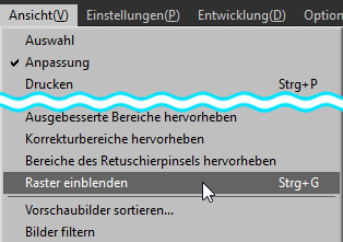

3.2.6. Raster einblenden
In den beiden Darstellungsmodi Einzelbild-Ansicht und Kombinierte Ansicht können Sie ein Raster einblenden lassen. Klicken Sie auf den Menü-Befehl Ansicht (V) und wählen Sie den Eintrag Raster einblenden. Um das Raster auszublenden, wählen Sie die beiden Befehle ein weiteres Mal aus.
Selbst wenn das Raster ausgeblendet ist, wird es dennoch für kurze Zeit angezeigt, wenn Sie “Drehung” / “Stürzende Linien” verwenden.
Details lesen Sie im Abschnitt “9.2.3.3. Rastereinstellungen
3.2.6.1. Raster verschieben
Innerhalb der Ansichten können Sie das Raster beliebig verschieben, indem die [Strg]-Taste gedrückt halten und das Raster mit gedrückter linker Maustaste positionieren. Um das Raster in die Ausgangsposition zu verschieben, halten Sie die [Strg]-Taste gedrückt und führen einen Doppelklick aus.

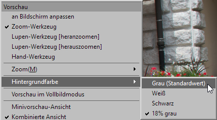

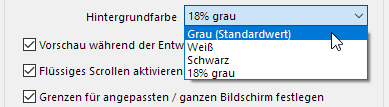

3.2.7. Hintergrundfarbe
Die Hintergrund-Farbe lässt sich über eine Vorschau der “Hintergrund-Farbe” im Kontext-Menü auswählen.
Die voreingestellet Farbe ist “Grau (voreingestellt)”. Zusätzlich gibt es die drei Auswahlmöglichkeiten, “Weiß”, “Schwarz” and “18%Grau”. Die Auswahl trifft man über das Klicken auf eine Hintergrund-Farbe.
Die Auswahl zur [Hintergrund-Farbe] findet sich unter dem Dialog zur [Hintergrund-Farbe].
Der Dialog zu den Anzeige-Einstellungen lässt sich über [Ansicht (V)] - [Anzeige-Einstellungen (D)] aufrufen.
Auswählen lässt sich aus “Grau (voreingestellt)”, “Weiß”, “Schwarz” und “18% Grau” hierfür: “Einen Ordner im Vorschaumodus öffen” und mittig rechts im Dialogfenster auswählen.

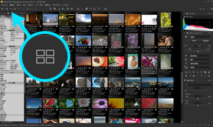

3.3. Die Minivorschau-Ansicht
Sie können mehrere Bilder auswählen und Prozesse als Stapelverarbeitung in der Minivorschau-Ansicht durchführen.

Die Methode, um das repräsentative Bild auszuwählen / zu ändern, variiert je nach Vorschaumodus und Einstellungen der Scrollrichtung.
Lesen Sie in Kapitel “9.2.2.1.2. Scrollrichtung der Minivorschau” mehr über die Scrollrichtung der Minivorschau.
  • Scrollrichtung “Vertikal”

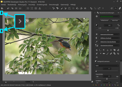

    Sie können das repräsentative Bild verändern, in dem Sie die linke oder rechte Pfeiltaste drücken.
    Drücken Sie die Pfeiltasten, um nach oben oder unten zu gehen, wird die Mehrfachauswahl verworfen.
  • Scrollrichtung “Horizontal”
Die genannten Aktionen sind gleich für Bilder aus mehreren Reihen oder mehreren Spalten.

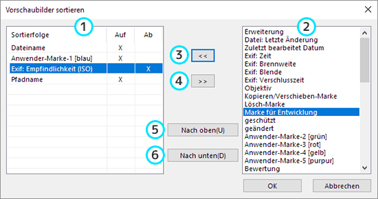

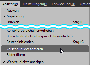

3.3.2. Vorschaubilder sortieren
Hiermit lässt sich die Darstellungsreihenfolge der Vorschaubilder einstellen.
Verwenden Sie den Befehl [Ansicht(V)] - [Vorschaubilder sortieren…] oder klicken Sie auf die [Vorschaubilder sortieren]-Schaltfläche im “Anzeige-Dialog”.
Daraufhin öffnet sich das „Vorschaubilder sortieren“-Dialogfenster, in dem Sie Ihre bevorzugten Sortierkriterien angeben können.
3.3.2.1. Das Vorschaubilder sortieren- Dialogfenster
  1. Sortierreihenfolge
    Sie können die Sortierreihenfolge selbst bestimmen. Dabei arbeitet SILKYPIX die Liste der Sortierparameter von oben nach unten ab.
    „Auf“ sortiert vom kleinsten zum größten. Wenn Szenen markiert sind, werden diese jedoch immer vor den nicht markierten sortiert.
    „Ab“ sortiert diese in der gegengesetzten Richtung.
    Zu jedem Sortierparameter können Sie die Sortierrichtung (Auf oder Ab) angeben.
  2. Weitere Sortierparameter
    In der Liste der weiteren Sortierparameter sind alle vorhandenen Elemente untergebracht.
    Um eines dieser Elemente an das Ende der Liste Sortierfolge einzufügen, markieren Sie den Eintrag und klicken auf die Schalfläche Sortierparameter hinzufügen (3).
  3. Sortierparameter hinzufügen
    Mithilfe der Schaltfläche fügen Sie den im Bereich Sortierparameter (2) markierten Eintrag an das Ende Liste Sortierfolge (1) ein.
  4. Sortierparameter entfernen
    Mithilfe der Schaltfläche entfernen Sie den in der Liste Sortierfolge (1) markierten Eintrag aus der Liste der Sortierparameter.
  5. Schaltfläche nach oben (U)
    Klicken Sie diese Schaltfläche an, um den in der Liste Sortierfolge markierten Eintrag eine Position nach oben zu verschieben.
  6. Schaltfläche nach unten (D)
    Klicken Sie diese Schaltfläche an, um den in der Liste Sortierfolge markierten Eintrag eine Position nach unten zu verschieben.

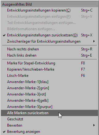

Um alle von Ihnen angebrachten Marken zu löschen, klicken Sie eine Minivorschau mit der rechten Maustaste an und wählen im Kontextmenü den Befehl Alle Marken zurücksetzen.
Möchten Sie nur eine bestimmte Marke entfernen, wählen Sie im Kontextmenü die entsprechende Marke aus.

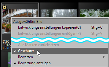

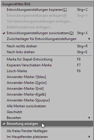

3.4.2. Bilder schützen
Egal in welcher Ansicht Sie sich befinden, können Sie über einen Mausklick mit der rechten Maustaste auf das gewählte Bild die Statusmarke “Geschützt” setzen.
Dadurch wird verhindert, dass Bilder während der SILKYPIX Programmbenutzung versehentlich gelöscht oder geändert werden.
Wurde einem Bild dieser Status gegeben, erkennt man das an dem Schloss-Symbol links oben im Bild.
Um den Status aufzuheben, klicken Sie mit der rechten Maustaste auf das Bild und wählen Sie ein zweites Mal die Option “Geschützt” an. Das Bild ist wieder frei zur Bearbeitung, wenn das Symbol nicht mehr angezeigt wird beziehungsweise das Häkchen vor “Geschützt” nicht mehr gesetzt ist.

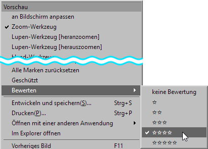

3.4.3. Bewertung
Die Kategorie der Bilder kann mit einer Bewertung über das Vergeben einer Anzahl von Sternen festgelegt werden.
Zusätzlich können Sie Bewertungen wie “Bild filtern”, “Vorschaubilder sortieren” etc. sortieren.
Zusatz-Informationen können durch das Vergeben von Bewertungen unter JPEG/TIFF image files.(*) gespeichert werden.
* Siehe “9.1.4. Einstellungen für JPEG/TIFF,” “(3)SILKYPIX-Einstellungen und Bildinformationen verwerfen” bezüglich der Einstellungen von JPEG/TIFF Bildern.

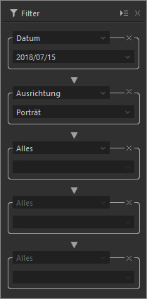

3.4.8. Filter
Filter ist eine Funktion, die die zu verarbeitenden Bilder eingrenzt, indem Dateiinformationen, Aufnahmeinformationen, und andere Eigenschaften der angezeigten Minivorschau spezifiziert werden, und der Wert ausgefählt wird.
Sie können das Filter Untermenü auswählen, indem Sie [Ansicht(V)]-[Filter] aus dem Menü wählen, oder das in der Symbolleiste.
3.4.8.1. Wie man die Bilder eingrenzt
Indem Sie die Liste der Werte des spezifizierten Objekts auswählen, können Sie die Bilder, die angezeigt werden sollen, eingrenzen.
Wenn Sie zum Beispiel “Datum” auswählen, wird eine Liste der Aufnahmedaten des Bildes, das gerade angezeigt wird, in einer wie unten gezeigten Dropdown-Liste angezeigt.
Durch die Wahl des Aufnahmedatums, das Sie aus der Liste eingrenzen wollen, werden nur die zugehörigen Bilder eingegrenzt und angezeigt.
Wenn mehrere Filterobjekte eingestellt sind, wird es ein Filter für das verfeinerte Resultat des nächsthöheren Filterobjekts.
Wenn Sie zum Beispiel das Datum “15.07.2018” im ersten Filter wählen, und dann die Bildausrichtung “Porträt” im zweiten Filter wählen, werden Sie das Ergebnis “Porträtbild mit Datum 15.07.2018” sehen.
Wenn Sie die Filterobjekte löschen und die eingeschränkte Ansicht abbrechen wollen, klicken Sie auf x für jedes Filterobjekt.
Wenn Sie ein Filterobjekt auswählen, kann die Nachricht “(In Bearbeitung…) erscheinen und Sie können die Dropdown-Liste mögicherweise nicht auswählen.
Wird sofort angezeigt, nachdem ein Ordner geöffnet wurde oder wenn viele offene Dateien vorhanden sind und es Zeit braucht, um die Informationen zu sammeln, die angezeigt werden sollen.
Bitte warten Sie einen Moment, bis die Dropdown-Liste verfügbar ist.

  • : Bild ist geschützt.
