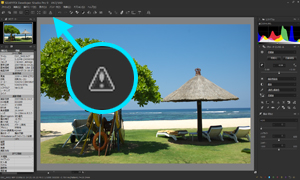

6.1. Warnungen anzeigen
SILKYPIX ist mit einer Warnfunktion ausgestattet, die Sie auf potenzielle Probleme aufmerksam macht.
Sie können selbst festlegen, welche Warnungen die Software einblenden soll, indem Sie auf das Menü-Symbol Warnungen anzeigen
klicken und den entsprechenden Befehl markieren.
Wenn die Funktion [Ansicht(V)] - [Warnungen anzeigen] - [Warnblinken] aktiviert ist, blinken Warnfenster in der Bildvorschau auf, wenn Silkypix etwas meldet.
Wenn oben genannte Funktion nicht aktiviert ist, wird das Warnfenster immer angezeigt.
(Softproofing wird immer angezeigt.)

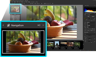

6.3. Bildbereich
Der Bildbereich ist eine Hilfsanzeige, die den aktuell im Vorschaufenster dargestellten Bereich des zugehörigen Bildes anzeigt.
Sie können die Position auf dem Display verändern, indem Sie das kleine Rechteck auf der Bildbereichsanzeige verschieben.
Außerdem können Sie die Vorschau in der Bildbereichsanzeige mit dem Mausrad verkleinern oder vergrößern.
In der Minivorschau-Ansicht wird der Bildbereich nicht dargestellt, denn diese Funktion ist nur sinnvoll, wenn das Vorschaufenster derzeit eingeblendet wird.
