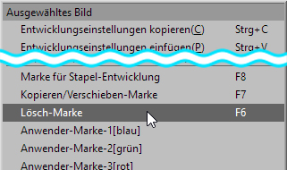

Dazu klicken Sie die Vorschaugrafik mit der rechten Maustaste an und wählen den Befehl “Lösch-Marke”.
Um mehrere markierte Szenen gemeinsam zum Löschen zu markieren, wählen Sie diese aus und wählen Sie dann im Kontextmenü [Marken-Einstellungen] und im Dialog-Fenster [Lösch-Marke].
Die Lösch-Marke dient nur zur Vormerkung zum Löschen. Die Bilder werden hierbei noch nicht gelöscht.
Haben Sie auf diese Weise alle zu löschenden Bilder mittels Lösch-Marke gekennzeichnet, klicken Sie auf den Menü-Befehl [Datei (F)] und wählen den Eintrag [Lösche vorgemerktes Bild], um alle markierten Bilder in den Papierkorb zu verschieben.

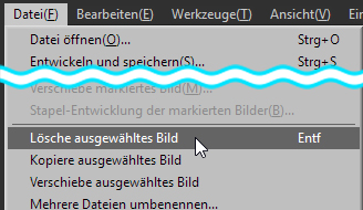

8.1.2. Ausgewählte Bilder löschen
Haben Sie alle Bilder, die Sie löschen möchten, markiert, klicken Sie auf den Menü-Befehl [Datei (F)] und wählen den Eintrag [Lösche ausgewähltes Bild]. Alternativ dazu können Sie die Bilder per Druck auf die Entf-Taste löschen. Der Unterschied zwischen markiert und ausgewählt besteht dabei darin, dass tatsächlich nur das zuletzt angewählte Bild gelöscht wird. Alle anderen, mögen Sie auch eine Löschmarke besitzen, bleiben erhalten.
Wenn Sie die Umschalt-Taste gleichzeitig gedrückt halten, werden die Bilder umgehend gelöscht und können nicht aus dem Papierkorb wiederhergestellt werden.

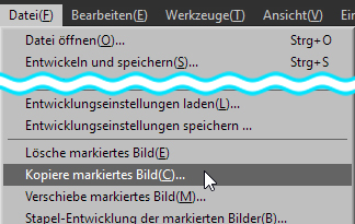

Möchten Sie Bilder mithilfe der Funktionen Kopiere vorgemerktes Bild bzw. Verschiebe vorgemerktes Bild kopieren oder verschieben, müssen Sie die Bilder erst einmal mit der entsprechenden Marke versehen.
Nutzen Sie diese Methode, wenn Sie Bilder sortieren, die Sie kopieren oder verschieben wollen.

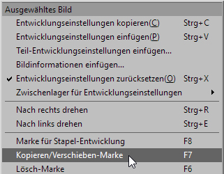

Dazu klicken Sie die Vorschaugrafiken mit der rechten Maustaste an und wählen den Befehl Kopieren/Verschieben-Marke.

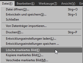

Um die markierten Bilder zu verschieben, klicken Sie auf den Menü-Befehl [Datei (F)], wählen den Befehl [Verschiebe vorgemerktes Bild] aus und geben das Zielverzeichnis an.
Um die markierten Bilder zu kopieren, klicken Sie auf den Menü-Befehl [Datei (F)], wählen den Befehl [Kopiere vorgemerktes Bild] aus und geben das Zielverzeichnis an.

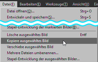

Um ausgewählte Bilder zu kopieren/verschieben, klicken Sie auf den Menü-Befehl [Datei (F)], wählen den Eintrag [Kopiere ausgewähltes Bild] bzw. [Verschiebe ausgewähltes Bild] und geben das Zielverzeichnis an.

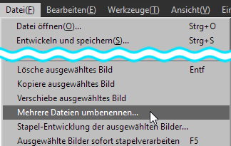

8.4.2. Dateinamen mehrere Bilder ändern

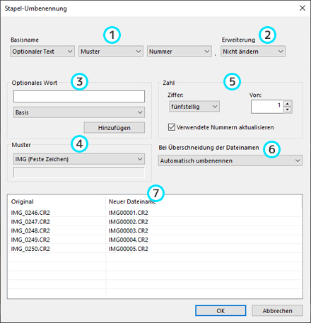

In der Minivorschau-Ansicht oder der Ansichtsvariante “Kombinierte Ansicht” markieren Sie die entsprechenden Bilder. Klicken Sie auf den Menü-Befehl [Datei (F)] und wählen Sie den Eintrag [Mehrere Dateien umbenennen], um den Dialog Stapel-Umbenennung zu öffnen.
Diesen Dialog können Sie auch aktivieren, indem Sie mit der rechten Maustaste eines der markierten Bilder anklicken und im Kontextmenü den Befehl Mehrere umbenennen wählen. In diesem Dialog stehen Ihnen alle Funktionen zur Auswahl, die Sie benötigen, um mehrere Bilder in einem Durchlauf umzubenennen.
Nachdem Sie die folgenden Einstellungen durchgeführt haben, klicken Sie auf [OK], um die Stapelumbenennung auszuführen.
  1. Basisname
    Legen Sie die Namenskonvention für den Basisnamen der Datei mit einer Kombination aus den folgenden Elementen fest:
    • Optionales Wort
    • Muster
    • Zahl
  2. Erweiterung
    Legen Sie fest, ob die Erweiterung in Großbuchstaben oder Kleinbuchstaben geändert werden soll.
  3. Optionales Wort
    Legen Sie eine beliebige Zeichenkette fest.
    Legen Sie die folgenden Elemente im Dropdown-Menü fest und klicken Sie auf [Hinzufügen], um die Steuerzeichen (*) für die Umbenennung anhand der Bildinformationen des umzubenennenden Bildes einzufügen.
    • Basis (%N) : “Basis” bezeichnet einen Teil des Dateinamens außer der Erweiterung
    • Brennw. (%L)
    • Blende (%F)
    • Bel.-Zeit (%T)
    • Datum (%Y%M%D)
    • Zeit (%h%m%s)
    • ISO (%I)
  4. Muster
    Wählen Sie aus den vorgegebenen Zeichenketten aus.
  5. Zahl
    Geben Sie die Anzahl der Ziffern der Seriennummer und die erste Zahl an.
    Wenn “Verwendete Nummern aktualisieren” aktiviert ist, wird beim nächsten Aufruf des Dialogs die nächste Nummer nach der zugewiesenen fortlaufenden Nummer als Startnummer festgelegt.
  6. Bei Überschneidung der Dateinamen
    Wenn die umbenannte Datei bereits existiert, wählen Sie aus, ob der Dateiname automatisch erweitert oder jedes Mal überprüft werden soll.
  7. Dateiname vor und nach Umbenennung
    Der Dateiname vor der Umbenennung und der Dateiname nach der Umbenennung werden gemäß der Namenskonvention angezeigt.
* Kontrollvariablen können auch direkt über die Tastatur eingegeben werden. Die verfügbaren Kontrollvariablen sind wie folgt
(Dies ist die gleiche Kontrollvariable wie bei “Standarddateiname zum Speichern”.)
  • %N : Basisname der RAW-Datei (also der Teil des Dateinamens, der vor der Dateiendung steht)
  • %L : Brennweite
  • %F : Blende
  • %T : Verschlusszeit
  • %I : ISO-Empfindlichkeit
  • %Y : Datum Zeit - Jahr (2-stellig)
  • %y : Datum Zeit - Jahr (3-stellig)
  • %M : Datum Zeit - Monat
  • %D : Datum Zeit - Tag
  • %h : Datum Zeit - Stunde
  • %m : Datum Zeit - Minute
  • %s : Datum Zeit - Sekunden
  • %% : Art der Beschreibung %

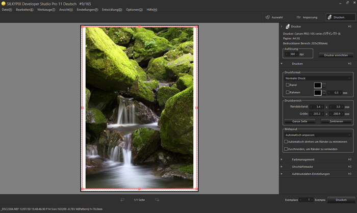

Mithilfe dieser Funktion drucken Sie das gerade in der Einzelbild-Ansicht dargestellte Bild aus. Ist die Minivorschau-Ansicht oder die Ansichtsvariante Kombinierte Ansicht aktiv, können Sie das markierte Bild respektive die markierten Bilder ausdrucken.
Diese Funktion stellt Ihnen zwei Druckvarianten zur Auswahl: Normaler Druck und Kontaktbogen. Entscheiden Sie sich für die erste Variante, druckt SILKYPIX ein Bild auf das Blatt. Wählen Sie hingegen den zweiten Modus, können Sie mehrere Bilder auf ein Blatt drucken.
Wählen Sie [Datei(F)]-[Drucken(P)] oder [Ansicht(V)]-[Drucken] aus dem Menü, oder klicken Sie auf die Schaltfläche Drucken in der Werkzeugleiste, um den Druckabschnitt anzuzeigen.
Überprüfen Sie das Druckbild auf der linken Seite und stellen Sie die Druckeinstellungen mit den Bedienelementen auf der rechten Seite ein.
Wenn das Druckformat auf “Normaler Druck” eingestellt ist, können Sie den Druckbereich direkt auf dem Bild festlegen, indem Sie den Anker für den Druckbereich versetzen.

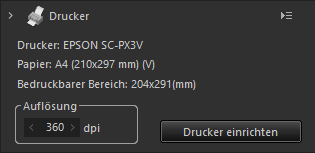

8.5.2. Drucker
  • Auflösung
    SILKYPIX Developer Studio Pro11 / 11 erweitert / reduziert das Bild bezüglich Ihrer Druckauflösung. So wird es anschließend an Ihren Drucker gesendet. Wenn Sie größere Werte angeben, erzeugt SILKYPIX Developer Studio Pro11 / 11 größere Bilder.
    Größere Werte verbessern die Bildqualität, allerdings steigt dadurch auch die Dateigröße und damit der benötigte Speicherplatz.
  • Druckereinrichtung
    Wenn Sie auf “Druckereinrichtung” klicken, wird der Standard Druckdialog Ihres Betriebssystems angezeigt.

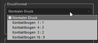

Wie schon erwähnt, können Sie das Druckformat bestimmen. Normaler Druck und Kontaktbogen. Entscheiden Sie sich für die erste Variante, druckt SILKYPIX ein Bild auf das Blatt. Wählen Sie hingegen den zweiten Modus, können Sie mehrere Bilder auf ein Blatt drucken und das Seitenverhältnis angeben.
Zur Auswahl stehen 1:1, 4:3, 3:2 und 16:9.

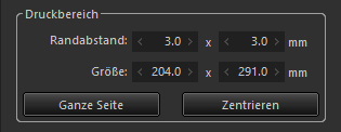

In der Druckvorschau kann der Druckbereich für Papier festgelegt werden, dessen Weißbereich aktuell festgelegt wurde.
Die schräg gestellten Linien an den Rändern des Papiers kennzeichnen die Ränder der bedruckbaren Bereiche des Druckers.
Weil die Umrandung den bedruckbaren Bereich festlegt, kann dieser Rand nicht bedruckt werden.
Wenn die Druckeinstellungen zu “randlosem Druck” geändert werden, dann wird auch der Rand in den “druckbaren Bereich” mit einbezogen.
In “Normaler Druck” wird der bedruckbare Bereich innerhalb eines hell orangefarbenen Druckrahmens angezeigt.
Im Kontaktbogen wird dieser bedruckbare Bereich in hellem Lila angezeigt.
Normaler Druck
Kontaktbogen (4:3)

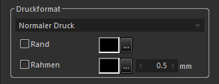

  • [Einstellung für den normalen Druck]
    • Rand
      Hier können Sie eine Farbe zu dem Rand des druckbaren Bereiches hinzufügen.
      Das “Farbauswahl”-Fenster öffnet sich, wenn Sie auf […] klicken.
      Beim Einstellen der Farbe mit dem Schieberegler oder dem Farbkreis, wird die Farbe gewählt, wenn Sie auf den [OK] Button klicken.
    • Rahmen
      Wenn ausgewählt, können Sie hier eine Rahmenlinie innerhalb des bedruckbaren Bereichsrahmens hinzufügen.
      Bestimmen Sie die Größe der Rahmenlinien in mm Einheiten.

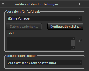

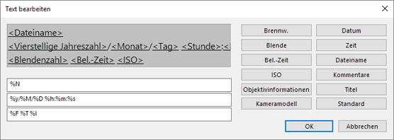

8.5.3.1.1. Text bearbeiten
Öffnen Sie das “Text bearbeiten” Fenster und tragen Sie den Text für den Kontaktbogen ein.
  1. Klicken Sie auf [Bearbeiten] und öffnen Sie das “Text bearbeiten”-Fenster.
  2. Nachdem Sie die Position der Objekte in unten links in der Editierungsbox festgelegt haben, klicken Sie auf die Schaltfläche für das benötigte Objekt.
  3. Die Prüfung der Zeichen für die ausgewählten Objekte aus (1) wird in der Einstellungsleiste angezeigt.
    Prüfe die Zeichen, welche angezeigt werden können, folgendermaßen:
    • [Verzeichnis geprüfter Zeichen]
      • %L : Brennweite
      • %F : Blende
      • %I : ISO
      • %l : Linse
      • %c : Kameramodell
      • %y : Datum Zeit - Jahr (4-stellig)
      • %n : Dateiname
      • %C : Kommentar
      • %t : Titel
  4. Im Anhang zu den Einstellungen mit Objekt-Buttons, können Sie aufgereihte Zeichen anzeigen, indem Sie sie direkt in die Bearbeitungsbox ziehen.
  5. Klicken Sie [Standard] um zu den Voreinstellungen zurückzukehren.
  6. Wenn die Bildinhalte für die Druckzeichenfolge oben an der Editierbox korrekt sind, klicken Sie auf die Schaltfläche [OK].

Haben Sie sich für das Druckformat Normal entschieden, können Sie den Druckbereich festlegen.
  • Randabstand von der oberen linken Ecke (in mm)
    Hier können Sie den Randabstand zur oberen linken Ecke in Millimetern definieren.
  • Größe des Druckbereichs (in mm)
    Hier können Sie die Größe des Druckbereichs in mm definieren. SILKYPIX passt die Ausrichtung des Bildes automatisch an.
  • Schaltfläche Ganze Seite
    Damit weisen Sie SILKYPIX an, die komplette Seite für den Druck zu nutzen.
  • Schaltfläche Zentrieren
    Damit weisen Sie SILKYPIX an, das Bild zu zentrieren.

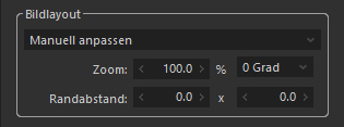

8.5.3.3.2. Manuell anpassen
Bestimmen Sie die Position des Bildes innerhalb des Druckbereichs.
Sie können die Anpassung durch Eingabe von Werten für die Größe sowie den Abstand zum Rand. Zusätzlich dazu können Sie für die Positionierung auch direkt auf der Vorschau arbeiten.
  • [Operationen im Vorschaubild]
    Diese Operationen funktionieren ähnlich wie die Zoom-Werkzeuge.
    • Offsetabgleich
      Klicken Sie auf das Bild und ziehen Sie es bei gedrückter Maustaste an die gewünschte Position.
    • Vergrößerung
      Bearbeiten Sie den Vergrößerungsgrad, in dem Sie [Shift] gedrückthalten und gleichzeitig die Maus bewegen.

8.5.6. Aufdruck
Sie können Ihren Bildern einen Aufdruck hinzufügen, der z.B. das Datum und die Uhrzeit der Aufnahme enthält.
Zudem können Sie auch Bildinformationen wie die verwendete Blende oder Verschlusszeit, sonstige Beschriftung oder sogar Bilder zu Ihren Entwicklungsergebnissen hinzufügen.
Sie können für den Aufdruck vordefinierte Herstellervorgaben verwenden, oder selbst eine Vorgabe erstellen.
„Datum aufdrucken“ ist erforderlich, um ein vorbereitetes Copyright-Bild zu drucken.
Dabei sind als Bildformate nur JPEG und TIFF möglich.
Sogar halbtransparente Bilder können als Teil eines Aufdrucks verwendet werden, da die Transparenzinformationen von Farben in TIFF verwendet werden können.
  1. Vorgaben für Aufdruck
    Wählen Sie aus dieser Liste die Vorgabe aus, die Sie benutzen möchten.
  2. Daten bearbeiten
    Bearbeitet den ausgewählten Aufdruck.
    Einzelheiten finden Sie unter “9.7.1. Aufdruck für Druckausgabe einrichten”.
  3. Konfigurationsliste
    Bearbeiten Sie die Werte der einzelnen Vorgaben.
    Lesen Sie dazu auch den Abschnitt “9.7. Aufdruck für Druckausgabe einrichten”.
  4. Kompositionsmodus
    Legen Sie fest, welchen Modus Sie für den Aufdruck verwenden wollen.
    Für die Druckausgabe und die Einzelbild-Entwicklung können Sie den passenden Kompositionsmodus am besten wählen, wenn Sie auf die Veränderungen im Vorschaubereich achten.
    • Automatisch anpassen
      Die Größe der Zusammenstellung von Beschriftungen und Bilder der gewählten Vorgabe wird automatisch an die Ausgabegröße angepasst.
      Dabei bleiben die Seitenverhältnisse erhalten.
      In den meisten Fällen sollte dieser Modus gewählt werden.
    • Manuell anpassen
      In diesem Modus werden die in der Vorgabe angegebenen Größen unverändert übernommen.
      Diesen Modus sollten Sie deshalb dann verwenden, wenn die Größe für die Druckausgabe festgelegt ist.
      Es können keine Anpassungen von Position der Beschriftungen und Bilder an die Ausgabegröße vorgenommen werden. Falls Sie dennoch etwas verändern möchten, müssen Sie direkt in der Vorgabe arbeiten.
    • Zusammensetzung im Verhältnis zur Seite
      Setzt einen gesamten druckbaren Bereich des Papiers zusammen, wobei die angegebene Größe der Zeichen oder Bilder beibehalten wird.
      Verwenden Sie diesen Modus, wenn Sie Text auf der Außenseite des zu druckenden Bildes platzieren möchten.
      * Dieser Zusammensetzungs-Modus kann nur beim Drucken angegeben werden.
      * Wenn dieser Zusammensetzungs-Modus ausgewählt ist, sind die Rahmeneinstellungen deaktiviert.

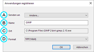

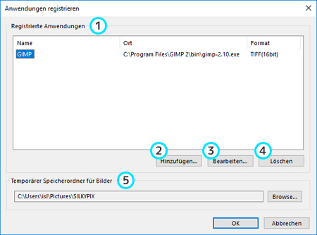

8.7.1. Anwendungen registrieren
Der Menübefehl [Datei (F)]-[Öffnen mit einer anderen Anwendung] zeigt den Dialog “Anwendungen registrieren”.
Sie können den Dialog “Anwendungen registrieren” auch über das Kontextmenü, das durch einen Rechtsklick auf eine Vorschau oder ein Miniaturbild angezeigt wird, öffnen oder Sie lassen es sich über das Menü, das durch Anklicken des Symbols auf der Werkzeugleiste anzeigen.
  1. Registrierte Anwendungen
    Eine Liste der vorregistrierten Anwendungen wird angezeigt.
  2. Hinzufügen…
    Registrieren Sie eine neue Anwendung.
  3. Bearbeiten…
    Bearbeiten Sie die Einstellungen für eine registrierte Anwendung.
  4. Löschen
    Löschen Sie die Einstellungen einer registrierten Anwendung.
  5. Temporärer Speicherordner für Bilder
    Geben Sie einen Ordner an, in dem die Entwicklungsergebnisse beim Öffnen eines Bildes in einer anderen Anwendung temporär gespeichert werden.
    Sowohl für Windows als auch für macOS ist der Ordner “SILKYPIX” unter dem Ordner “Bilder” in jedem Benutzerordner standardmäßig eingestellt.
Wenn Sie auf [Hinzufügen…] klicken, wird ein Dialog zur Angabe einer Anwendung angezeigt.
  • (A) Senden an
    Wählen Sie eine beliebige Anwendung aus der Liste aus.
    Wenn keine Anwendung in der Liste angezeigt wird, wählen Sie “Andere…” und geben Sie eine Anwendung (.exe-Datei) direkt an.
  • (B) Name
    Legen Sie den Namen fest, der in der Liste der registrierten Anwendungen angezeigt wird.
    Der unter Senden an ausgewählte Anwendungsname oder Dateiname wird gesetzt, Sie können ihn nach Bedarf ändern.
  • (C) Ort
    Der Pfadname der ausgewählten Anwendung wird angezeigt.
  • (D) Format
    Wählen Sie das Dateiformat, in dem Sie ein entwickeltes Bild in der anderen Anwendung öffnen möchten.
    Wählen Sie zwischen TIFF(16bit), TIFF(8bit) und JPEG. (*)
* TIFF (16Bit, 8Bit) wird ohne Komprimierung entwickelt, und JPEG in einer Qualität von 100.
