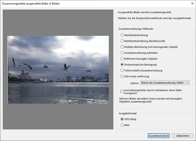

Darüber hinaus gibt es eine Funktion “Ausgewählte Bilder zusammensetzen”, die Bilder aus Mehrfachauswahlen zusammensetzt und als eine einzige DNG- oder TIFF-Bilddatei speichert.

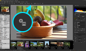

Um mit SILKYPIX bearbeitete Bilder zu speichern, klicken Sie auf das -Symbol in der Menüleiste.
Im Dialog Entwickeln und Speichern legen Sie unter anderem Speicherverzeichnis, Dateiname und Bildgröße fest und können Grund- als auch erweiterte Einstellungen vornehmen (beachten Sie die Reiter im Dialogfenster), die echtzeitparallel im Vorschaufenster angezeigt werden.

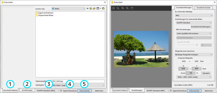

Im Dialog Einzelbild-Entwicklung können Sie zwischen den Reitern “Gesicherte Dateien” und “Einstellungen” wechseln.
Im Reiter “Gesicherte Dateien” können Sie Speicherverzeichnis, Dateiname und Dateityp festlegen. unter denen das Entwicklungsergebnis gespeichert werden soll.
Im Reiter “Einstellungen” können Sie die Einstellungen für die Entwicklung des Bildes vornehmen. Dabei werden die Entwicklungsergebnisse im Vorschaufenster angezeigt.
Nachdem Sie mit der Anpassung der Einstellungen fertig sind, klicken Sie auf Entwickeln oder Stapel-Entwicklung, um, die Verarbeitung zu starten.
  1. Gesicherte Dateien
    Wechselt zu einer Übersicht mit Details zu gespeicherten Bildern.
    Hier können Sie den Ordner sowie den gewünschten Dateiname und -typ für das Entwicklungsergebnis festlegen.
  2. Einstellungen
    Wechselt zu den Einstellungen für die Einzelbild-Entwicklung.
    Sie können verschiedene Einstellungen vornehmen und die Auswirkungen auf das Bild in der Vorschau beobachten.
  3. Vorlieben für die Einzelbild-Entwicklung
    Hier wird die aktuell gewählte Vorliebe für die Einzelbild-Entwicklung angezeigt.
    Sie finden alle registrierten Vorlieben im Drop-Down-Menü und können die gewünschte Vorliebe auswählen.
    Zudem können Sie Ihre aktuell gewählte Einstellung als neue Vorliebe registrieren, wenn Sie auf das Plus-Symbol neben der Liste klicken.
  4. Stapel-Entwicklung
    Bestätigt die gewählten Entwicklungs-Einstellungen und registriert die Verarbeitung als Aufgabe für die Stapel-Verarbeitung.
    Sobald die Aufgaben beendet sind, wird das Fenster geschlossen. Auch wenn damit die Verarbeitung noch nicht abgeschlossen ist, können Sie jetzt weiterarbeiten, die Verarbeitung wird gegebenenfalls im Hintergrund durchgeführt.
  5. Entwickeln
    Bestätigt die gewählten Entwicklungs-Einstellungen und beginnt die Echtzeitverarbeitung.
    Der Status der Verarbeitung wird mittels eines Fortschrittsbalkens angezeigt, bis die Verarbeitung beendet ist.

Um bearbeitete Bilder zu speichern, klicken Sie auf das -Symbol in der Menüleiste oder wählen Sie aus dem Menü Datei(F) -> Entwickeln und speichern(S).
Daraufhin öffnet sich das Dialogfenster Entwickeln und Speichern.

5.3. Entwicklungs- und Speichereinstellungen
Die hier beschriebenen Einstellungen gelten sowohl für die Einzelbild- als auch für die Stapel-Entwicklung.
5.3.1. Grundeinstellungen
Die Optionen in den Grundeinstellungen unterscheiden sich marginal in der Einzelbild- & Stapel-Entwicklung. An dieser Stelle sollen dennoch identische Einstellungsoptionen zusammengefasst werden:
5.3.1.1. Dateiformat
Aus dem Ausklappmenü wählen Sie das gewünschte Zielformat der entwickelten Dateien. Zur Auswahl stehen JPEG (komprimiert) und TIFF (unkomprimiert).
5.3.1.2. Einstellungen für entwickeltes Bild
Es gibt viele mögliche detaillierte Einstellungsmöglichkeiten, die Sie durch Klick auf Einstellungen aufrufen können. Es öffnet sich dann der Dialog “Einstellungen für entwickeltes Bild”.
Sie können je nach Auswahl im Feld Zu sichernder Dateityp (JPEG oder TIFF) unterschiedliche Einstellungen vornehmen.
Es gibt viele erweiterte Einstellungsmöglichkeiten unter “Einstellungen für entwickeltes Bild”.
Klicken Sie dazu auf „Erweiterte Einstellungen…“ und dann „Einstellungen für entwickeltes Bild“. Die Einstellungen hier sind dieselben wie bei der Stapelverarbeitung.
Lesen Sie mehr Details zu diesen Einstellungsmöglichkeiten im Abschnitt “9.1. Einstellungen für entwickeltes Bild”.
Einstellungen, die Sie hier vornehmen, sind dieselben wie unter Einstellungen. Lesen Sie dazu auch Abschnitt “9.1.2. Vorgaben für JPEG- und TIFF-Grafiken”.
5.3.1.3. Bildgröße
Sie können die Größe des zu entwickelnden Bildes in Pixeln angeben, so dass das Bild vergrößert oder verkleinert gespeichert wird.
Die Methodik um die Pixelgröße für die Größenänderung festzulegen, sich leicht zwischen „Entwickeln und speichern“ und „Stapelverarbeitung“.
Sie können die passende Pixelgröße aufnehmen und speichern.
5.3.1.3.1. An vorgesehene Größe anpassen
Sie können die Größe des Bildes festlegen und das Bild passt sich dieser Größe automatisch an.
Wählen Sie „An vorgesehene Größe anpassen“ aus der “Bildgröße beim Speichern”-Liste.
Es wird dann in der Pixelgröße gespeichert, die innerhalb dieses Rahmens liegt.
Diese Einstellung kann sowohl in der Einzelbild als auch in der Stapel-Entwicklung festgelegt werden.
Wenn Sie zum Beispiel Bilder für eine Diashow erstellen, die auf einem speziellen Display angezeigt wird, können Sie diese Größe hier angeben. Bei einem VGA Display wären dies beispielsweise 640 x 480 Pixel.
Die gespeicherten Bilder haben dann alle die Größe 640 x 480 Pixel und Sie müssen die Größe später nicht mehr anpassen.
  • [Automatische Umschaltung zwischen Hoch- und Querformat für Ausgabe]
    Wenn Sie diese Option aktivieren, wird sich die Größe des Bildes automatisch an die längste angegebene Seite anpassen.
    Wenn Sie zum Beispiel 640 x 480 Pixel festlegen, passt sich das Bild bei einem quer liegenden Bild auf die Größe 640 x 480 Pixel an, bei einem hochkant liegenden Bild wird das Ergebnis die Größe 480 x 640 Pixel haben.

5.4. Ausgewählte Bilder zusammensetzen
“Ausgewählte Bilder zusammensetzen” ist eine Funktion, mit der ausgewählte Bilder zusammengesetzt und als TIFF- oder DNG-Dateien gespeichert werden können.
Der Dialog “Ausgewählte Bilder zusammensetzen” erscheint durch Klicken auf das Symbol in der Symbolleiste oder durch Klicken mit der rechten Maustaste auf das ausgewählte Bild in der Miniaturansicht und Auswahl von “Ausgewählte Bilder zusammensetzen” aus dem erscheinenden Kontextmenü.
* Diese Funktion ist nur verfügbar, wenn mehrere Bilder ausgewählt sind.
Wenn Sie Zusammensetzungs-Methode und Ausgangsformat wählen und auf [Zusammensetzen] klicken, können Sie die ausgewählten Bilder zusammensetzen.
Als Voraussetzung für das Zusammenstzen müssen die Pixelgrößen des Ausgabebereichs des ausgewählten Bildes alle gleich sein.
Wenn der Beschneidebereich festgelegt ist, wird er durch die Größe der Pixel nach dem Beschneiden bestimmt.
5.4.1. Zusammensetzungs-Methode
Wählen Sie die Zusammensetzungs-Mehtode wie gewünscht aus den folgenden Modi aus:
  1. Mehrfachbelichtung
    Zusammengesetzte Bilder werden gleich behandelt und ergeben ein Bild, wie bei einer Mehrfachbelichtung.
    Wenn Sie zwei oder mehr Aufnahmen derselben Szene zusammensetzen, können Sie eine viel realistischere Aufnahme mit hohem Dynamikumfang erreichen als mit normaler Rauschunterdrückung.
  2. Mehrfachbelichtung (Nachtansicht)
    Die Bilder werden mit Schwerpunkt auf Rauschunterdrückung, Sättigung und Schwarzwert für Nachtansichten zusammengesetzt.
    Dieser Modus ermöglicht es Ihnen, eine lang belichtete, schöne Nachtszene aus mehreren Fotos zu erstellen, die ohne Stativ aufgenommen wurden.
    Sie können die Synthese von dunklen Bereichen mit der optionalen Schwarzwertkorrektur steuern.
    Je stärker die Schwarzwertkorrektur ist, desto weniger dunkle Bereiche werden hervorgehoben oder es entsteht Staub, aber die helleren Bereiche werden abgedunkelt.
    • Option
      • Schwarzwert-Korrektur: Keine
      • Schwarzwert-Korrektur: Schwach
      • Schwarzwert-Korrektur: Mittel (Standard)
      • Schwarzwert-Korrektur: Stark
  3. Multiple Belichtung (sich bewegendes Objekt)
    Nur das sich bewegende Objekt im repräsentativen Bild bleibt im Bild, das zusammengesetzt werden soll, die anderen Teile werden wie bei einer normalen Mehrfachbelichtung zusammengesetzt.
    In diesem Modus werden sich bewegende Objekte im Kompositbild nicht falsch ausgerichtet und die anderen Teile des Bildes haben den gleichen Rauschunterdrückungseffekt wie bei Mehrfachbelichtungen.
  4. Zusammensetzung aufhellen
    Ausgewählte Bilder werden verglichen und zusammengesetzt, wobei die helleren Bereiche jedes Bildes priorisiert werden.
    Wenn Sie z.B. ein Bild von einem Feuerwerk zusammengesetzt haben, können Sie ein Foto von einem großen Feuerwerk erzeugen.
  5. Entfernen bewegter Objekte
    Mehrere Bilder derselben Szene, werden ohne bewegte Objekte zusammengesetzt.
    Wenn Sie beispielsweise Bilder von Kreuzungen kombinieren, an denen viele Menschen gehen, können Sie ein Foto von Kreuzungen erstellen, an denen niemand geht.
    Sie können die Intensität der Entfernung mit den Optionen Entfernen bewegter Objekter steuern.
    Je stärker die Intensität der Entfernung, desto einfacher ist es, das sich bewegende Objekt zu entfernen, aber desto mehr unnatürlicher Staub wird wahrscheinlich auftreten.
    • Option
      • Entfernen bewegter Objekte: Schwach
      • Entfernen bewegter Objekte: Mittel (Standard)
  6. Stroboskopische Bewegung
    Mehrere Bilder derselben Szene werden mit bewegten Objekten zusammengesetzt.
    Sie können ein Sequenzfoto erstellen, das Bewegung durch kontinuierliches Ausstrahlen von Lichtblitzen in der Dunkelheit darstellt.
    Sie können die Stärke der Zusammensetzung mit den Optionen “Stärke der Zusammensetzung” steuern.
    Je stärker die Intensität, desto deutlicher ist das bewegte Objekt zusammengesetzt, aber desto eher wird auch Staub auftreten.
    • Option
      • Stärke der Zusammensetzung: Schwach
      • Stärke der Zusammensetzung: Mittel (Standard)
  7. Tiefenschärfe-Zusammensetzung
    Ein Foto mit großem Tiefenschärfebereich, kann durch eine Zusammensetzung von Bildern mit unterschiedlichen Fokuspunkten von nah bis fern erzeugt werden.
  8. Sehr hohe Auflösung
    Durch die Vergrößerung der Pixelgröße des ausgewählten Bildes um den Faktor 1,5 oder 2 und die anschließende Komposition des Bildes bei gleichzeitiger Ausrichtung können hochauflösende Bilder ausgegeben werden, die durch einfaches Übereinanderlegen mehrerer Bilder nicht erreicht werden können.
    Sie können die Ausgangsvergrößerung des zusammengesetzten Ergebnisses mit der Option “Ausgangsvergrößerung” festlegen.
    Normalerweise ist die Auflösung umso höher, je größer die Ausgangsvergrößerung ist, aber selbst bei 1,5facher Vergrößerung kann eine ausreichende Auflösung erzielt werden.
    • Option
      • Ausgangsvergrößerung: 1.5
      • Ausgangsvergrößerung: 2.0 (Standard)
* Bei dieser Kompositionsmethode ist “Ausrichtungsfehler durch Aufnahmen ohne Stativ korrigieren” immer aktiviert.
* Diese Methode kann nur verwendet werden, wenn die Pixelgröße der ausgewählten Bilder kleiner als 9000 Pixel ist.
5.4.1.1. Ausrichtungsfehler durch Aufnahmen ohne Stativ korrigieren
Wenn dieses Kontrollkästchen aktiviert ist, wird der Ausrichtungsprozess für Bilder durchgeführt, bei denen sich die Position des Motivs während der Aufnahme ohne Stativ verschoben hat.
Diese Funktion basiert auf dem repräsentativen Bild und wandelt andere ausgewählte Bilder so um, dass sie so weit wie möglich mit dem repräsentativen Bild übereinstimmen.
Je nach Bild wird die Korrektur möglicherweise nicht erfolgreich durchgeführt.
Die Fehlermeldung “Fehlausrichtung konnte nicht korrigiert werden. Die Bilder werden zusammengesetzt, ohne dass die Ausrichtung durchgeführt wird>@” wird unterhalb der Vorschauanzeige angezeigt, wenn die Korrektur nicht durchgeführt werden kann. Das Zusammensetzen ohne Korrektur wird unabhängig davon durchgeführt, ob das Kontrollkästchen aktiviert ist.
5.4.2. Ausgabeformat
Wählen Sie TIFF(16bit) oder DNG als Ausgabeformat für die Dateien.
Je nach Ausgabeformat unterscheidet sich die Verarbeitung der Entwicklungsparameter, die während der Synthese auf die ausgewählte Szene angewendet werden.
Einzelheiten finden Sie unter “5.4.2.1. Entwicklungsparameter, die während der Zusammensetzung angewendet werden”.
